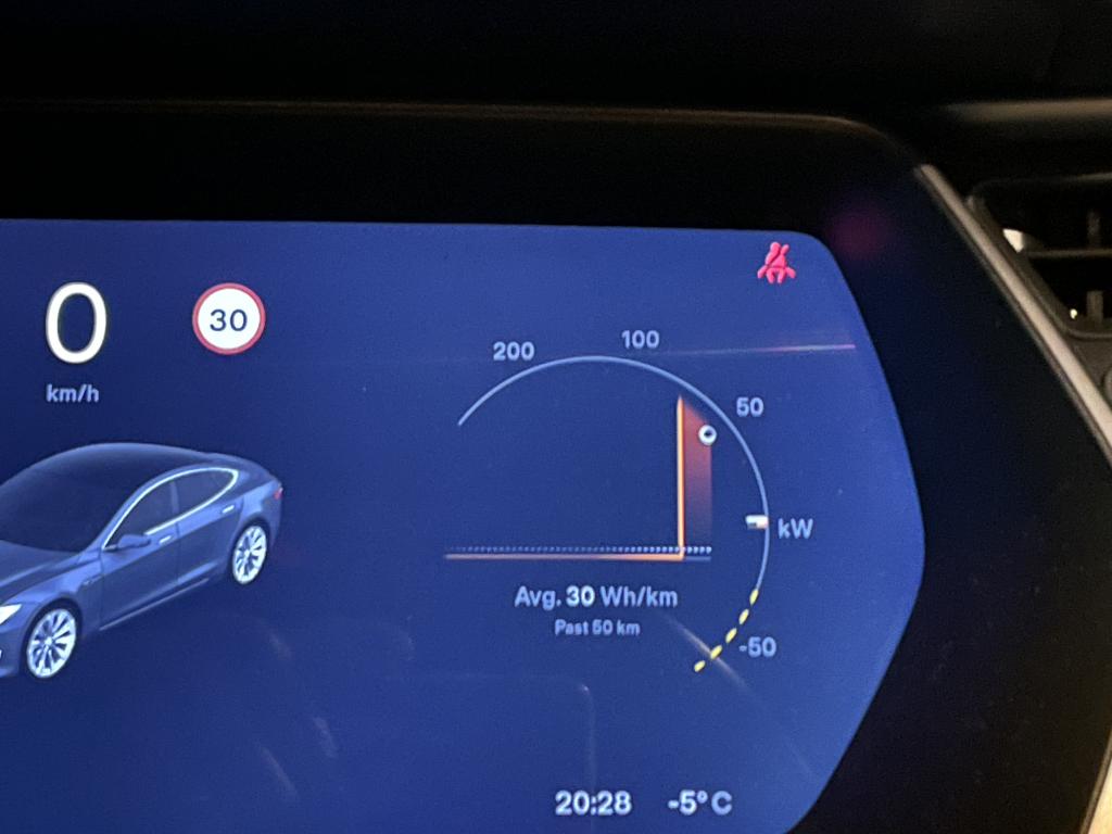

Förbrukningsgrafen slutade funka för två veckor sedan och idag upptäckte jag (efter att ha fått en sentryinspelning i carporten) att bilen inte fattat att den var hemma utan trodde den var kvar i tvätthallen där den stod i förrgår.
Kan det hänga ihop? Har inte tänkt på möjligheten att den skulle kunna använda GPS istället för hjulvarv för att räkna på sträckor.
Samtidigt så har den senaste uppdateringen (som jag inte heller tänkt installera, har fortfarande 2022.20.8 eftersom jag vill att radarn ska användas,) fastnat halvvägs i nedladdningen och inte kommit igång på flera dagar, så det kan ju vara en generell urmuppning.
Har provat att starta om (med knappen på skärmen) och funderar på software reinstall utan att ha nån vettig teori om varför det skulle hjälpa...

Efter återinstallation av 2022.20.8 började uppdateringsnedladdningen om från början och kom något längre, minst till 43%, men avbröts utan felmeddelande. Sedan dess säger bilen bara att den söker efter uppdateringar.
Har startat om några gånger till, både med knappen på skärmen och scrollhjul. Efter varje försök så trodde den att den var i tvätthallen igen... (Samma sak efter återinstallationen.)
Min son har just åkt till Norge med bilen. Navigation och räckviddsberäkning funkade bra, men förbrukningsgrafen och tripberäkningen har fortfarande samma symptom.

Intressant, då ska jag vänta och hoppas att min förbrukningsmätare också skärper sig.
Jag hoppades att återinstallationen skulle lösa mätarproblemet (med en vag teori om att dålig hantering av ev. trasigt minne skulle kunna vara orsaken) men den är egentligen till för när datorer i bilen bytts. Folk på Youtube använder den för att få en hängd uppdateringsnedladdning att släppa (vilket funkade för mig, antagligen för att det inte var resultatet jag egentligen var ute efter ;) ).
