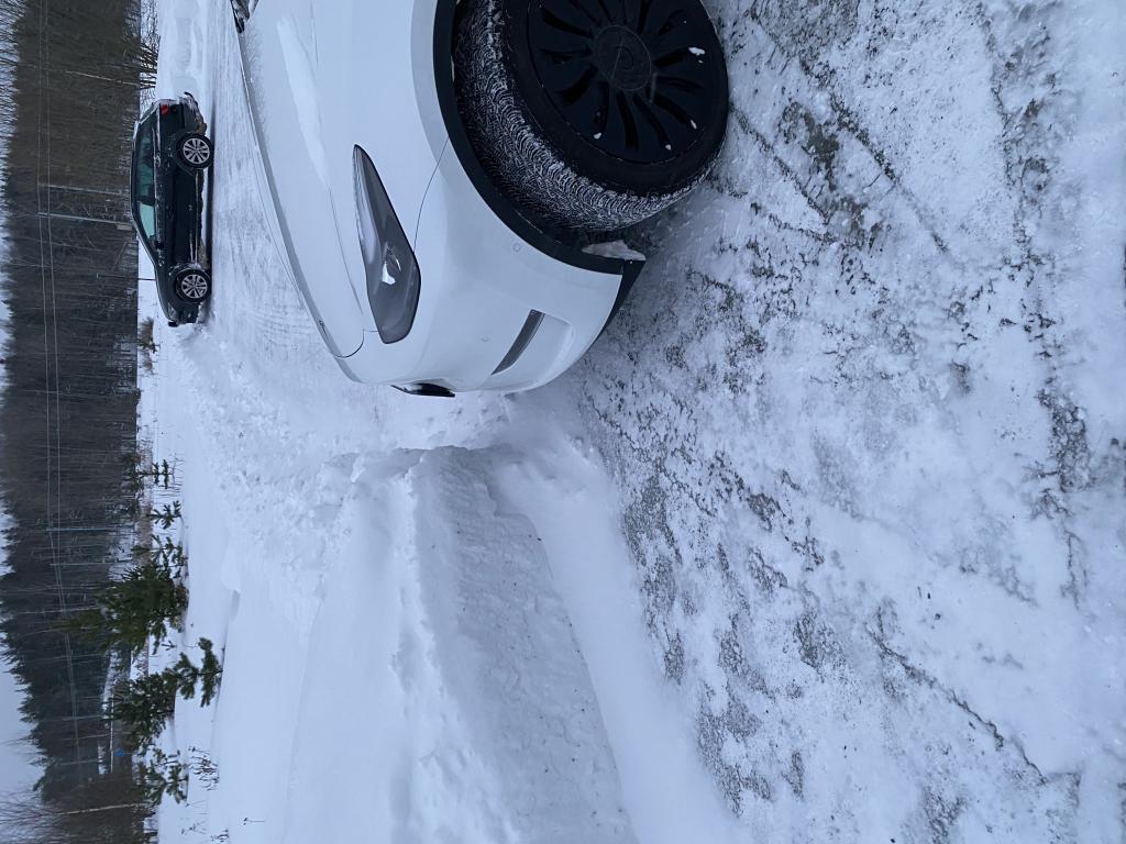

AAKEE skrev: 28 dec 2023 17:11
Skulle vända på en stor plogad gårdsplan idag. När jag la in backen skrek bilen ”STOPPA” trots att det inte fanns något inom 10m bakåt eller åt sidorna.
Närmaste hinder var klockan 11 ca 5m.
Efter att ha backat 5m med exakt samma visualisering stannade jag och tog ett par kort:
Totalt värdelöst, och sämre än någonsin.
Det går ju inte använda till någonting alls, annat än att bli irriterad :-(
Just i snö har även USS problem. Vet inte hur många gånger jag backade in i snövallar med min gamla Saabillac för att den inte pep. Så här parkerade jag med min USS Y idag utan en enda varning heller
