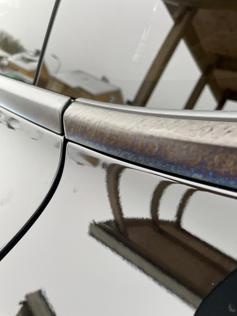

Brukar vara rätt noga med att endast gå midjehöjd med den alkaliska avfettningen men fick ett hjärnsläpp och avfettade hela vägen upp till taket sist jag tvättade.
Dessvärre resulterade detta i att listerna blev rätt fula och jag har ännu inte orkat kolla hurvida en polering m.m. löser detta.
Hade besök av Tesla Service idag i ett ärende och han tittade på listerna också och sa att förhoppningvis kan en polering lösa det. I annat fall är det nya lister som gäller.
Någon fler som gjort samma tabbe och ev. någon som vet vad nya lister kostar?

Jag har använt WD40 på mikrofiberduk efter tips här på forumet och det har funkat bra (det brukar komma tillbaka efter ett tag men inte lika farligt tycker jag).

Gjorde samma tabbe i somras..testade allt, isopropanol, wd40, lackskydd..polering blev lite bättre men så fort du tvättar kommer det tillbaka igen.
Silikonspray löser det för stunden men kommer som sagt tillbaka direkt..

Inte fått detta än själv men de kan bero på att jag la keramiskt lackskydd även på listerna vid leverans. Såg flera nyare MY som fått skadade lister trots att dom enbart kört automat tvätt.
Så tips är att lägga skydd direkt vid mottagandet eller efter polering så bör de hålla.

Alkalisk avfettning borde inte ge dessa missfärgningar, kallavfettning dock ska man vara betydligt försiktigare med

Det är just alkalisk avfettning som dessa lister ej tål..blandade lite starkt i somras o dom såg gräsliga ut efter det.
Kallavfettning inga prob för listerna…bara lyktorna

Okej, aldrig varit med om en bil som mått dåligt av alkalisk avfettning, får vara försiktig då när det är dags för första tvättning av min bil första gången då den inte hunnit bli så skitig än (hämtades i fredags)

Jag har fått samma problem efter avfettning och har testat lite olika lösningar. Det enda som har fungerat för mig är att polera bort det polermedel och mikrofiberduk.
Kör med denna, men finns många andra som säkert fungerar precis lika bra. https://arcticlean.se/polish-amp-sealant-500ml
