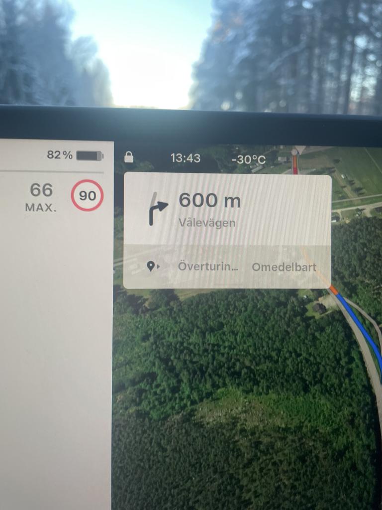

Körde i Jämtland de senaste dagarna i -30C med en MY LR -23. Luftvärmepumpen jobbar på som vanligt men värmen begränsades till 19C med ett texttillägg ”maximal värme”. Värme ger den med med begränsat effekt. Förbrukningen är svår att sia om då jag samtidigt körde med takbox för första gången.

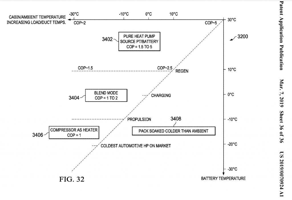

Bild från teslas patent som visar batteritemp-yttetemp-COP och hur VP används vid olika förhållanden.

Som jag tolkar videon som Jonaz länkar till samt bilden från Teslas patentansökan som AAKEE (båda mycket bra), så:

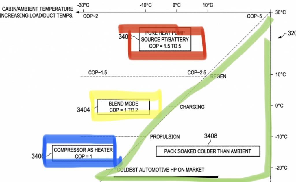

Du måste ta med batteritemperaturen i ekvationen, jag vet inte om du menade det med…
Värmen i batteriet är alltid bättre för värmepumpen än ytterluften så länge VP får ta värme från batteriet och batteriet är varmare än ute (vilket alltid är fallet vintertid, i vart fall när behovet av värme är stort).
En värmepump är effektivare när den får ta energi från ett varmare medium.
Det geniala i Teslas lösning, (som nu även fler tillverkare använder) är att inte bara använda ytterluften utan att lagra energi i batteriet och låta värmepumpen ta den energin till att värma kupen. Batteriet blir varmt av körning, och av laddning samt i vart fall i Teslas fall är motorerna vattenkylda och kylvattnet värmer batteriet (det gör även HW-datorns spillvärme via vattenkylning).

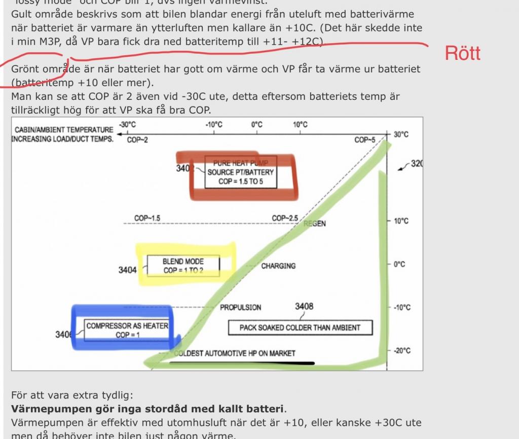

Det som står till höger om diagonala strecket (markerat grönt av mig nedan) är när batteriet är kallare än omgivningen. Då tas ingen energi ur batteriet eftersom det är sämre än att ta energi ur luften.
Blått område är när det finns för lite värme i batteriet för att ta energi där samtidigt som det är för kallt ute för att ta energi ur luften. Då kör värmepumpen ”lossy mode” och COP blir 1, dvs ingen värmevinst.
Gult område beskrivs som att bilen blandar energi från uteluft med batterivärme när batteriet är varmare än ytterluften men kallare än +10C. (Det här skedde inte i min M3P, då VP bara fick dra ned batteritemp till +11- +12C).
Rött område är när batteriet har gott om värme och VP får ta värme ur batteriet (batteritemp +10 eller mer).
Man kan se att COP är 2 även vid -30C ute, detta eftersom batteriets temp är tillräckligt hög för att VP ska få bra COP.

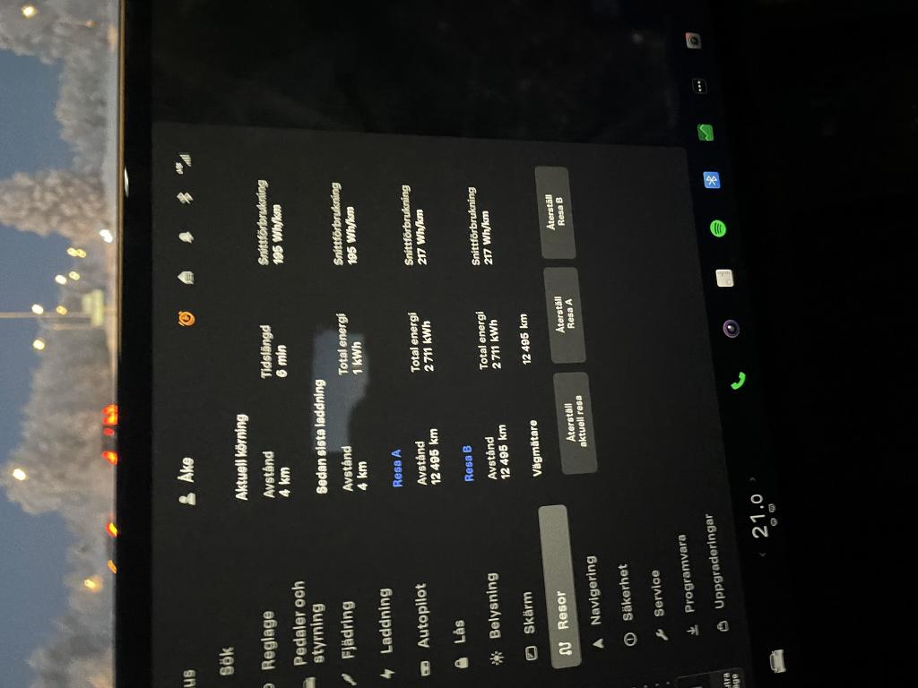

Inlägg: 6726
Re: Hur funkar värmepumpen i extremkyla?
ANLI skrev: 07 jan 2024 09:18
Vid korta och långsamma körningar under -10 °C gör värmepumpen ingen nytta.
Värmde batteriet till 17-18C med dragstrip mode, det är en låg celltemp för laddning med 11kW i garaget, normalt hamnar celltemp
På 23-28C om jag laddar fullt för en långresa.

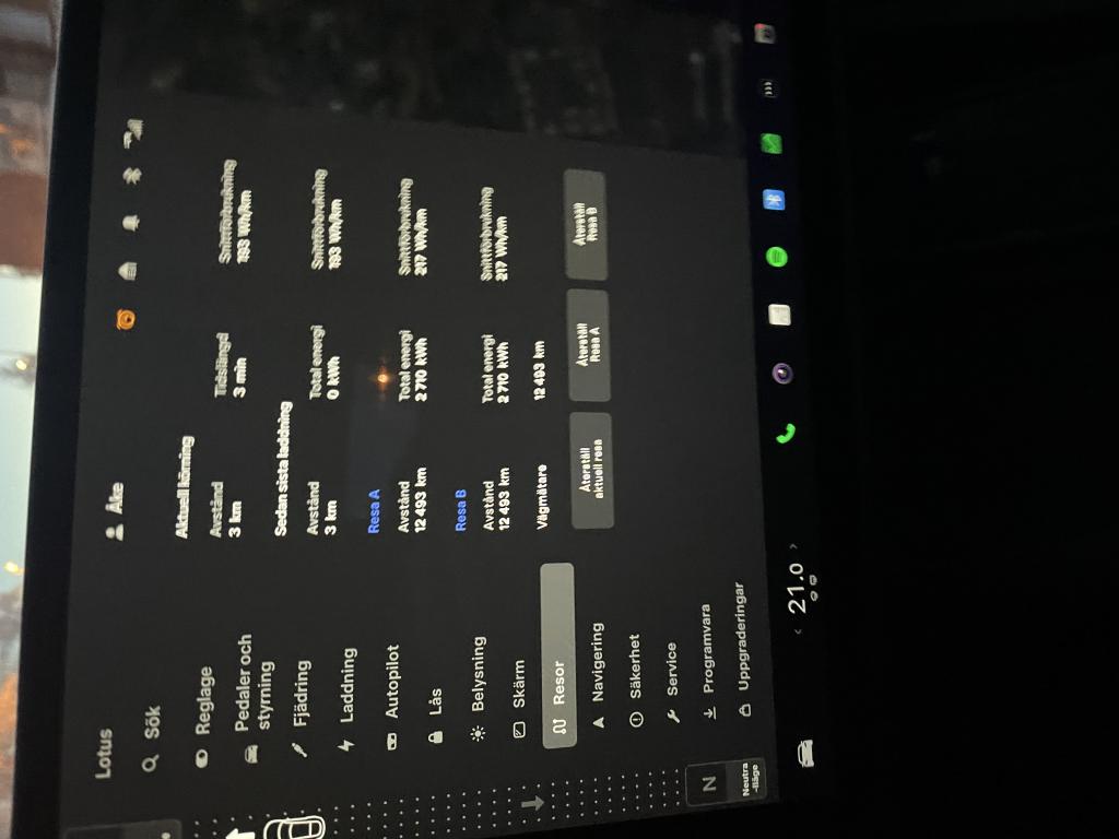

-26C ute, fort ut och körde en sväng:
Efter 3km vid rondellen.

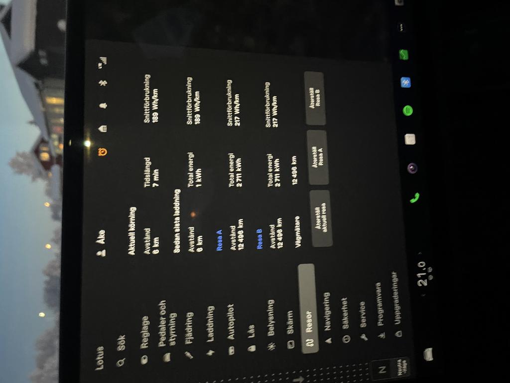

Efter ~ 4.5km
Efter 6km, i princip hemma igen
Man kan ju försöka göra om det utan värmepump. ( S Plaid på 2277kg med 20” vinterdäck).
Efter ~ 4.5km
Vilken fantastisk låg förbrukning du har i ditt kalla klimat.
Tycker det är imponerande för en bil med >1000hk
Sen skrivs det i massmedia att Tesla tappar mest räckvidd i kylan av elbilarna.
Fake news?
