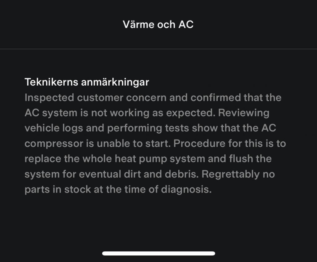

Lämnade in min MYP byggd i november för samma fel i förmiddags. Värmen dog helt i lördags, men fläkten funkade fortfarande.
Fick info enligt bifogad skärmdump.
Beräknas vara klart nästa vecka vilket känns vara rimlig tid (vi får väl se hur det går). Fick en modell 3 från 2019 som lånebil.
