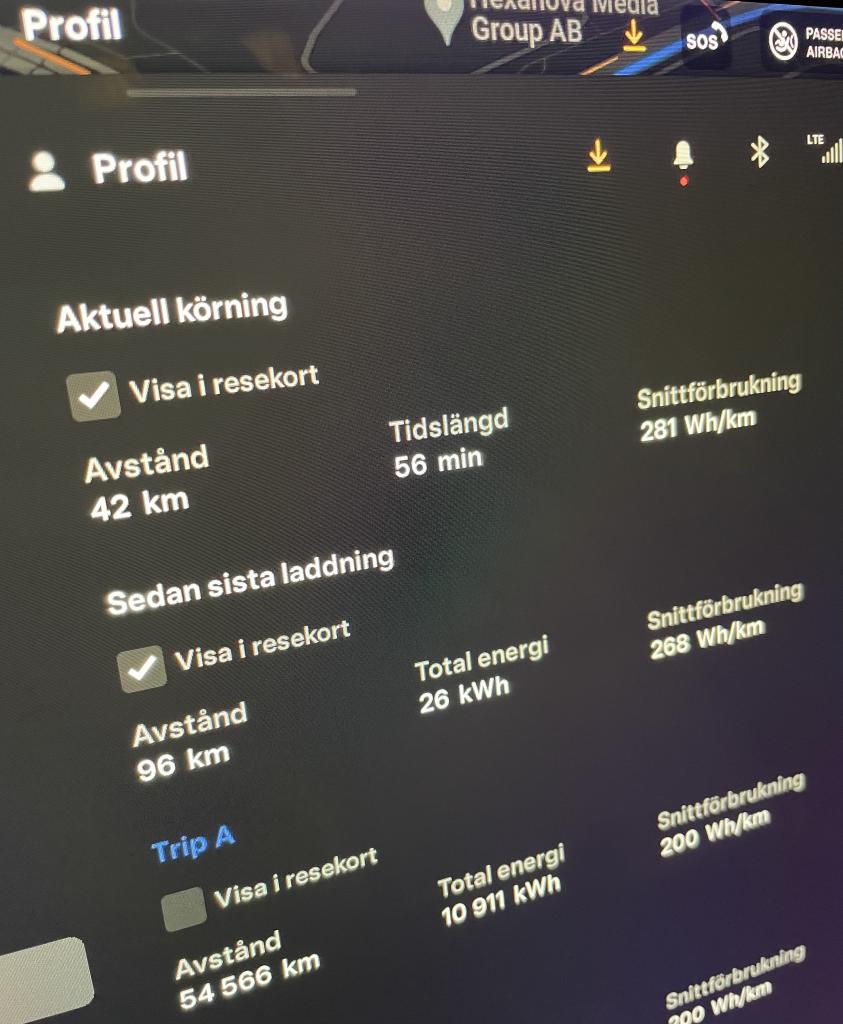

Nån mer MY LR som slukar el? Till och från jobbet idag. Förvärmning ca 7-10 min innan avresa vid båda tillfällena. Bränt av från 59% till 15% på 96 körda km. Långsam fart på E4 pga köer. Ca 1h enkelväg. 26kWh förbrukat.
Måste ladda bilen varje dag.
-14 imorse och -9 grader nu.
Hur står sig detta mot era siffror?

Blev visst värre än tänkt :D
Framme med 9%. Så -50% på 108 körda km idag :lol:

Moderna Teslor vill ha varmt batteri.
När det är omkring -10C och kallare kommer värmepumpen inte ha ngt att ta värme ifrån om batteriet är kallt. Förvärmning värmer ioffsg inte batteriet tillräckligt för det men tillräckligt för att regen ska fungera.
Kan man inte få upp temperaturen på batteriet i stark kyla kommer bilen dra betydligt mer ström.
Läs denna tråd: viewtopic.php?p=773025#p773025
7-10 minuter kan vara lite lite om batteriet stått och svalnat under hela dagen, beroende på hur kallt det är. Planerad avresa är bättre, då kan bilen börja värma batteriet tidigare och bara värma kupen på slutet. Bilen diktar på att vara varm & klar 15 min tidigare, för att ha marginal.
Har du möjlighet att ladda sent på morgonkvisten så att laddningen precis är klar före avresa? Helst med 16A trefas(11kW).
Det skulle dra ned förbrukningen.

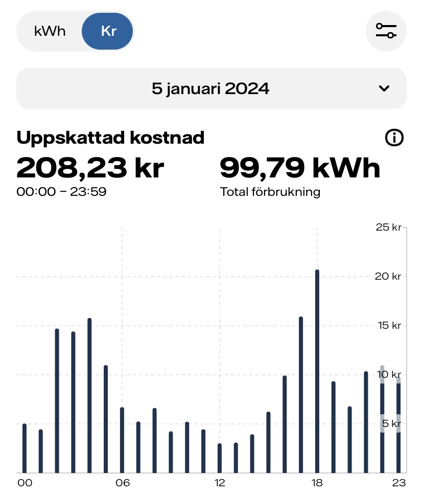

Den kostar som en en diesel nu i kylan.
De 35kwh jag förbrukade på 108km körning idag kostade mig ca 90kr med dagens elpriser.

Jag gissar att jag betalde ungefär en knapp hundring för att ladda bilen full innan jag åkte 30 mil till jobbet förra veckan. Hemresan gick på gratisel från SuC, så ~ 1.5:-/mil totalt för 60 mil. Snittade BTW 229 Wh/km t.o.r trots -30 till -35C :-)

Lite dyrare här. Kramar kanske ut 40kwh på en natt till priset av 60kr exkl alla elnätspålägg osv. Lägger jag på alla såna pålägg är det ca 95-100kr för 40kwh. Så ca 2,5kr kilowattimmen.
Om jag nu ska fortsätta göra av med 35kwh ToR till jobbet (11 mil) så blir det dyrt.
Typ som en diesel :lol:

Jag låg väl under 1:-/ kWh i december med allt (utom fasta nätavgiften, den har jag hur som iom huset).
Månadsrörligt pris så jag betalar snittpriset för månaden.
