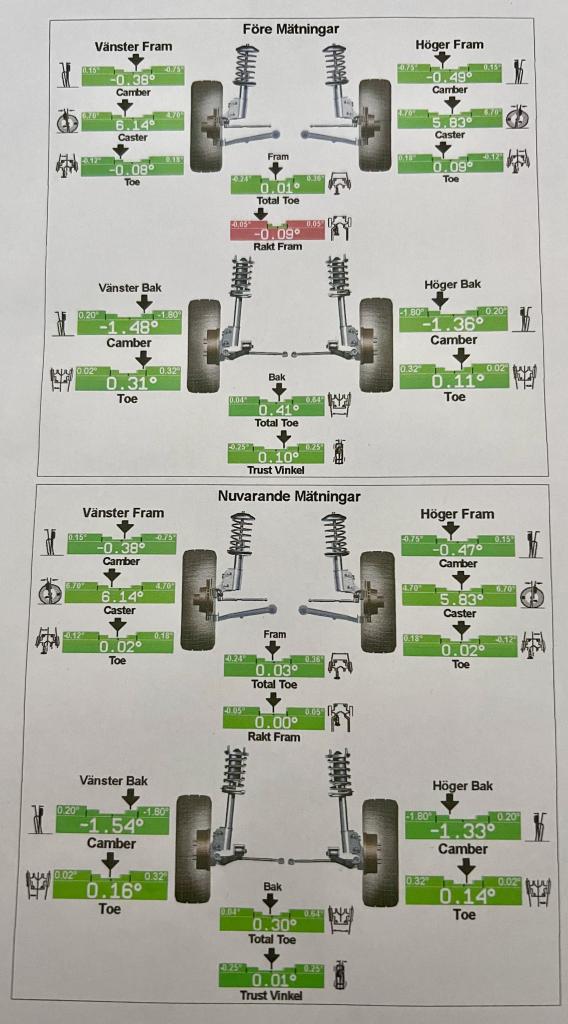

PPEETTEERR
Inlägg: 19
Blev medlem: 08 dec 2023 22:22
Re: Vinglig på motorväg?
Inlägg av PPEETTEERR »
Lovade att återkomma efter att de tittat på hjulinställningen. Jag är inte på något sätt expert på att tolka siffrorna, men en mindre korrigering gjordes iaf.
Som jag tolkar det så var siffrorna för respektive hjul ok individuellt, men att iom att det var negativ toe på vänster fram och positiv på höger fram blev det totalt ett rött värde på ”rakt fram” (tolkar det som att båda framhjulen pekade något åt höger, dvs vänster pekade lite in och höger lite ut)?. Om korrekt tolkat kan jag mycket väl tänka mig att det kan påverka hur bilen känns(?), men tycker även att den borde dragit lite höger(?) vilket jag inte upplevt. Har bara upplevt den som ”instabil” vid lite högre hastigheter och som att man fått parera sidovindar som inte existerat.)
Idag är tyvärr verkligen inte rätt dag att ut och testa den här i krokarna, tog en omväg hem för att få en liten bit iaf där jag kunde testa och spontant kändes den kanske lite stabilare/pålitligare (men då satt jag ju också med vetskapen att det precis gjorts en korrigering så jag lägger inte så mycket värde i det testet).
Får återkomma igen när vägarna är lite bättre och jag kunnat testa en lite längre sträcka.
Här är före- och efter-värdena med för den som är intresserad, och högst sannolikt finns det andra här som är bättre på att tolka dem än mig och kan styrka eller korrigera ovan killgissningar 😊
