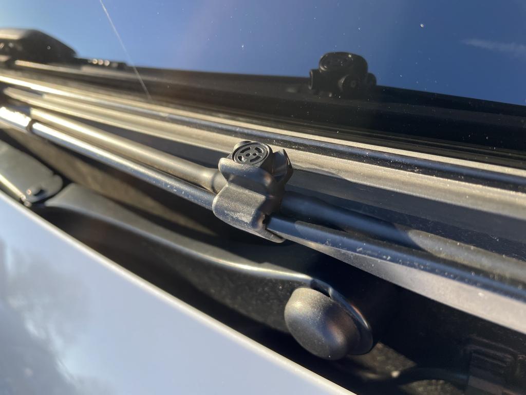

Spolarmunstycken
Något som stört mig sedan dag 1 är hur kasst spolarvätskan kommer på rutan på förarsidan. Har justerat munstycket en aning så det har blivit lite bättre, men jag blir ändå smått irriterad över att man väljer den här typen av munstycke till MY när M3 tidigare (vet inte hur det är idag) haft en betydligt bättre lösning för att få bra spridning på spolarvätskan.
Ser man till placeringen så förstår jag att man gärna vill att munstycket pekar lite nedåt, vilket resulterar i att den bara sprutar längst ner på rutan.
Om man justerar upp munstycket så blir det lättare för fukt att hamna i hålet och därmed bilda frost på vintern vilket resulterar i att vätskan får svår att komma ut. Men jag ställer mig ändå frågad till varför Tesla valt den här lösningen när M3 har/hade en bättre lösning där vätskan verkligen kommer ut i större andel.

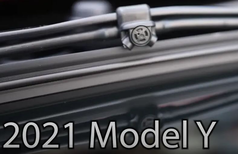

Hittade den här bilden och kan tycka att den här lösningen borde vara betydligt bättre?
MYLR -23

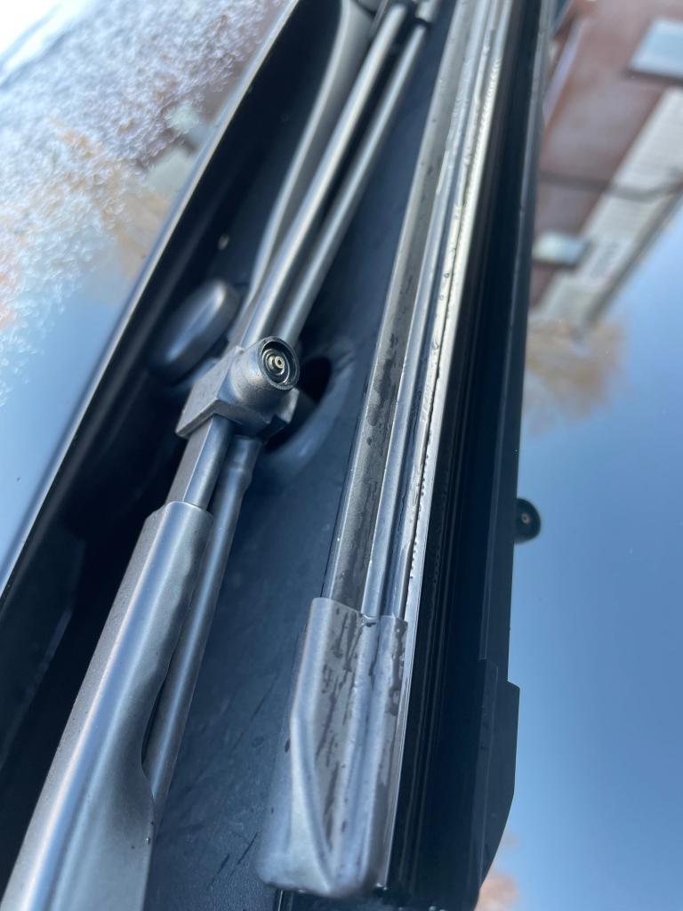

Ser inte alls ut så på min MY. Liknar mer den i filmen Jocke sund publicerade.

Tog en bild.

Ser nästan ut som du tappat en del. Lägg förslagsvis ett serviceärende.

Tror iofs inte jag tappat något så sett. Men märkligt att det skiljer sig på munstycken.
Har lagt ett serviceärende där jag lagt in min bild och Freez bild på munstycket, så får vi se vad dom säger.

Gissar det kanske handlar om tillverkad i Berlin eller Shanghai? Vet ni var era är tillverkade? (Vad börjar VIN på?)
Annars så har de nog justerat det där i Berlin så nya har en uppdaterad/förbättrad.
Freez
- Inlägg: 1563
- Blev medlem: 26 jan 2023 14:59
Re: Spolarmunstycken
Min är tillverkad i Shanghai och levererad i Juni-23 och funktionen upplever jag som väldigt bra. Kollar man noga på förarplatsens torkarm finns det munstycken på ytterligare ett ställe.

Ok. Då har vi nog svaret där. Berlin har ett annan (troligtvis sämre..) spolar-munstycke.
Men som sagt, på min Berlin så har jag helt sonika tagit bort munstycket och saknar det inte.
