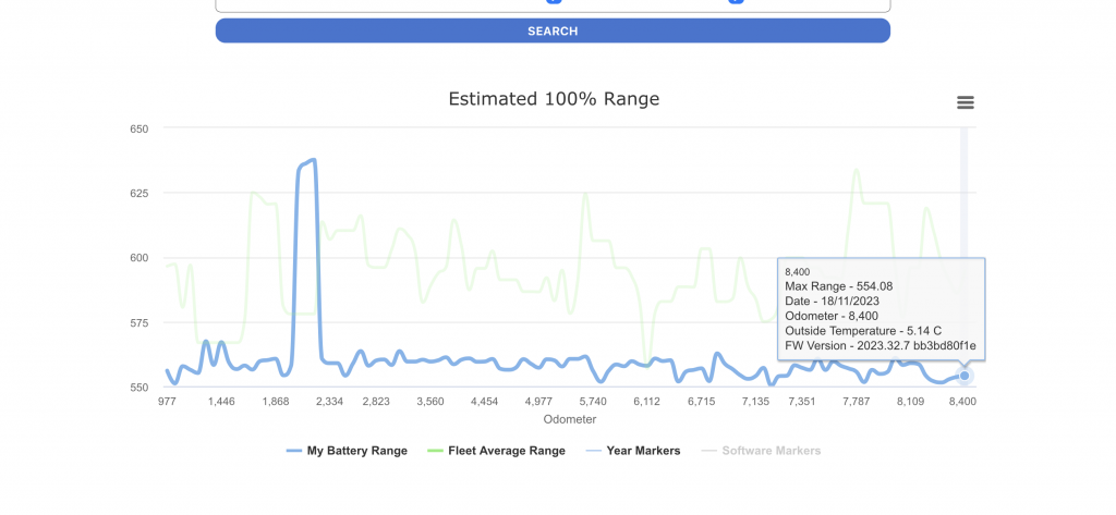

En av begränsningarna i program/tjänster som använder sig av OTA-data som Tessie, Teslafi, Teslamate etc. har är att de inte riktigt har alla data de behöver. Tex skickas inte batterikapaciteten ut över OTA utan de beräknar det på olika sätt.
Tessie använder sig av hur mycket ”påfylld energi” bilen rapporterar (+ kWh) och dividerar med SOC före och efter. I Tessies fall blir det uppenbarligen relativt exakt men de som gör Tessie trodde att de hade räknat fram nettokapaciteten, därför stod det tidigare ”usable”. I realiteten hade de räknat fram hela batterikapaciteten då bilen ”överdriver” påfylld energi pga att den räknar med hela kapaciteten när den har 100% och sedan ”gömmer” bufferten successivt när SOC minskar.
För teslafi, som inte räknar fram kapaciteten och istället fokuserar på range får teslafi bara reda på SOC som heltal, inga decimaler men räclvidden i hundradels km. När detta multipliceras blir det lite svrundningsslump över det hela och räckvidden hoppar flera km från dag till dag, trots att nominal full pack är samma och att bilen via BMS/scan my tesla har en stabil räckvidd.
Scan My Tesla-teslalogger-data kan vara ett rakt streck på 560km räckvidd medans trslafi hoppar upp och ned ca 5-7km.
Scan my Tesla visade 559-560 km imorse, medan teslafi räknade ut 554km.

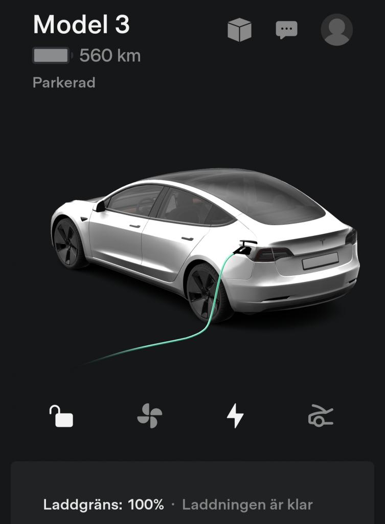

Nu har jag laddat till 100% och bilen visar 560 km, sen vet jag inte hur väl det stämmer med tanke på att jag alltid laddar till 50% i normalfallet, och den kanske behöver någon cykel på sig för att bli 100% korrekt?
Kollade också batterityp, och det är E5LD.

Re: Batteridegradering modellår 2019/20/21/22
enoch85 skrev: 21 nov 2023 11:19
560 km = 76.8kWh.
(79000Wh = 358 miles/576km)
Normal ska inte det påverka just något att man laddar lågt. Min var rejält off en gång på 2.5 år, jag laddade ju till 55% normalt men kör ofta längre sträckor så jag hade sällan mer än en månad mellan fulladdningarna.
Du kan räkna med att det stämmer rätt bra.
76.8/78.8 = 2.5% degradering ungefär vilket är bra.
Helt enligt planen med att ”gå låg SOC” ;)

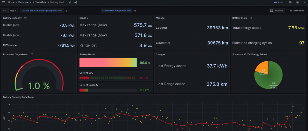

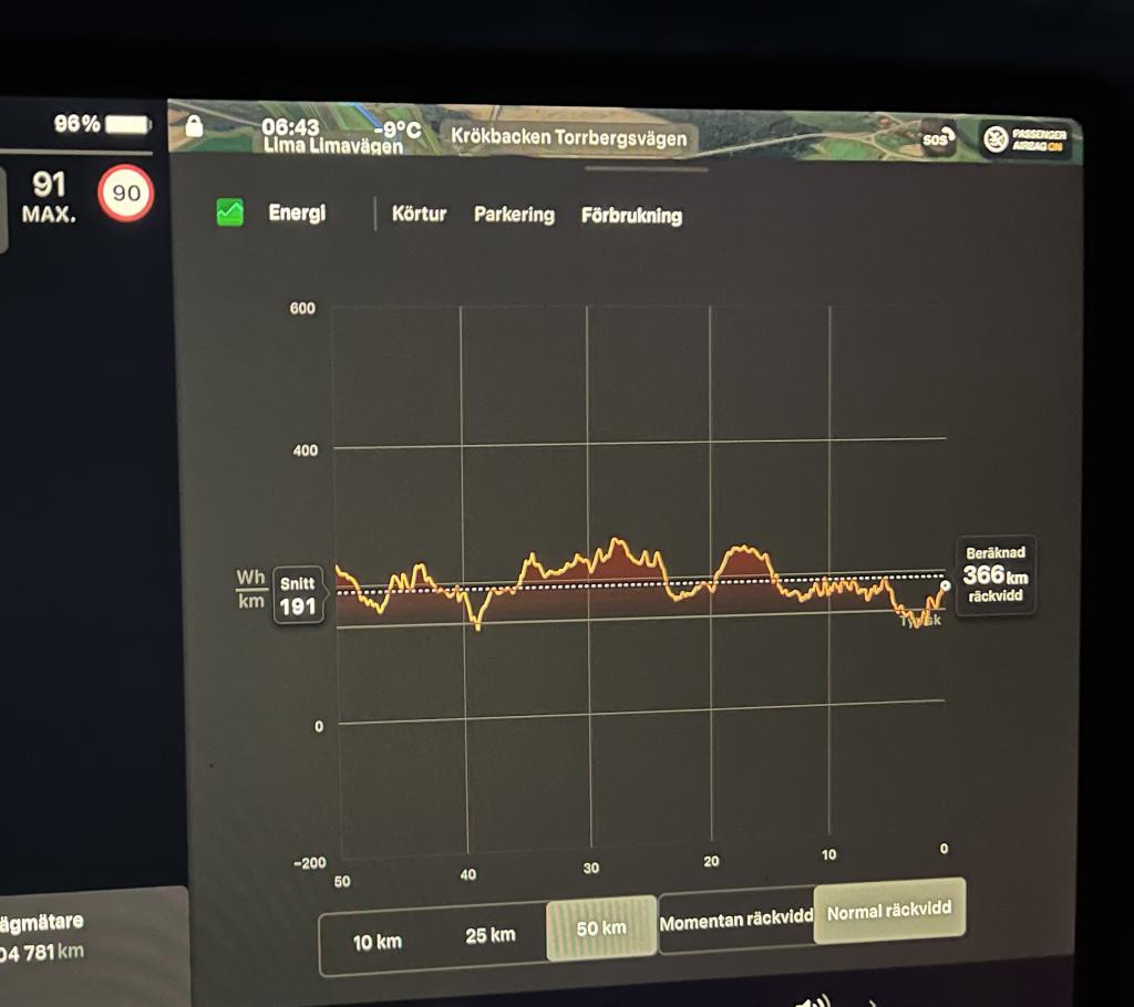

Jag har nu haft min Model 3 Long Range E5LD i drygt ett år och igår planerade jag att ladda fullt.
Tyvärr tog laddningen lite längre tid än vad jag beräknat och under ungefär en halvtimme stod laddningsnivån still på 99 % enligt min mobil-app. Kanske berodde detta på att bilen värmdes upp samtidigt? När jag var tvungen att avbryta laddninegn för att åka iväg så visades fortfarande 99 %, men när laddningen avbrutits stod det 100 % på bilens skärm. Jag räknar nedan med att det var 100 %, men det kan alltå varit några tiondels procent lägre laddningsnivå.
Batterisymbolen: 571 km som med energikonstant 137 Wh/km ger 78,2 kWh
Energigrafen: snitt förbrukning 209 Wh/km och 375 km beräknad räckvidd ger 78,4 kWh
Innebär det sistnämnda att degraderingen är omkring 0,5 %?
Indata till AAKEEs program:
- Model 3 Long Range E5LD; nuvarande räckvidd vid fulladdat är minst 571 km
- Tillverkad 2022-10-31, uthämtad 2022-12-29
- Bilen finns i Göteborgstrakten i Västra Götalands län
- Garage används inte, bilen står ute om natten både sommar- och vintertid.
- Normal SOC är 50 %
- SOC innan laddning är mellan 25 % (vintertid) och 40 % (sommartid), typisk snitt-SOC över året är antagligen 35 %.

AAKEE skrev: 18 nov 2023 18:57
Förbrukningen som tessie rapporterar är normalt för hög, pga samma miss som med netto - brutto medan teslafi som har en justermöjlighet visar ungefär rätt men inte exakt och dessutom varierar det från körning till körning.
När du tar ut din rapport från Teslafi - jämför du då mot ”High range” eller ”Starting range”?
Jag har en Model Y LR 2002, uttagen i februari 2022. Startade Teslafi efter 3 dagar. Får ganska stor avvikelse mellan de två valen.
Återigen stort tack för du delar med dig av din kunskap och erfarenhet.
Inlägg: 7288
Choke skrev: 01 mar 2024 11:26
Ändrar inget från default från Teslafis settings.
High range skulle bli heeelt galet eftersom Teslafi ändrar ranghe med hjulskifte. Jag terstade att byta hjul i menyn, vilket gav 637km, precis som EPA range med 19". Den rangen är ju ned >12% utan att jag tappat någon range :shock:
Teslafi får sina data som heltal i SOC vilket sannolikt är det som ställer till det med den välidgt varierande rangen teslafi visar(och möjlighen att jag normalt laddar till 55% i kombination med heltal).
Sedan bilen hade vart cirka en månad sedan ny har bilen alltid visat full range, och iom att batteriet nådde 98.4kWh och nu är på 97.4kWh så har bilen principiellt haft full range hela tiden. Men Teslafi visar det inte så.
Det batteriet du har är antagligen det större LG? kod Y5LD? Det brukar börja lågt och jobba sig upp till 79kWh eller precis över efter någon monads ägande, tiden kanske varierar beroende på hur mycket man kör och laddschema.

Du har rätt det är Y5LD.
Sedan jag läste dina rekommendationer om att ladda till 55% så har jag gjort det.
Jag är pensionär - har inte regelbundna resvanor så det blir lite fram och tillbaka. Mix mellan korta resor i stan och sedan många långa resor. Har kört 7000 mil just nu.
Så här ser min kurva ut från Teslafi
