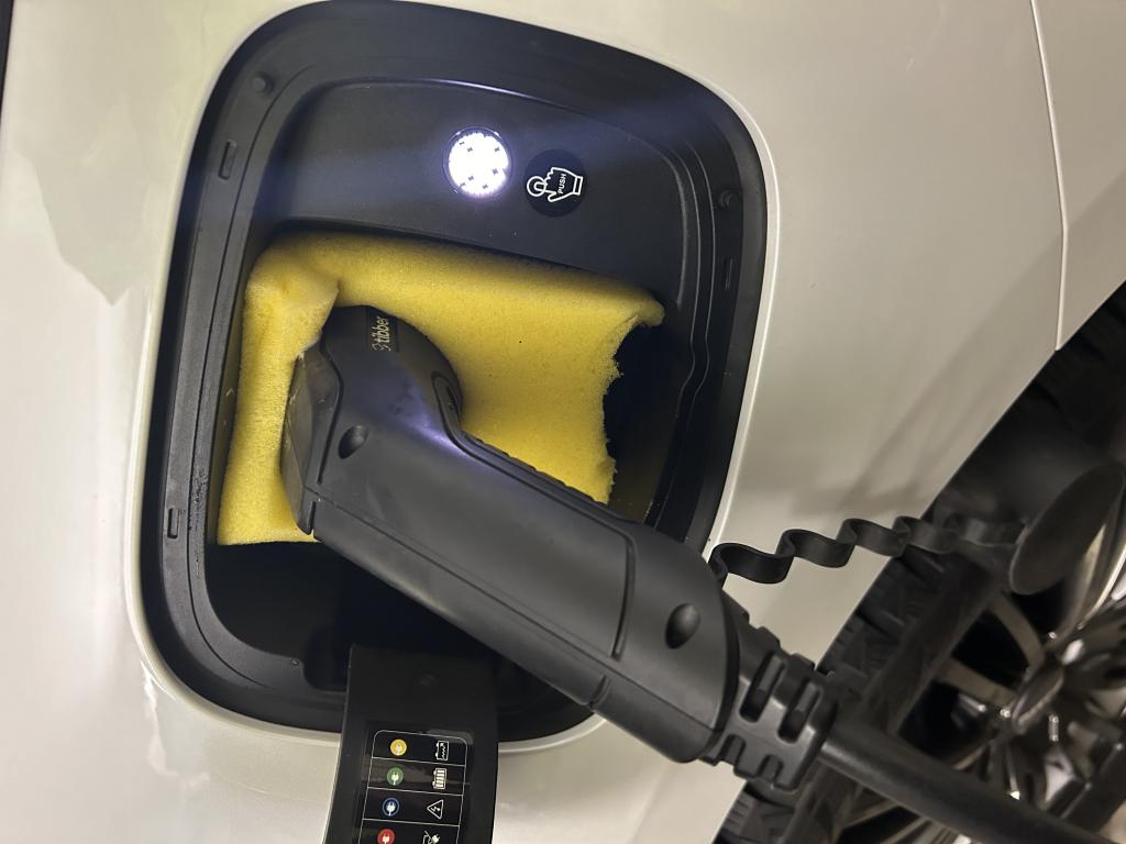

Glömde redovisa förbrukning, snittet blev 2,29kWh/mil. Mer än hälften motorväg 110/120, resterande 80/70 väg och temperatur från +7 till -7, lite regn.
Bilen drar även till sig viss uppmärksamhet, vid flera tillfällen under ladd sessionerna kom det fram folk och tittade noga.

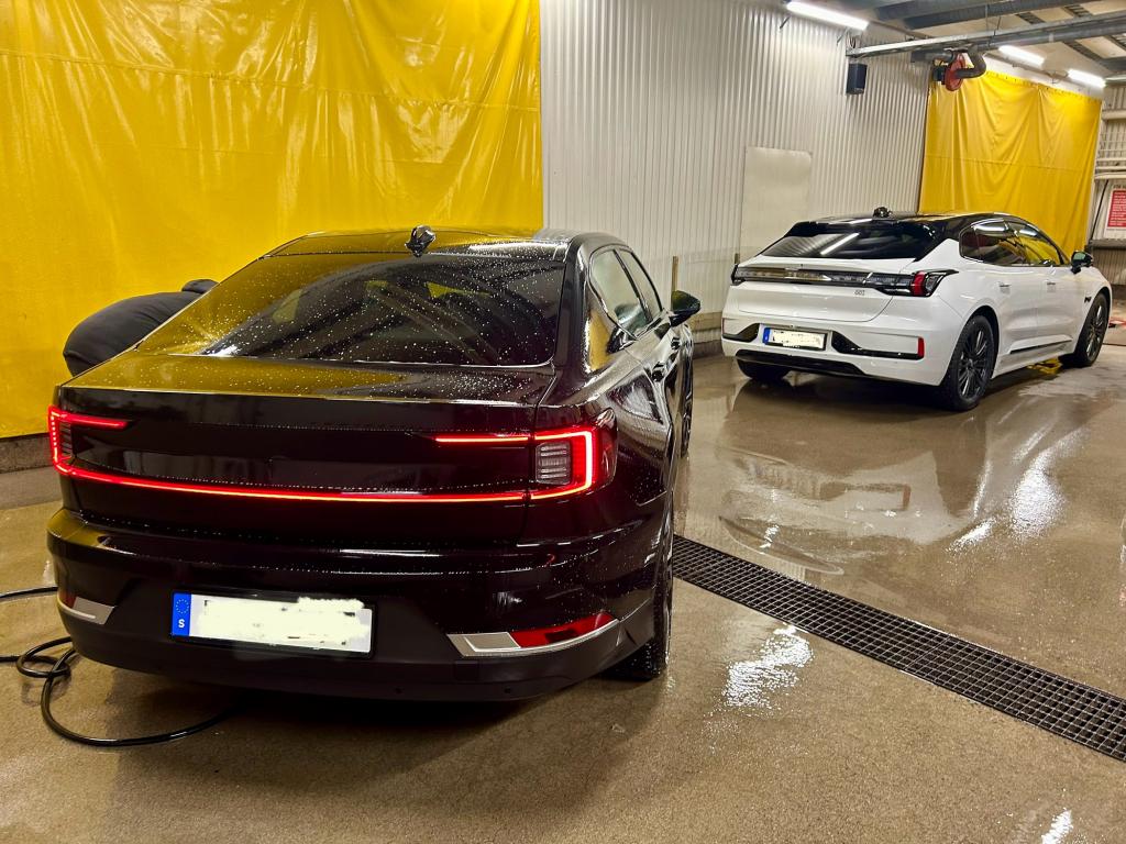

Jag och grabben tog lite bilvård i eftermiddag, då om inte förr så märker man skillnaden i storlek på 001 och PS2 :)

Ja verkligen, den är stor. Fick också chans att spola av igår, plusgrader för första gången på några veckor!

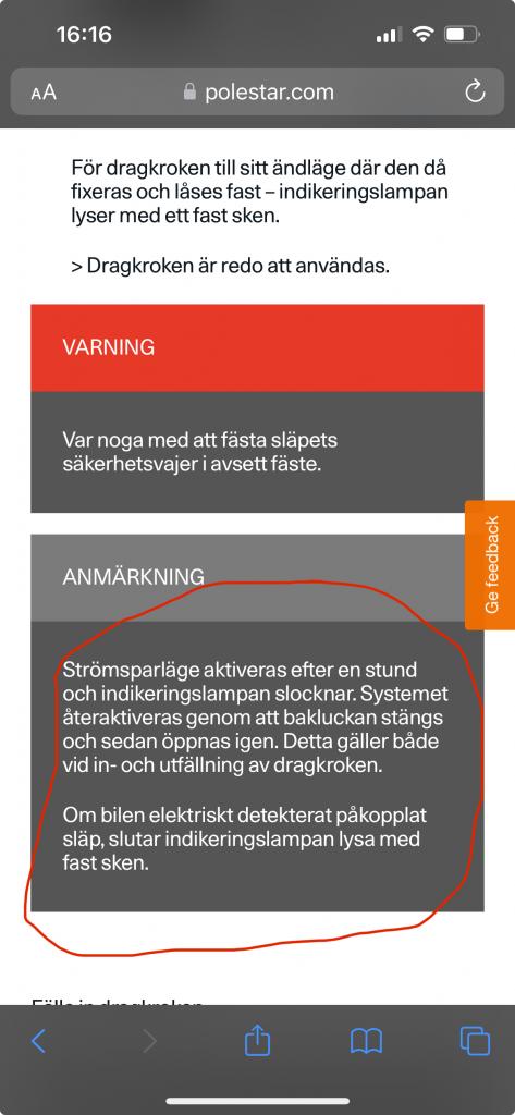

Jag tror Du måste köra en sväng eller vänta ett slag innan den kan manövreras igen. Jag fällde ut det i fredags för att demonstrera det för en kamrat, men att fälla in det direkt ville den inte vara med om. Så vi körde en kort bit hem och då gick det galant.
Fredrik - det liknar Volvos och Polestars halvautomatiska, d v s på de bilarna trycker man på knappen, draget faller ned och sedan drar man upp det i läge med handen tills det klickar fast. Men på Zeekr är det motordrivet hela vägen, d v s Du trycker på knappen och sedan driver en elmotor draget i läge.
Jag tror att BMW har en liknande konstruktion på sina helautomatiska drag.
Åter till Zeekr - jag har sett liknande beteende hos Volvo och Polestar, ibland ”lyser” inte knappen för dragautomatiken och då går den inte omedelbart att manövrera. Har inte brytt mig om att sätta mig in i det mer, men prova att manövrera draget som det är tänkt, bilen igång, P-läge ilagt och tryck på knappen så ska det funka👍

Nu ska jag ut och göra en första ”fulmodd” - ett snöskydd av en tvättsvamp för laddkabeln. Vi hade lite drevsnö för någon dag sedan i Luleå och jag noterade att det yrt in snö under natten vid likströmssstiften. Det är inget kul om det blir is i samband med väderomslag och att man sedan kommer till en snabbladdare… Jag hade en tvättsvamp även till vår PS2, enkelt att få tätt mot uttaget, ändå till dess att Polestar skickade ut en bricka i plast. Förvisso snyggare men ändå inte lika funktionell som svampen :)
När jag ändå är där ska jag passa på att fördjupa mig i dragkroken - Bifogar det jag hittade i Polestars anvisning. Det tillför väl inte mer än vad som redan sagts - efter att bakluckan stått öppen en stund inaktiveras dragmanövreringen, lösningen är att stänga luckan och sedan öppna den igen. En snabb koll kan väl vara säkringen, jag ska kika i manualen om den finns angiven…

Provat det mesta, när jag öppnar luckan lyser dragkrogsknappen en stund, spelar dock ingen roll om jag trycker på den upplyst eller inte.

Jag var precis ute vid bilen och provade - öppnade bakluckan, tryckte på knappen, kroken fälldes ut medan knappen blir orange. När den blev vit igen väntade jag ett par sekunder och tryckte igen, då fälldes den in igen. Det finns en säkringsgrupp under huven på förarsidan och en grupp på passagerarsidan. Har inte öppnat och kollat i vilken dosa säkring för draget finns.
I praktiken har Du väl då två alternativ (om Du inte redan provat dessa):
1 - Starta om mjukvaran genom att hålla volymknappen intryckt i minst 10 sekunder och vrid sedan, utan att släppa trycket nedåt, volymknappen lugnt fem klick medurs (höja volymen). Jag har provat det några gånger, det går bra att vrida några klick extra till dess skärmarna slocknar (man ser på volymkontrollen att den ibland missar något klick).
2 - avvakta Zeekrs återkommande så får de berätta vilken säkringsgrupp och säkring Du kan kolla eller helt enkelt boka en tid för kontroll.
För att muntra upp publiken bifogas en bild på min fulmodd. Inte vackert - men funkar :)

Yep, har provat. Skillnaden hos mig är knappen är orange och kroken är ej ute, efter en stund slocknar lampan helt. Står faktiskt om dragkroken i appens manual. Får väl anta att den är trasig i mitt fall.
