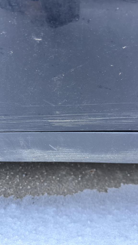

Jag fick förra vintern en lackskada på bilen efter att min fru (ja, helt sant :) ) körde in med sidan av bilen i en snöhög som var beklädd med grus. Jag har länge tänkt att jag ska ge mig på att försöka åtgärda detta, men har inte tagit tag i det eftersom det inte syns så mycket i vardagen. Jag skulle uppskatta lite input från någon som har bättre koll än jag.
Skadan ser ut som på bilden som jag bifogat. Det är ett antal repor på både plast och lack, av varierande djup. Vissa går nog bra att polera bort medan andra är djupare och behöver fyllas i. Min tanke var att gå på ytan och polera bort det som går och fylla i djupare repor med bättringslack. Men eftersom jag har låtit detta vara i drygt ett år så är jag orolig för att jag ska "måla in" ev. rostangrepp på dem djupare reporna. Är det ett problem? Hur gör jag? På plasten är det mer diskret och det känns sekundärt, men tips gällande den tar jag gärna emot med.

Autodude har produkter och en bra guide men reporna ser ganska rejäla ut och det kanske är värt att lämna i bilen till ett proffs?

tvätta bilen noga, kallavfettning på torr bil, låt verka minst 10 min, sen miljöavfettning, verka sen högtryck, schamponera av.
Sen tar du ett bra polermedel tex från Autodude som han skriver här, ta ett för grova repor. polera helst med oscillerande maskin om du inte har gjort det mkt innan.
Efter det tar du lackstift och drar i bara, är det grova som du ser så finns trestegslackstift där du har grundfärg, lack och klarlack.
Plastdetaljerna köper du Concept Vista till. Använd inget annat där. Det medlet gör underverk på utvändiga plastdetaljer.

Var försiktig vid poleringen bara. Nu kanske det inte kan bli så mycket värre än vad det redan är, men att polera lackerade ytor är något av en konstform. Se upp så det inte går igenom. Och för den som får för sig att hobby-polera en bil som även är klarlackad (typ metallic), tänk efter en extra gång innan. Jag har själv fuckat upp ordentligt flera gånger än vad jag vill minnas..
