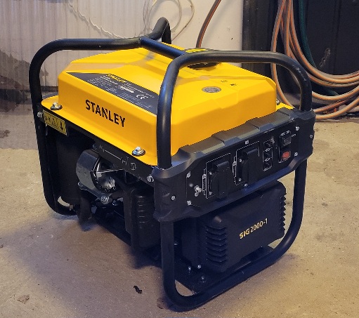

Jag har för mig jag testade ladda min model 3 från julas 2kW inverterelverk (i en halvtimme) och det gick bra på 5A men elverket gick ju nästan gas i botten och tanken töms fort. Verkningsgraden ska bli drygt en liter bensin per kWh in i batteriet.
EDIT minns inte men det borde varit med den medföljande UMCn då jag inte hade ngn annan enfaskabel vid tillfället

Ja, 2 kW på en fas skall ju fungera, men 3 kW på tre faser blir kanske problematiskt?tor-ake skrev: ↑17 jan 2024 12:09Jag har för mig jag testade ladda min model 3 från julas 2kW inverterelverk (i en halvtimme) och det gick bra på 5A men elverket gick ju nästan gas i botten och tanken töms fort. Verkningsgraden ska bli drygt en liter bensin per kWh in i batteriet.
1 liter per kWh blir nästan 2 liter milen.
Beställd: BMW iX3 50

Ett litet kraftaggregat är knappast optimalt i effektivitet så jag är inte alls förvånad. Både bristen på storlek och driftläge (luft-bränsleblandning lambda, finfördelning av bränsle, varvtalsoptimering, mm.) ger låg verkningsgrad.

Det blir drygt 5% i verkningsgrad.
