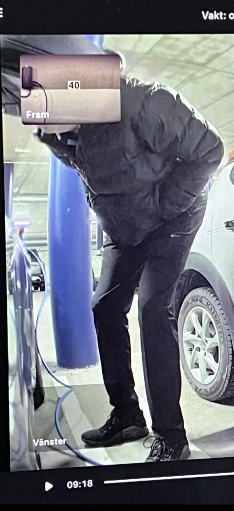

Mina kameror fungerar bra, hade utmärkta filmer från alla håll när jag blev påkörd av en buss för ett par veckor sedan (M3 -21). Men håller med om att inspelningarna vid parkering inte registrerar lika mycket som tidigare.

Jag hade faktiskt tre sparade filmer i söndags. När jag parkerat i skogen för att jaga. Jag kollade bara på den sista filmen, och det var jag när jag kom tillbaks till bilen :mrgreen:
I parkeringsgarage o dyl. får jag inga inspelningar.
