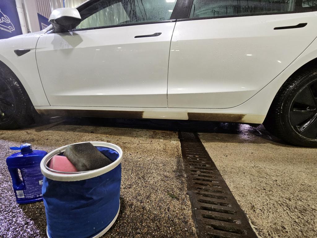

Fgo
Inlägg: 6
Blev medlem: 30 dec 2023 20:46
Re: Smutsiga trösklar (highland)
Inlägg av Fgo »
mykie skrev: 02 jan 2024 15:48
Har inte tvättat min ännu, men håller med om att trösklarna ser för jävliga ut :)
Igenkänningsfaktorn är stor
Så här ser det ut på min

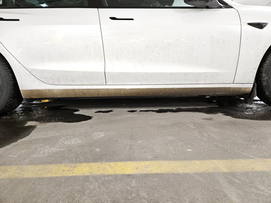

Inlägg av mykie »
Tog tag i saken nu på förmiddagen i GDS-hallen på OKQ8, använde Turtle Super Wash som man har direkt på svampen.
Gick åt 4 svampar, dom blev helt klibbiga och svarta, känns som det var rent klister på utsidan av denna film!

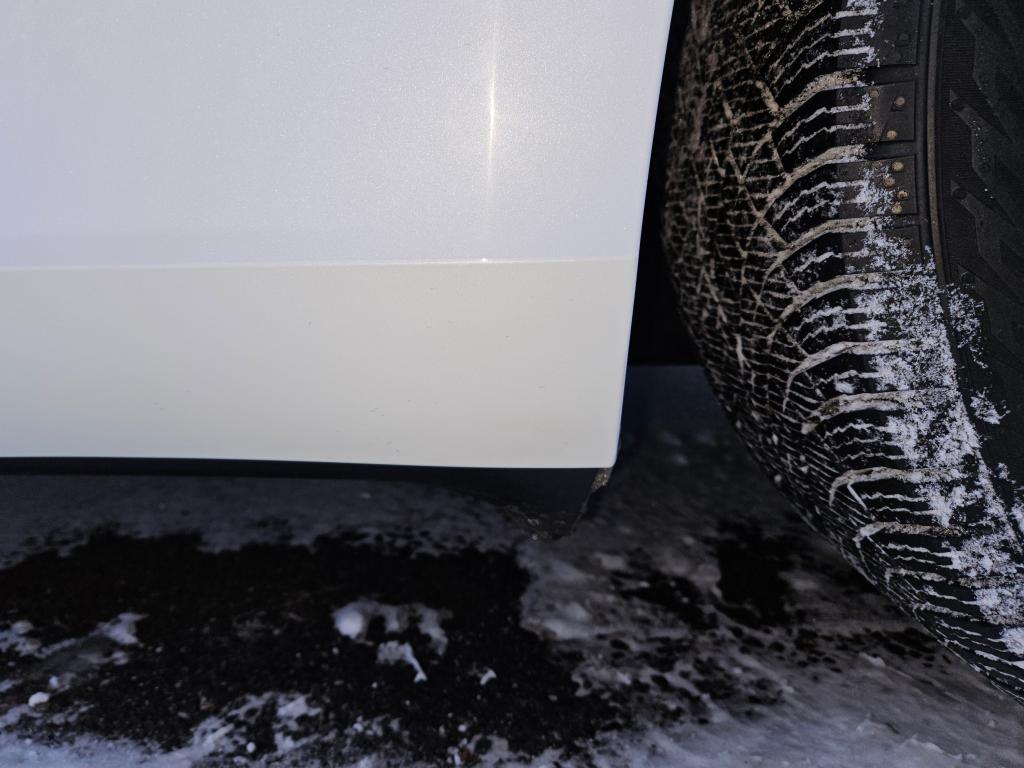

Herrelbilist skrev: 16 jan 2024 17:17
Går det att få helt rent eller har filmen ”gulnat”? Ser så ut på bilden :?:
Hur ser den ut på andras vita bilar, är osäker på om skyddsfilmen var helt vit från början?
Ser ut så här när jag torkat rent med isopropanol:

mykie skrev: 20 jan 2024 14:59
På den där bilden ser det bättre ut. Ser säkert ut så normalt också. Kan tänka mig färgen avviker lite med en film monterad. Har aldrig tänkt på det före vintern och smutsens intåg.
