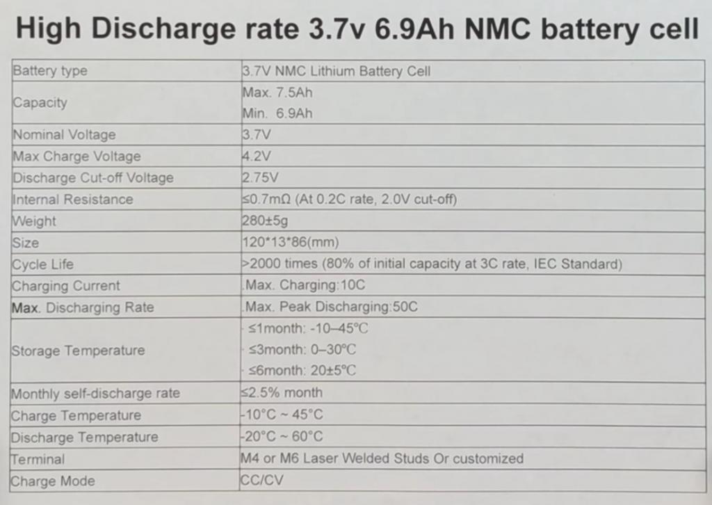

Ja, lithiumbatterier mår ju bra så länge de inte dras ned till fullständigt tomma. Lithiumbatterier mår ju inte dåligt att urladdas till 0% (dvs runt 2.5V/cell). De brukar klara överurladdning bra till ungefär halva cellspänningen, så 1.5V -ish.
Det är bara om man överskrider det, tex drar ut batteriet till helt tomt som det kan bli problem.
Ett klassiskt blybatteri börjar sulfatera vid ganska hög SOC(någonstans runt 50%) vilket gör att det tappar kapacitet av urladdning och helst ska hållas fulladdat hela tiden. Räcker med en ordentlig urladdning för att det egentligen behöver bytas. De kan ju klara sig men ör då betydligt sämre än innan.
Jag har inte fördjupat mig i hur man löst allt runt lithiumbatteriet men det är ett NMC-batteri enligt någon video på nätet.
Det finns ingen värmare i batteriet men Teslas ide/teknik är att dra ur batteriet med hög ström vilket värmer det, så att det kan laddas.
Jag gissar att man får problem om batteriet tömts och bilen står ute i stark kyla. Då borde det inte finns möjlighet att ladda batteriet.
Det finns en liten BMS i batteriet och den verkar ha en funktion så att den inte tar emot laddning om det blir totalt urladdat.
Lithiumbatteriet kan förväntas hålla väldigt länge, 10 år borde inte vara ett problem utan normalt borde det hålla ungefär lika länge som stora batteriet.
Blybatterier är ju som bekant känsliga och med Teslas lösning verkar de ibland behöva bytas redan efter tre år. Forum/Facebook har vart fullt av bilar som behövt byta.
Hade inte jag bytt bil hade jag bytt i förebyggande ungefär nu när bilen vart tre år i syfte att slippa att man får besvär vid fel tillfälle.

Kollade upp videon jag såg tidigare igen.
https://youtu.be/8-MNFgashpQ?si=10PMQbhP1xQHy2vH
Cellerna (4 seriekopplade NMC på 6.9Ah) är NMC och är specade för urladdning ned till -20C och laddning ned till -10C.
Min bil håller 15.7V, 3.92V/cell vilket borde bli runt 70% laddningsnivå på NMC-batteriet.
Batteriets BMS kopplar ur batteriet vid 10% SOC, så det ska inte alls kunna förstöras av att dras ut hel tills bilen är ”död”, precis som det stora batteriet gör. Batteriet levererar normalt ström via/genom en effekttransistor (Mosfet), men när batteriet når 10% slutar den tills BMS blir övertygad om att leverera ström igen.
Det finns flera knep att göra det, det första står i manualen med jump-ström från en källa som håller tillräcklig spänning.
Knep två står i servicemanualen, koppla bort det lilla lithiumbatteriet och koppla in och få igång bilen och koppla sedan in det lilla lithiumbatteriet.
Knep tre är egentligen beskrivet som att man behöver Teslas programvara Toolbox, men det verkar som samma funktion numera finns i service mode, finns en funktion ”Reconnect 16V lithium batteri” (man behöver inte toolbox mao).
Eftersom LV-batteriet skyddar sig så bra är det nog troligt att det kan vara helt okey men nedkopplat när bilen är stendöd, så att man bara måste väcka batteriet för att få igång det.

Skulle cellerna vara dåliga säljs exakt samma celler för 7.9 USD/st på tex Alibaba.
Hade vart kul att prova fixa ett sånt, som inte fungerar så om ngn har ett dött över är jag intresserad.
Materialkostnad för fixen blir ju kanske ~400:- Så förutom att de tål att bilen laddas ur helt och att de torde hålla betydligt längre än blybatterier så finns det en möjlighet att ”renovera” dem genom att byta cellerna. Jag vet att det finns andra batterier där BMS stänger ned om den blir strömlös men det finns fixar för det med
