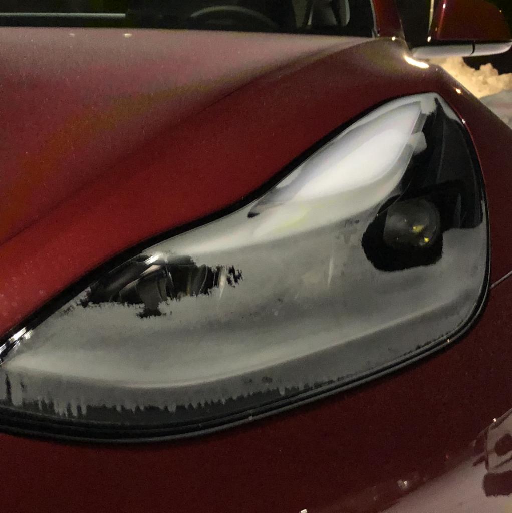

Kondens på insidan av framlyktorna kan vara ett reellt problem på vintern när det blir till frost och kraftigt försämrar ljuset. Har haft några resor hem från fjällen som inte varit trevliga. Bor i södra Norrland.
Tror det kan drabba många andra bilar, men att Tesla är lite extra känsliga. Lyktorna har en öppning täckt av goretex-likande material (T ex Gore automotive vents) som sakta släpper igenom/utjämnar luft och ånga. Sjunker temperaturen på glaset så är risken att det kondenserar på insidan. Fysikens lagar är som de är.
Det är fler saker som borde vara till Teslas nackdel. Stora glas ger stor yta som det kondenserar på och ger större mängd vätska. Uppåtriktade glas sänker temperaturen på glasen några grader extra pga värmeutstrålning när det är stjärnklart. Även att man med Tesla ofta backar upp bilen mot t ex garaget/väggen ökar nettovärmeutstrålningen fram med kallare glas och mer kondens som resultat.
Att byta lyktorna hjälper nog ett tag, men känns onödigt då det nog är en kortsiktig lösning.
Att parkera med fronten mot en vägg hjälper delvis. Jag har ena lyktan mot vedboden, och den klarar sig bättre när jag inte behöver ladda och har fronten ut mot ett öppet fält.
Har funderat på om Tesla kunde göra en mjukvarufunktion som styr lampelektroniken på lämpligt sätt så den avger värme och löser problemet, typ som förvärmningen av batteriet som görs genom att styra strömmen i motorerna så att de blir varma.

Bra fråga, och anledningen till 2 ”nog”, så du kanske har rätt. Till viss del så ansamlas vatten i mina som inte verkar torka upp helt så här års, så någon grad av försämring med tiden finns också.

Alltså, har uteslutande alla Teslor problem med detta...?
En 2021a i källaren idag:
Såg en video på YT det är dålig limning mellan främre (utåt) och bakre halvan (invändigt) av lyktorna… riktigt illa var det.

Nej. Jag har inte haft vattendroppar vare sig fram eller bak, varken på min Model Y eller på min tidigare Model 3. Bara lite imma bak och lite frost i vänster strålkastare på Y:n.
Som så mycket annat så är det en del av Teslalotteriet eftersom vissa tydligen har haft droppar flera gånger.

Inlägg: 7645
Re: Kondensproblem vanligt?
Kondensproblemen i Teslas lyktor beror i första hand på att Tesla är pissigt dåliga på att sätta ihop lyktorna så att de blir täta.
Det är bevisat flera ggr om att folk som tar loss lyktorna, kollar vart det är otätt och fixar felet blir av med problemet.
Kondensproblem är vanligare nu med LED-lyktor än innan överlag även hos andra tillverkare.
Med låg värmeutveckling ångar fukten som kom vid tillverkningen ut långsamt, men den ska försvinna och anpassa sig till klimatet så länge det ät tätt tillverkat, det löser goretexmembranet.
Min bil (M3P 2021) hade fukt i lyktorna som inte försvann och när det var kallare än -20C blev det is på hela lyktorna på bägge sidorna vilket gjorde att ljusbilden fullständigt försvann och det köndes som att köra med parkeringsljus. Riktigt dåligt och absolut farligt.
Efter byte (Tesla tog det utan att tveka en sekund, bifogade bilder i servicebeställningen) så har jag inte haft någon fukt i lyktorna.
Mina bakljus har vart täta, men jag har bekanta som haft fukt i sina.
Här hann faktiskt isen smälta lite när jag kom in i samhället vilket var mindre kallt och började köra lite saktare. Ljusbilden blev bättre än den var när det var som sämst.

Mina lyktor ser ut exakt sådär. Körde precis 30 mil med kanske 30% halvljus. Helljuset var ok, ca 60-70%. Ingen rolig erfarenhet. Tyvärr har jag inget varmgarage tillgängligt innan jag ska köra hem igen. Några andra tips?
