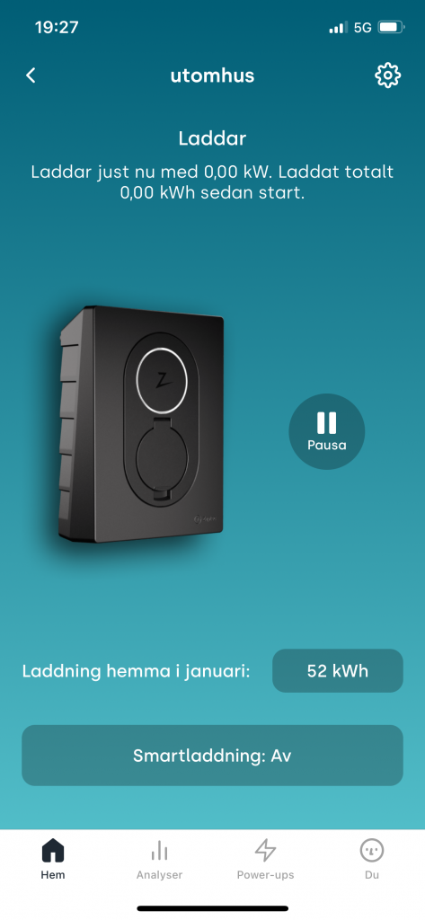

Tjena
Här kommer då lite bilder från kvällens test som inte gick särskilt bra. En fråga jag ställer mig själv är hur f*n kan Tibber dels släppa en app som är fullständigt skit. Den är fruktansvärt instabil och integrationen mot Zaptec verkar inte lira särskilt bra heller för att inte tala om Recharge integrationen.. Börjar vi dessutom prata om avsaknaden av support från Tibber ja då...
Kvällens test då..
Inga scheman påslagna varken i bil eller i laddare. Smartladdning avstängt
Sladd sätts i laddare
Laddning "startar" 0,00kwh laddas Bild 1

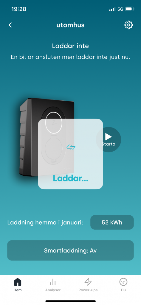

Ström på faser bild 2 här ligger då L1 ganska högt men finns fortfarande 6,8A tillgodo

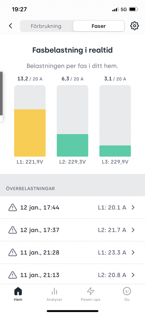

När jag går över från Fasbilden tillbaka till laddaren i tibber får jag denna spännande bilden bild 3

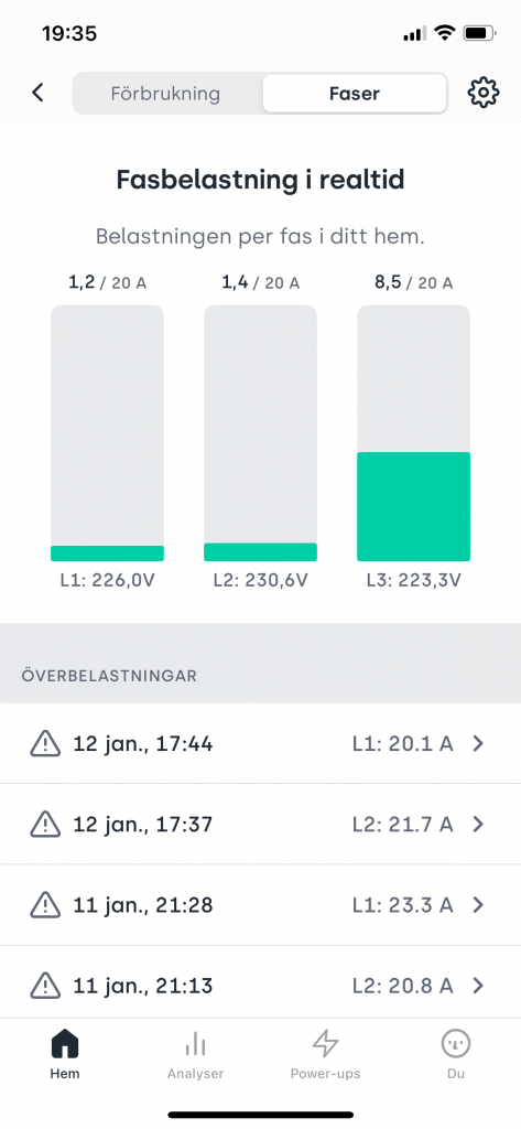

Stänger ner värmepumpen på brytarna och får ner faserna enligt bild 4 NU finns gott om utrymme!
Rycker kabeln och sätter i den igen i laddaren och får först samma meddelande som bild 3 och efter lite klickande i appen meddelande om att ingen bil är ansluten.

Jo på slutet slutet innan jag kopplade in bilen på nytt stängde jag ner värmepumpen och då såg faserna ut såhär. Detta var alltså innan test 2.
