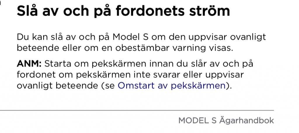

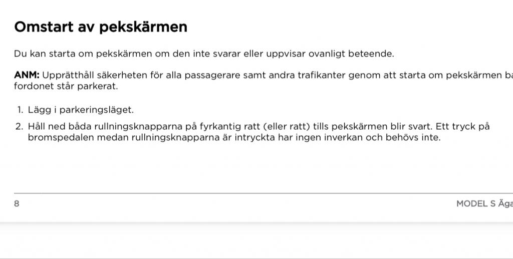

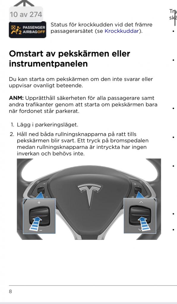

Starta om med rattknapparna så är det säkert som förr igen.
Omstart med Rattknapparna är ju egentligen inte rätt. Startar om pekskärmen men inget annat.
Meny - säkerhet- stäng av bilen och vänta minst 2 min är ”korrekt”.
Rattknapparna kan möjligen lösa vissa saker men ska vi ge ett tips i forumet borde det vara stäng av bilen med menyn.
Byta hjulstorlek är ett knep som också kan fungera eftersom en hel del bootas om men det ärinte ”vattentätt” och byta för att sen byta tillbaka tar ungegär samma tid som ”stäng av bilen”.
(Påpekar inte som besserwisser utan för att rattknapparna som lösning är lite av en myt och manualen anger ”stäng av bilen” som lösning, så vi borde ange det korrekta som förslag på åtgärd)

HV-batteriet kopplades bort efter cirka 8 minuter på min model 3 varje gång man körde stäng av bilen. (har inte kollat min S)
Eftersom minst 2 minuter är föreskrivet i manualen så är det inte att HV-batteriet stängs som behövs. Det är ju inga datorer eller styrdon som går på 400V så alla dessa kan drivas av LV-batteriet.
Nicke Nyfiken skrev: 26 jan 2024 18:29
"Myten" om tumhjulen på ratten är ingen myt.
Det är precis så man skulle göra för att starta om gamla Model S och X. Vid fullständig omstart av allt skulle man hålla bromspedalen nertryckt och därefter hålla båda tumhjulen intryckta tills det grå Tesla T'et tändes på skärmen. Det var enligt instruktion från Tesla.
Kollar man manualen från defakto 2014 finms inget alls nämnt om omboot med rattknapparna däremot finns power of i menyn beskriven. (Det innebär såklart inte att det inte fungerade så.)
Läser man manualen för årsmodellerna 2012-2020 daterad 2022
(https://www.tesla.com/ownersmanual/2012 ... Manual.pdf) så beskriver den att rattknapparna bara startar om skärmen:
Ett tryck på bromspedalen medan rullningsknapparna är intryckta har ingen inverkan och behövs inte
(Vi diskuterade det tidigare med lite fler referenser än här: viewtopic.php?t=34382&hilit=Rattknapparna )
Så någon myt är det inte. Däremot är förfarandet inte applicerbart på nyare bilar enligt manualen, och det är ju bra att veta.
Det kan ju ha ändrats i bilarna, jag är ju ganska ny Teslaägare (3år) och har inte haft ngn gammal S.
Men det är uppenbart att det fungerar likadant på äldre S numera.
Det finns också en logik med knapparna och att starta om skärmen. Har den hängt sig går det inte i menyn.

Den är rätt lätt att svara på då alla nya manualer är tydliga med att det inte gör någon skillnad ( och inkl. 2012-2020 i manualen från 2022). Bild postad i förra inlägget.
För model S refresh, vilket är mer eller mindre identiskt med 3/Y och antagligen X refresh( har inte kollat)
