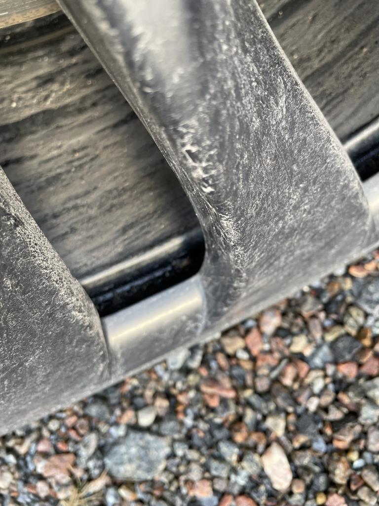

Gasglad
- Inlägg: 119
- Blev medlem: 01 nov 2019 20:50
- Ort: Hudiksvall
Re: Stenar i bromsarna
En del av problemet är iallafall på P varianterna är original fälgarna. De har en skåra i sig där Sten och skit samlas. Jag har kört med eftermarknadsfälgar på vinterdäcken och i princip inte en sten eller klånk. Nu med sommardäcken är det nått ljud nästan vid varje inbromsning.
Kanske svårt att se men det är nederkanten av fälgen mot däcket

Hade Elon Musk eller någon i Sverigetoppen på Tesla åkt med i bilen skulle de förhoppningsvis förstå att man inte vill ha en bil som låter så. En bekant med Model Y från 2023 har inte problemet så något verkar de ha gjort. Kanske täckt plåtarna med något sorts gummi?
För mig är inte huvudproblemet att stenar fastnar i bromsarna, det är att stenar slår upp mot plåtsköldarna inne i hjulhuset.
Precis som jag inifrån huset hör när grannens bil kommer hem med slitna bromsar, så hör grannen när jag kommer hem med plåt-plingande från grus. Folk vänder sig fortfarande om när jag kommer ”smygande” med mitt plåtskrangel.

Detta låter ju inget vidare. Tycker verkligen synd om er som drabbats här.
Det finns ett avsnitt i manualen som tar upp detta vilka bara det är lite märkligt enligt mig.
https://service.tesla.com/docs/Public/d ... 9ED57.html
Det är precis som att man skall finna sig i detta och RTFM lixom.
Jag som står i valet och kvalet om jag skall fortsätta med Tesla. Detta gör ju att jag börjar fundera även fast jag själv aldrig haft detta problem med tidigare bilar.
