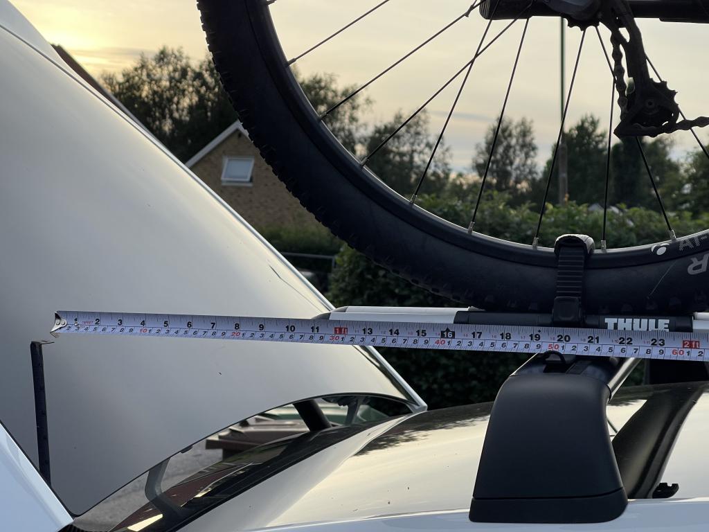

Hur långt är det från t-spåret till glaset på bakluckan där takboxen slutar?
Cirka 53 centimeter i höjd med takräcket.

jockesyk skrev: 28 jul 2023 21:23
emlan skrev: 28 jul 2023 16:55
Tack!
Attsingen, min befintliga box är 73 cm...
(Funderar starkt på en MY och inser att det inte bara är bilen som ka köpas ;) )
