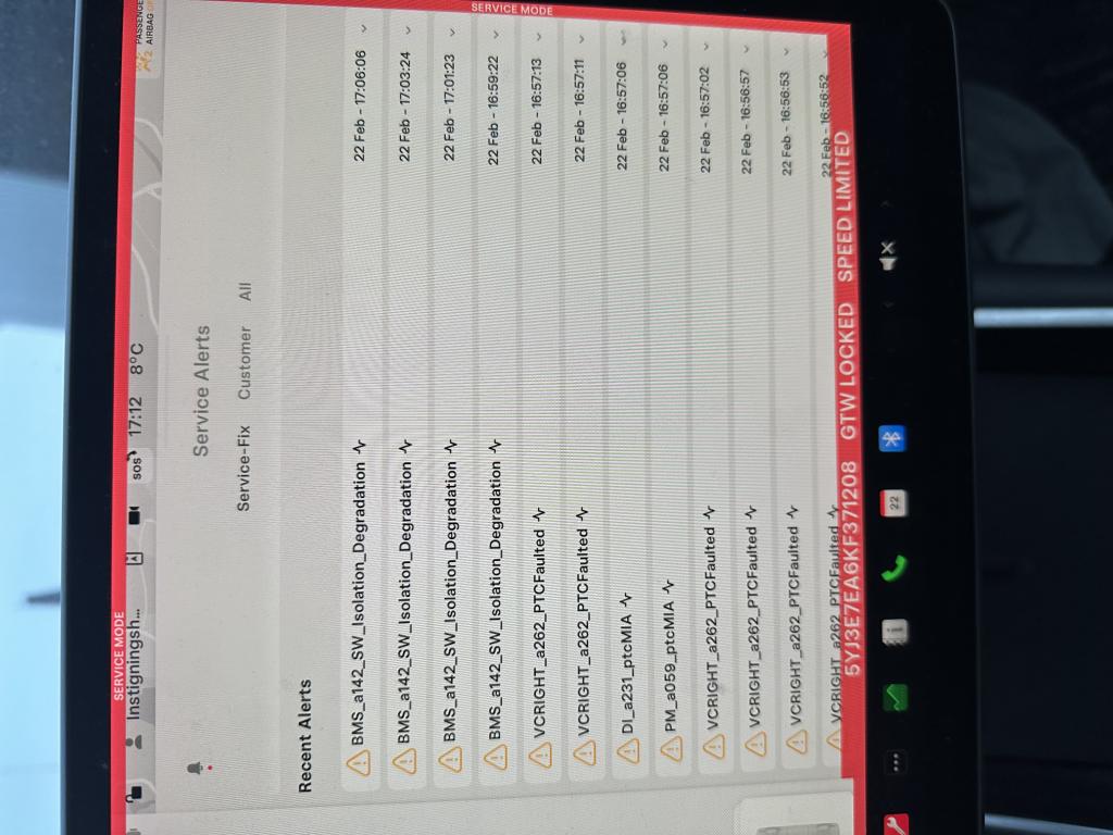

Tja,
Igår fick min Tesla bärgas då den inte gick att köra. SC har kontaktat mig och de har inte hunnit felsöka ännu, men de misstänker att "ptc heatern" har pajat. Det lät som att supportören var sten säker gällande vad det skulle kunna vara. Jag fick ungefär samma felmeddelanen som ts, men ingenting om värmen eller så.
Kommer att få offert och mer info när de har felsökt problemet, men jag undrar om detta täcks av helförsäkringen (Helförsäkring via Sensor).
Tesla M3 LR 2019 9k mil.

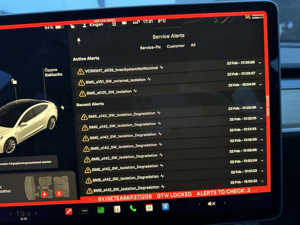

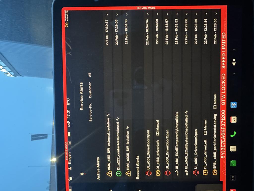

Fick samma problem nu med den äldsta trean, M3LR 2019/2
Började med att värmen blev diffus, och lämnade felmeddelanden om högre PTC-elementet, innan jul.
Haft tid bokad till imorgon tisdag för felsökning av värmebekymret.
Men i fredags visade den plötsligt meddelande om att bilen kanske inte skulle gå att starta igen. Då tiden är kommen även att förvänta sig att 12V-batteriet är moget för utbyte så köpte jag ett sådant på vägen hem i fredags och bytte det när jag kom hem.
Sent på kvällen började bilen att pipa, larmliknande, på uppfarten utanför huset. Bilen var då helt "bricked", gick inte att ta sig in i eller väcka på något sätt. Pillade upp bogseringsluckan, anslöt 12V-tåtarna där och fick upp frunken. Bilen tystnade. Lät det vara så för natten för att fortsätta felsökningen dagen efter.
Dagen efter har det nya 12V-batteriet bara 4V kvar när jag mäter det. Laddar upp det och ansluter det igen och får igång bilen och har en hel drös med felkoder. Slutsatsen är att det inte var något fel på 12V-batteriet utan att PTC-felet förvärrats och PTCn kortslutit sig vilket fått bilen att koppla bort 12V-kretsen. Utan laddning med kortslutet PTC-element så dör bilen.
Anmält det som maskinskada till LF och idag åkte bilen bärgare till Tesla i Malmö. Inväntar utlåtande därifrån när de tittar på bilen imorgon.

Re: Bilen kanske inte startar igen. Service krävs. Lågspänningsbatteri måste bytas.
Min tur idag. Google och killgissning säger byte PTV samt 12v batt. Håller ni med?
M3 -19 15.800mil.
Fick varningen om att bilen inte skulle starta nästa gång vilket stämde.
Satte på en 12v laddare ett par timmar och då hoppade den igång igen. Efter 30s i D så fick jag tillbaka meddelandet men kunde köra till SC Mölndal eftersom jag fick bokat en tid redan på måndag.
Var det nån leveranstid på PTC för er som bytt i närtid?
Kan tillägga att i serviceläge så visar bilen att den staven längst till höger i PTC’n är ”compromised”.
M3 -19 15.800mil.
