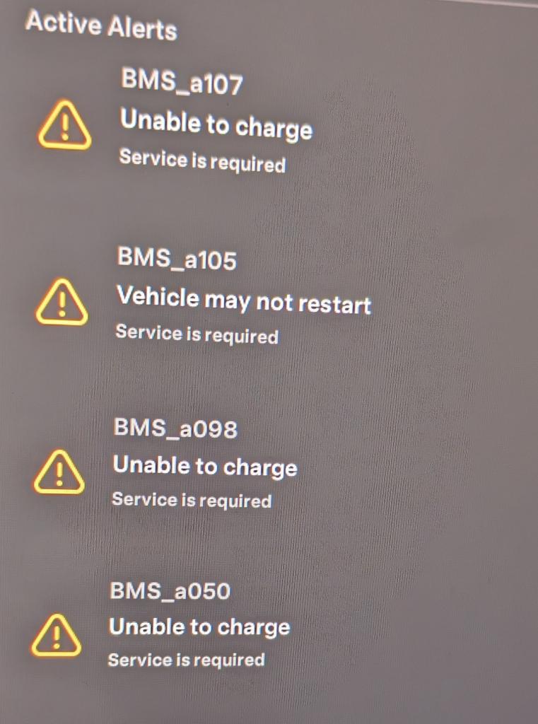

Bilen dog i fredags med följande felkoder
Går inte lägga i någon växel men allt annat funkar, haft felet innan och då har det försvunnit efter några timmar men inte den här gången
Bilen är hos tesla nu efter bärgning, så blir intressant att se vad det kan vara för fel och hur lång tid det tar att laga
Bms_a107 service krävs

Jag skulle gissa på att något med High voltage batteriet är dåligt. Jag hade w107 och f107 felkod på mitt batteri. Då var det en lös mätkabel.
