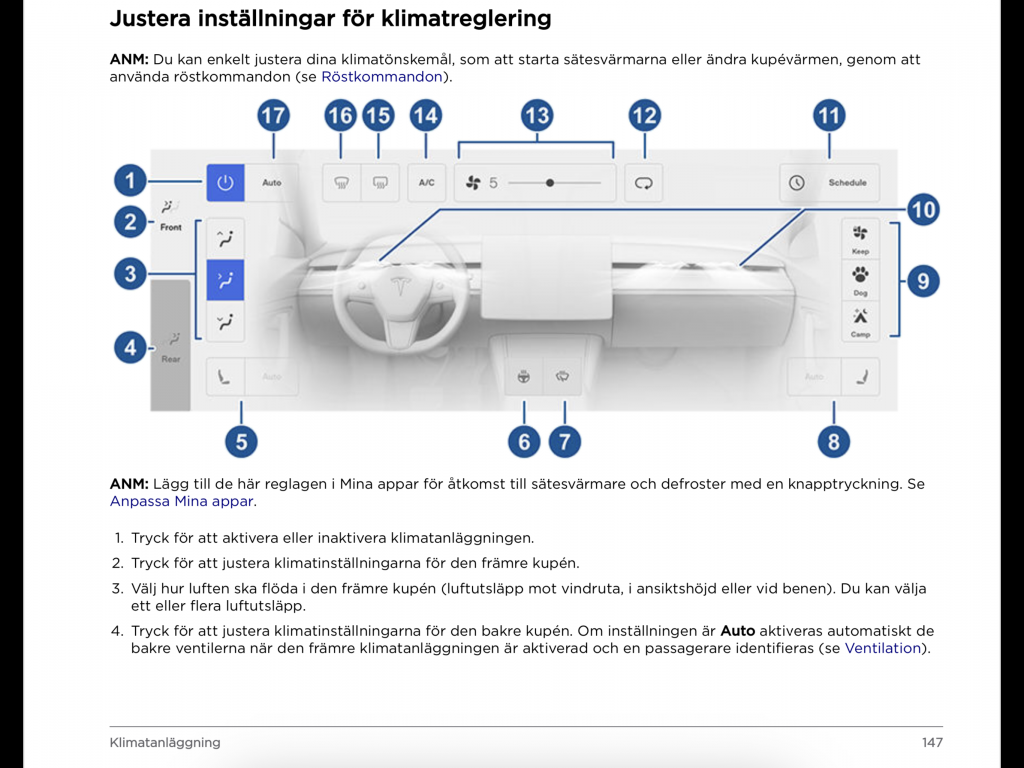

Hej.
Upptäckte precis att det finns en separat knapp för defrost av vindrutetorkare.
Hur fungerar den jämfört med vanliga defrostern?
I bruksanvisningen står att den finns i förekommande fall, vad menas med detta?
Jag har en M3 RWD 2023 uttagen juli

Defrost vindrutetorkare är värmeslingor som ligger där vindrutetorkarna hamnar när de är parkerade. Gissningsvis kan du se slingorna om du tittar också.
Som mycket annat med Tesla har man lagt in det efter hand. Det finns alltså massor av model 3 som saknar hårdvaran. Finns det bara rattvärmesymbol (eller ingen symbol alls) ovanpå mobilladdarna saknar man hårdvaran. Som alternativ om man inte har defrost för vindrutetorkare kan man (när man står parkerad) klicka på service och sen scrolla ner längst ner, där finns en knapp "serviceläge torkarblad". Då åker torkarna upp en bit, de hamnar då på den delen av vindrutan som värms upp av fläkten när man sätter igång kupevärmaren eller avfrostning av kupén. Det är inte på långa vägar lika bra som att de även kan värmas när de är helt nedfällda, men det löser problemet med fastfrysning efter parkering iaf.
