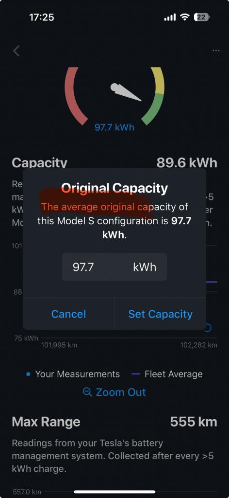

Hej!
Någon som kört Tessie från start när bilen var ny och minns var kapaciteten stod då på för batteriet?
För MS Raven LR 2019-2020.
Tessie säger 97,7. Tror ni det stämmer i snitt för en 2020 med Rev G batteri.

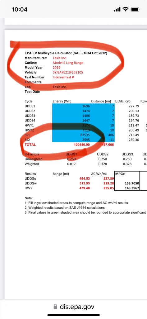

EPA-testet för 19/20 MS LR levererade batteriet 100.44 kWh.
Du kan ändra ursprungsvärdet i Tessie genom att trycka på mätaren. 100 kWh är väl ett rimligt värde att utgå ifrån…

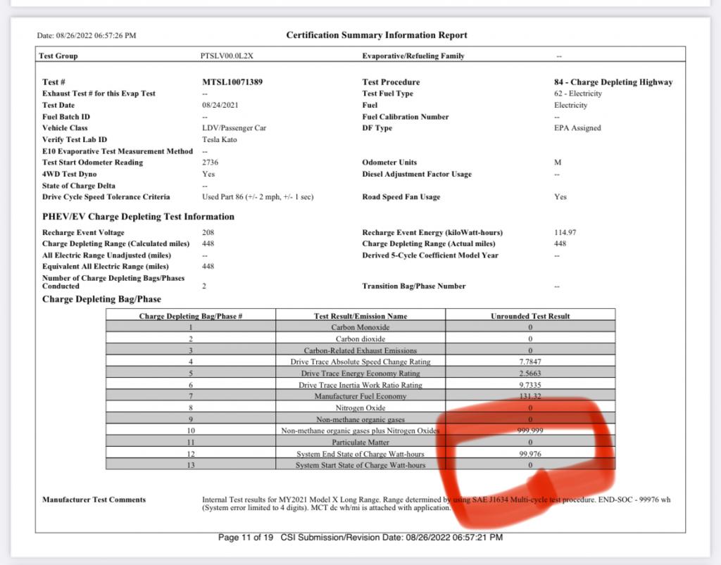

Det märkliga är att en S och X Plaid levererar ungefär 100kWh ut ur batteriet på EPA-testet.
Bilden nedan är highway charge depleting där man kör ut batteriet till bilen stannar. (X LR palladium, hittade inte bild på X Plaid, men det är samma batteri)
Motsvarande värde för S Plaid är 99.3 och 99.4kWh. Det finns två tester då man certifierat med både 19” och 21”.

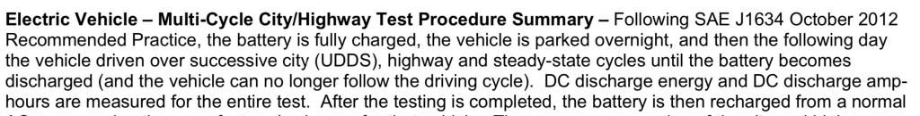

EPA-testet, från deras egen sida, lite förenklat beskrivet:

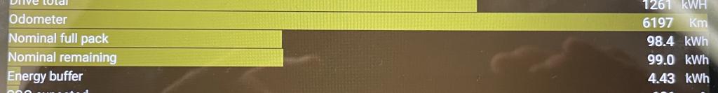

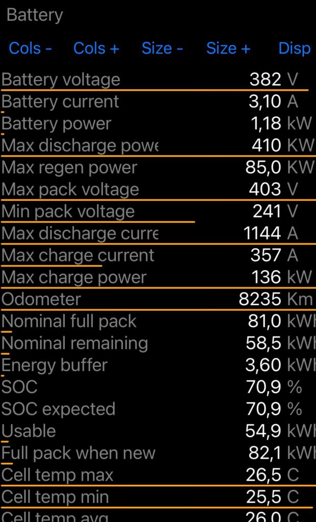

Min MSP toppade såhär, cirka två månader efter leverans (BMS Värden, tsgna med SMT):
Det finns inget som helst tvivel om att batterierna levererar ~ 99.4 kWh, give or take 0.5kWh i testerna.

Men bara för att dubbelkolla med er som verkar ha koll. Läser jag detta kan jag tolka det som att det är snittmätningar på nya Teslor som är som min vad de visade när de var nya som den lägger in här. Varför skulle det annars stå average.
Men, det man kan sammanfatta är väl att Tessies mätningat oavsett är osäkra, både värdena man får som capacity men även original capacity.
Men det ger i alla fall en liten fingervisning. 😀
Det är så att Tesla har byggt graderingen i range så att bilen inte tappar någon range på mätaren vid batteriet innan batteriet går under en viss nivå.
I fallet med din bil torde det vara 97.7 kWh.
Pga det sätt Tessie räknar kapacitet kan inte Tesdie se mer kapacitet än det.
Men precis som jag skrev innan har batteriet > 100kWh som nytt och Tesla fick ut 100.44kWh ur batteriet vid EPA-testet.
Så, för att inte lura dig själv eller ngn annan men en osant värde på degradering ska värdet i mätaren stå på 100kWh, inte mindre än det.
Som jämförelse: I fallet Plaid klarar bara Tessie att mäta 96.2kWh, så mina riktiga 97.5kWh nu och 98.4kWh som högst var ungefär den riktiga kapaciteten.
(Levererade 99.4 kWh på EPA-testet)

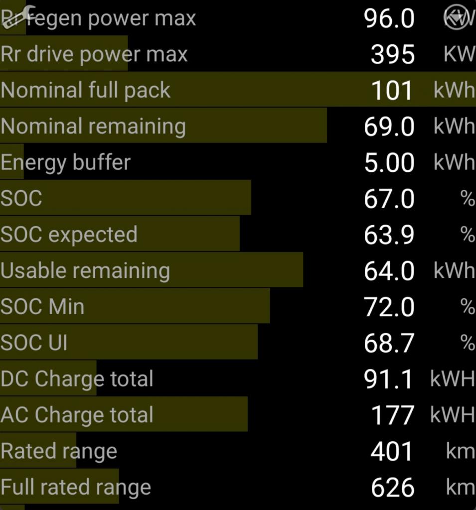

Vi vet att bilen har levererat 100.44 kWh i EPA-testet. Då kqn inte batterikapaciteten rimligen vara mindre än så?
Man laddade bilen till 100%, den stod under natten sedan körde man tills den stannade och under resans gång mätte man upp hur mycket ström som kom ut ur bilen med externt monterad utrustning (godkända grejer för att mäta detta).
Det finns många Scan My Teslabilder på 97.8kWh, men det är inte de högsta värden
Man sett.

Den angivna EPA-räckvidden är tills bilen stannar, och det innefattar hela kapaciteten inklusive bufferten. När du har full laddning ser du hur lång du skulle komma enligt EPA, och det är så bilen räknar men när SOC minskar göms successivt bufferten så att när du har 4 eller 5kWh kvar står det 0% (beroende på vilken buffer bilen har, troligen 5 kWh fast).

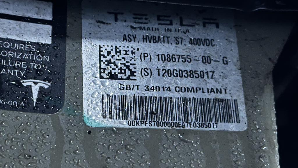

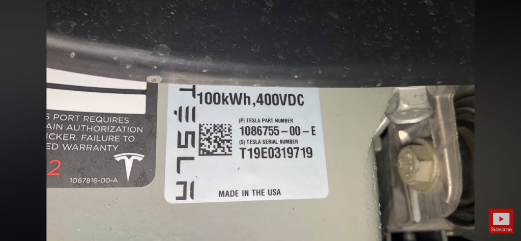

Om du kollar stickern på din raven så ser du att det står 100kWh:
På nyare teslor ser vi att full pack when new och stickern missmatchar lite, Tesla brukar inte ange riktigt hela kapaciteten på stickern.
77.8 kWh-batteriet är tex märkt 75 kWh.

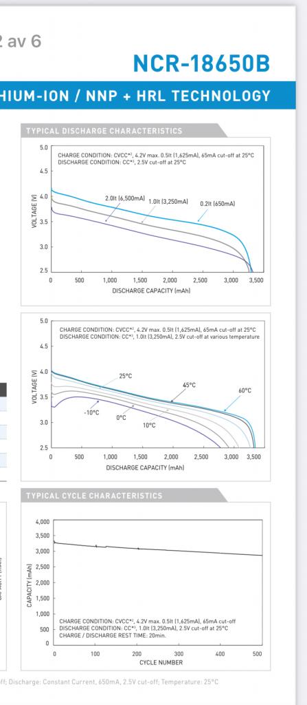

Om vi börjar med en vanlig Panasonic NCA-cell, 18650 (S/X) eller 2170 (model 3/Y) som vi köper på stan så säger specifikationen att den får laddas till 4.20V och den får urladdas till 2.50V / cell.
www.imrbatteries.com/content/panasonic_ncr18650b-2.pdf
100% är alltså 4.20V per cell, right?
Definitionen på 0% är 2.5V, dvs där man ska sluta urladda cellen.
Man kan se på kurvan att spänningen droopar fort på slutet, så det är i princip ingen energi kvar i batteriet vid 0%, men cellen håller en spänning på 2.5V när vi slutar urladda. Cellspänningen kommer stiga lite när vi slutar urladda och batteriet får vila.
Om vi nu kikar på vår Tesla, tex data från min tidigare M3P så hittar man dessa gränser i BMS:
Max pack voltage 403V
Min pack voltage 241V
Batteriet har 96 celler i serie.
403/96= 4.198V (egentligen är 403V avrundat från 403.2, då blir det 4.20V/cell).
241/96= 2.51V/cell.
Det är alltså ingen annan ”brick protection” än minsta tillåtna spänning vid urladdning, och då är batteriet i stort sett tomt.
Model S Plaid-batteriet har 99.4kWh full pack when new, man fick ut 99.4 i testet med 19”-hjul och 99.3 med 21”. För X LR fick man ut 99.976kWh, alltså mer än mätkkapaciteten.
Exakt hur mycket man får ut beror på hur bra matchat packet är, när det blir obalans under urladdningen så kommer ju de cellgrupper som har lägst cellspänning att nå 2.5V (eller 2.51V) först och då stannar bilen.

Jag har Rev G. Där står inte kwh.

Jag vet inte vilket test du avser men om man använder energigrafen så speglar den hela tiden hela batterikapaciteten (inkl. buffer).
Egentligen är det väldigt enkelt och inte snårigt. Det som kan göra det snårigt är internetsidor med felaktig data och att folk tänker för mycket på usable capacity och därmed blandar ihop det.
Jag föreslår att man släpper buffern och "usable" när man tänker batterikapacitet. Hela kapaciteten kan inte missförstås, och hela kapaciteten är det Tessie visar, det energigrafen visar och faktiskt det bilen visar i räckvidd när den är laddad till 100%.
När man räknar på energigrafen vill man ha hög SOC för att minska avrundningsfelet, vid previs 100% blir det inget avrurningsfel. Det är enda anledningen till att det är bättre att göra det med hög SOC. Bilen räknar hur som hela kapaciteten.
Här en bild på energigrafen på den M3P jag hade innan:
262x291/0.95 = 80.3kWh
SOC är avrundat men från nedre bilden kommer exakt SOC och då blir kapaciteten 80.4kWh
Samtidigt säger BMS såhär:
Skillnaden just här beror på avrundning av SOC och att degraderingströskeln är ungefär 80.5kWh, så energigrafen kommer inte kunna ge ett resultat högre än det. Har batteriet mer kapacitet än ca 80.5kWh kommer inte den visade räckvidden att öka.
Som du kan se är batteriets totala kapacitet 80.6kWh och energigrafen visar 80.3 - 80.4kWh så vi har en ganska god överrensstämmelse.

Här är ett par bilder från inom samma dygn, bägge visar 79.9kWh total kapacitet:
