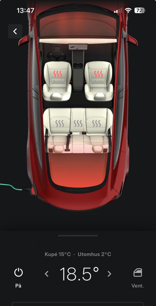

Någon som vet hur jag avaktiverar att sätesvärmarna och rattvärme alltid startar när jag startar klimatanläggningen från app?

Avaktiverad auto i bilen, när jag trycker på auto i appen måste jag ”dutta” 8 ggr för att få ner och av allt. Vid nästa start är det tillbaka!

Blir ditt säte verkligen varmt när du bara förvärmer/avisar och har auto inställt? Säker på att du inte kör med manuell inställning?
Ellar har du klimatanläggningen satt på extremt hög värme?

Jo den är auto på både stol och klima, ändå kör den på bacon initialt även vid till exempel 18,5 graders inställning och relativt hög kupé temp.Earplugged skrev: ↑10 mar 2024 11:56Blir ditt säte verkligen varmt när du bara förvärmer/avisar och har auto inställt? Säker på att du inte kör med manuell inställning?
Men är inte på så lång stund men räcker för att "förstöra"
Man kan lätt testa i appen och se hur den beter sig.
Man bör alltså komma ihåg att manuellt gå in i klimat delen i appen och stänga av stolsvärmen efter varje start av kliman.

Men blir verkligen stolen varm? Den blir inte varm i min bil så har vi samma modell är risken att du gör massa klick i onödanTellus skrev: ↑10 mar 2024 13:54Jo den är auto på både stol och klima, ändå kör den på bacon initialt även vid till exempel 18,5 graders inställning och relativt hög kupé temp.Earplugged skrev: ↑10 mar 2024 11:56Blir ditt säte verkligen varmt när du bara förvärmer/avisar och har auto inställt? Säker på att du inte kör med manuell inställning?
Testade precis att värma min bil och direkt när appen sa att bilen var varm gick jag ut och sätet visade inga tecken på att vara varmt.

Jag fick för mig att stolsvärmen aktiveras när sätet känner av tyngd, även om den är påslagen som funktion.
Ungefär som bältesvarnaren.
Kan det stämma?

Helt korrekt, aktiveras först när någon sitter i sätet på samma sätt som högra klimatzonen stängs av när ingen sitter där, trodde först det var en bugg när temperaturkontrollerna ibland syntes och ibland var borta tills jag fattade att de bara kom fram när någon satt i passagerarstolen
Ps du kan överstyra via appen så den värmer stolen trots att ingen sitter i den om man skulle vilja men kör man auto så sköter bilen det själv.
