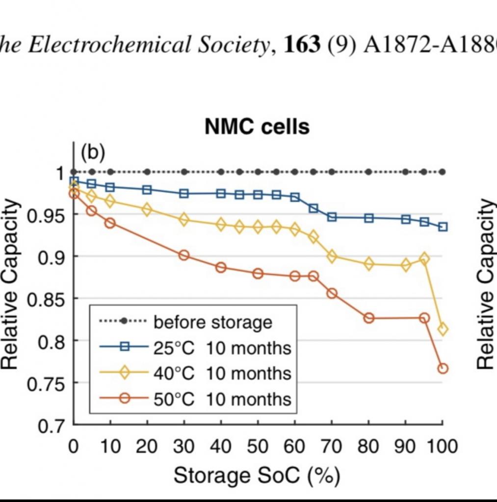

Precis som Niklas Z skriver så är det en tröskel vid 60% på displayen för NMC.
Vi har ingen data för ”NMCA” men rent krasst är det i LG’s fall NMC811 som man tillfört 4% aluminium. Kommer inte ihåg exakt men de andra ämnena är minskade väldigt lite, 1-2% för att medge plats för 4% aluminium.
Så innan vi har superdetaljerade värden för det LG M50-batteriet så är det det bästa bi har att gå på.
Det finns testdata på låg degradering vid 50% och dubblerad vid 100% som i princip passar med övrig NMC-data så vi har inget som tyder på motsatsen.
NCA har en tröskel vid 55% på skärmen så det är inte omöjligt att NMCA ligger aningen lägre än vanlig NMC då både NCA och NMC innehåller aluminium. Den exakta kemin brukar också påverka litegrann.
Den exakta siffran på tröskeln blev 62% i en forskningsrapport, det beror på ”central grafite peak”. Bilen visar dock lägre SOC än den riktiga pga buffern i botten. Så för att inte ligga över 62% är 60% på skärmen ett bra värde.
(NCA har tröskeln vid 57%, vilket blir 55% på skärmen).
Alla laddningsnivåer under 55% (NCA) resp 60% (NMC/NMCA) är bra. Ju lägre desto bättre.

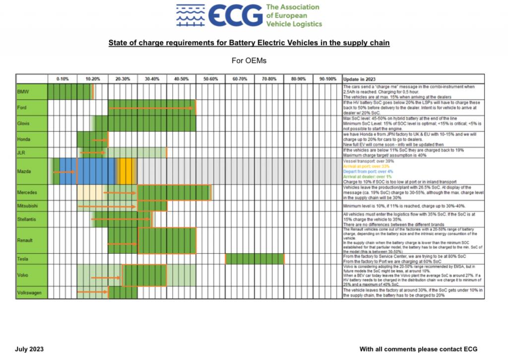

När jag köpte min Kia, så hade den vad jag kallar transportladdning. Den visade fulladdad med den laddningen, men i verkligheten var den bara laddad till knappt 60%. Så nog vet fabrikerna om åldersdegradering också, precis som AAKEE skriver om batterierna

expat skrev: 10 mar 2024 16:04
Klart tillverkarna vet!
Men det verkar som Tesla skeppat bilarna med ganska hög SOC tidigare.
Nya regler mht off shore gjorde att man fick skeppa med lägre SOC under förra året. Tesla var öppen med det och bjöd (bjuder ännu?) 150km fri SuC som kompensation.
Fick min S med 42% i somras.
2.5 år tidigare fick jag min 3 med 97%.
Dokumentet är från 2023 men sannolikt före ändringen iom att tesla diktar på 70-80%.

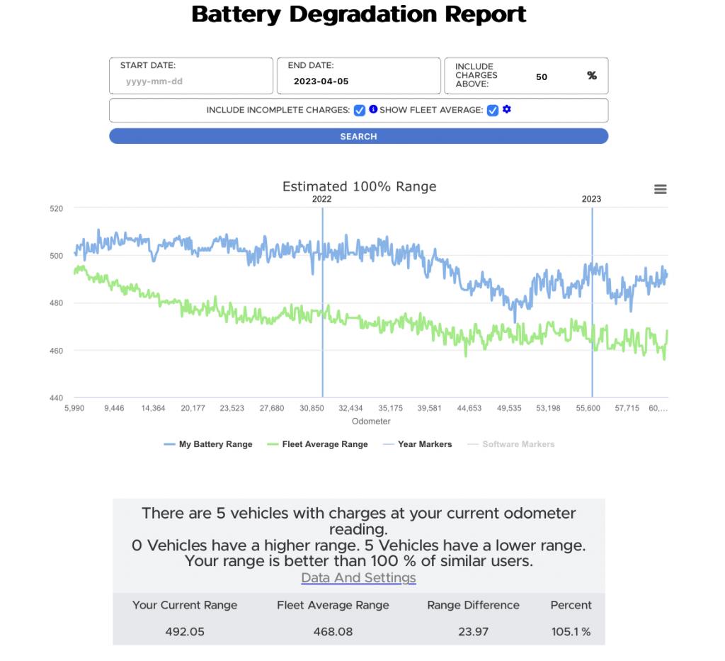

Pejvic och Niklas Z har redan svarat, kompletterar med följande bild:
För calendar aging, ”tidens tand” som tar mest på batteriet så handlar det om ungefär en halvering om man håller SOC under tröskeln huvuddelen av tiden.
Det är inget problem att Superchargra eller ladda fullt när man vill. Det är faktiskt tvärtom mot myten inte alls speciellt dåligt för batteriet.
Om man håller låg SOC generellt kan man se till att korta tiden över 55/60/70% beroende på batteri. Då kommer man inte just märka av något av att man laddar till 100% ibland.
Jag höll låg-SOC med min M3P 2021.
Laddade SuC ca 55-60 ggr och fullt runt 35ggr på 2.5 år.
Bilen hade markant mindre degradering än övriga motsvarande bilar.
När bilen såldes hade jag 492km räckvidd av 507 km när övriga bilar hade ett snitt på 460-465.
Sålde till Carla som hade 4-5 bilar med samma batteri. Deras batteritester visade på 5% degradering på mitt batteri men 9-13% på de övriga bilarna trots att alka de bilarna var yngre och hade betydligt färre mil.
(5% degradering utgick från batteriets märkstorlek, vilket de sällan når med det batteriet). Man ska inte jämföra detta med någon som tror han har 3-5% på tex Tessie.

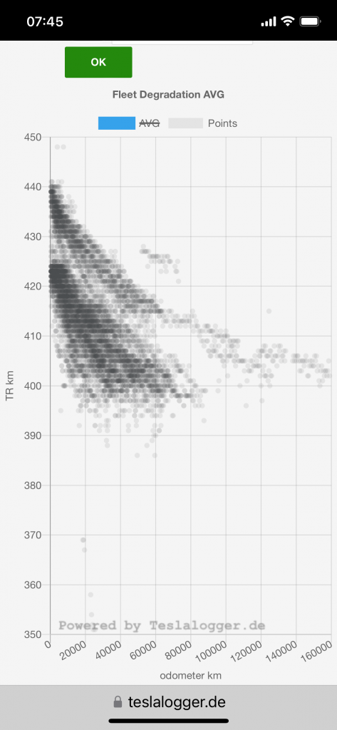

Här finns faktiska data på LFP-bilar. I detta fall model 3 SR+ från 2021 med LFP.
Cyklerna tar nästan ingenting så det vi ser är till 99% calendar aging.
