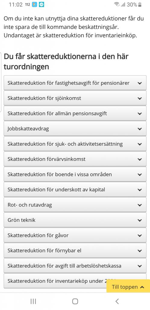

Ny på det här med solel. Om man utnyttjat Max avdrag för grön el kan man fortfarande få avdrag för sålda kwh eller ingår de i samma pott?
Förutsatt att man äger fastigheten tillsammans, 50%.
Normalt går den sålda solelen till den som står på nätavtalet när det gäller deklarationen. Kan man flytta över avdraget för solel på den andra parten?
Anledningen är att den som nu står för nätavtalet inte har tillräcklig inkomst. Var på vippen att få fullt avdrag för grön teknik och därmed får hen ej ut något för såld solel. Därav flytt till part med högre inkomst för att få avdrag.
Är detta bara att stryka/lägga till på deklarationen i så fall?
Avdrag såld solel

Där finns ingen koppling mellan dessa system så du behöver inte orroa dig.Icerman skrev: ↑09 mar 2024 07:43Ny på det här med solel. Om man utnyttjat Max avdrag för grön el kan man fortfarande få avdrag för sålda kwh eller ingår de i samma pott?

Det är som sagt två olika skattereduktioner.
Men ha koll på att du betalt tillräckligt med inkomstskatt, så det finns utrymme kvar.. Annars ryker det.
Nolltaxerare får inget alls.

Rut/rot kan man ju flytta mellan husägare om det inte finns utrymme för den ena. Kan man göra liknande för avdraget för sålda kwh? Dvs flytta över till den som har utrymme eller kan det bara utnyttjas för den som står på nätavtalet och som får det förtryckt på deklarationen?

Tyvärr inte i efterhand, men det går att fixa i förväg till nästa år: (Om det finns kvar då)
https://skatteverket.se/privat/fastighe ... f41a7.html
Om bara en person är anmäld hos elnätföretaget som framställare av förnybar el kan ni inte omfördela hela eller delar av underlaget för skattereduktion till någon annan i efterhand.
Exempelvis, ni är två stycken som äger en fastighet tillsammans men bara en av er är anmäld hos elnätsföretaget. Hela underlaget för skattereduktion för förnybar el kommer då att förtryckas i deklarationen för den som finns anmäld. Ni får inte fördela om underlaget i samband med att ni deklarerar även om ni kommit överens om att ni vill ha halva skattereduktionen var. För att ni båda ska få skattereduktionen måste ni anmäla till elnätsföretaget att ni båda är framställare av förnybar el. Underlaget för skattereduktionen kommer då att delas lika mellan er i nästa deklaration.
