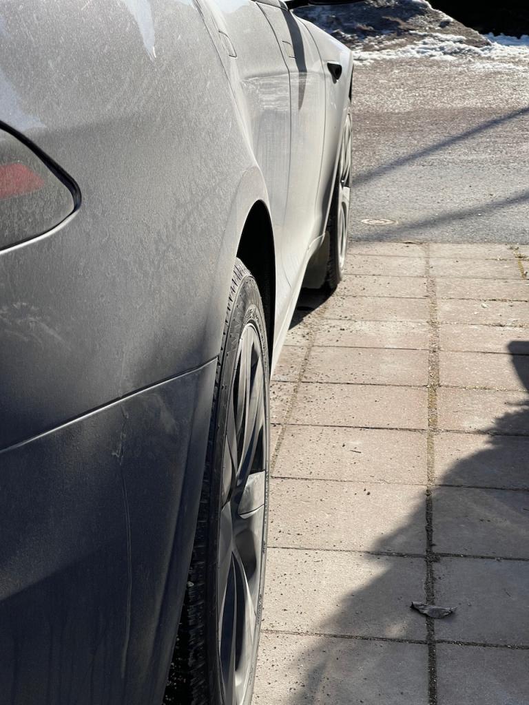

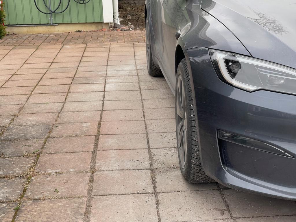

Tog några bilder. Den utmed marken framifrån är med tele (2.5x) och beskärd för att minimera perspektiveffekten, men det går inte att eliminera helt.

Vad som förvånar mig är att framdäcken inte släpar i någonting på insidan vid fullt rattutslag. Breddökningen på insidan måste ju vara signifikant. Med din siffra på 7.7 utifrån blir det ju 22.3 på insidan, väl?
Eller också släpar det i ibland och jag har inte märkt det. Jag börjar tro att min observationsförmåga inte är helt knivskarp alla gånger.

7,7 mm är räknat på yttre fälgkanten.
Inåt breddar de 17,7 mm. Sedan får man lägga på ytterligare 2,3 mm åt båda hållen för däcket.
Original 21" framhjulen är 10 mm bredare än 19" och de lär ju ha en viss marginal även de, så det är inte omöjligt att det går fritt även om du har bakhjulen fram. Men jag hade kollat noga på däckens insida så det inte är skavmärken.

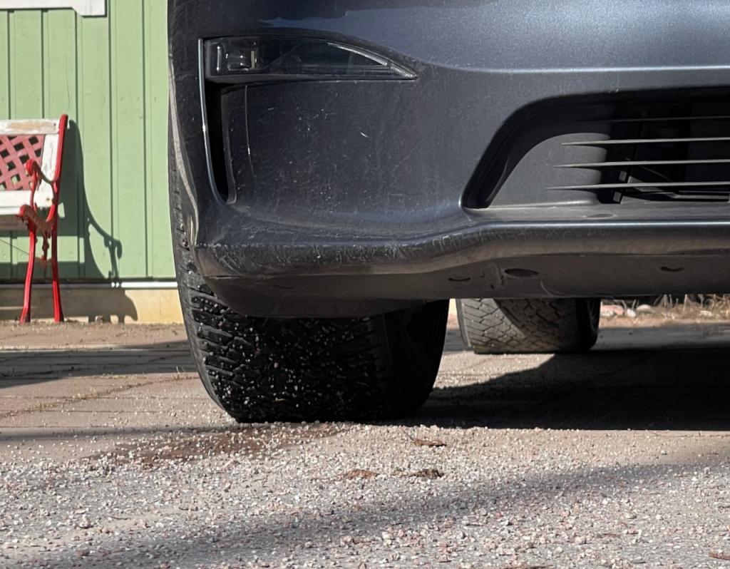

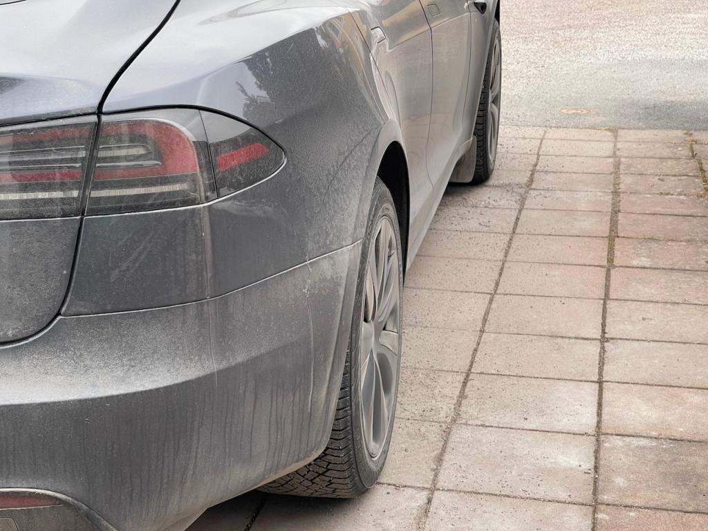

Jag var bort till Euromaster i förmiddags och de ursäktade sig många gånger om och kallade det "klantigt". De skiftade hjulen direkt så det blev rätt.
De påpekade att de kunde se märken på stötdämparna fram men att det inte var direkt någon skada. Sa också att insidan av däcken såg bra ut. Själv fick jag inte chansen att se, men om någon månad skiftar jag ju ändå så får väl titta noggrannare då och ta fler bilder.
Nu ser det ut som i bilderna här nedan.

renes skrev: 10 mar 2024 11:23
Intressant. Trodde i min (vilda) fantasi att det skulle synas mer. Inte såå förvånande att du in spottade det.. :)
Jag tycker det syns mest bak. Eller fram jämfört med stänkskydden. Men, som du säger, det är inte jättetydligt.
