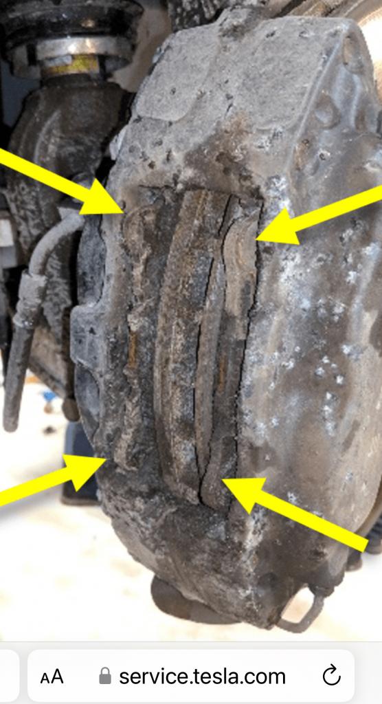

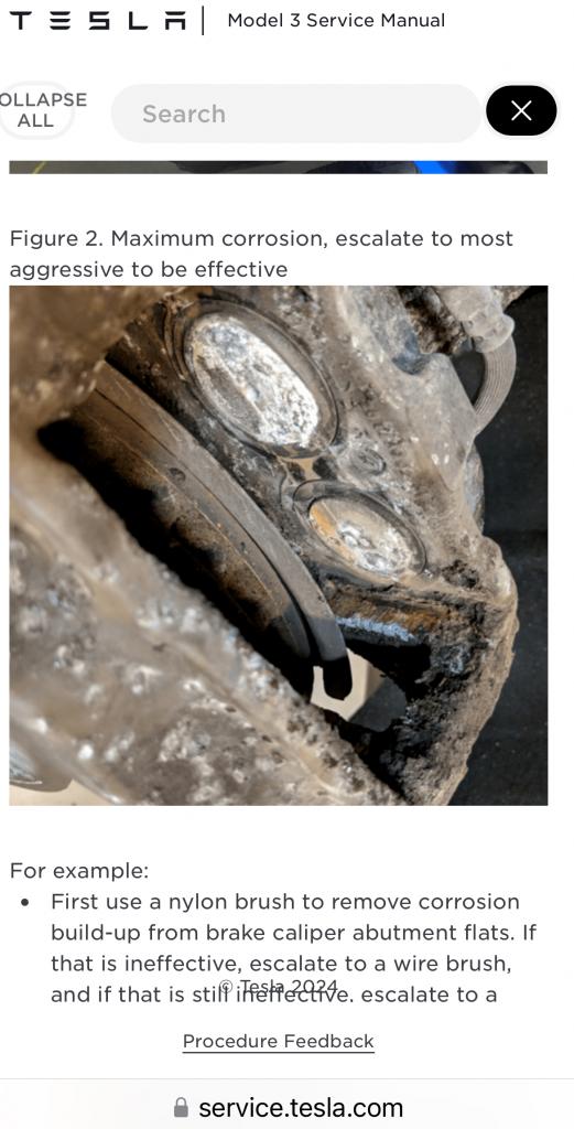

Inlägg: 8131
Re: Årlig bromsservice
Tesla beskriver ju väldigt bra att man inte ska göra mer våld än nö(r)den kräver.
Det beskrivs i flera olika steg beroende på hur mycket rost det är.
Det samlas en hel del damm som bygger fuktfällor i Brembo på M3P.
Jag har alltid spolat frikostigt med vatten vid tvätt men när man tar loss klossarna blir det uppenbart att det dammet från bromsarna fångar fukt som ger korrosion och att man inte blur av med det under normal tvätt.
Gör man det årligen krävs ingen stålborste, då slipper man förstöra ytor mm och helt rent med ett tunt lager bromsfett vid glidytorna för klossarna kommer fungera perfekt.
