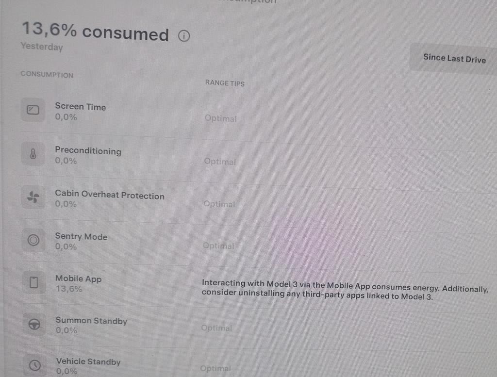

Igår kväll parkerade jag bilen med ~20%, när jag vaknade på morgonen hade jag fått en varning om att bilen bara har 4% batteri kvar.
När jag kollade i bilen vad förbrukningen berodde på så står det att det beror på Tesla appen i mobilen.
Jag har inga tredjeparts appar, bara Teslas egna. Det här har aldrig hänt innan. Hade jag inte upptäckt det hade bilen blivit helt tömt på några timmar till... Vad hände? Har det hänt någon annan nyligen?

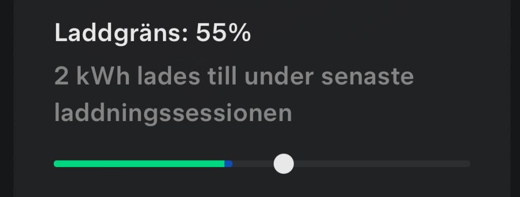

Man ser hur många procent lägre SOC bilen visar om man kikar på laddningsslidern. Utöver det ser man detta i tex Teslafi som på bilen:

Jag körde 150km på 2h, parkerade 20:00. Första varningen om lågt batteri kom runt 3:00-4:00 på natten. Den varningen är väl när det går under 10% tror jag. Andra varning kom 9:00 när det var 4% kvar.
Jag trycker det verkar helt klart att bilen inte har somnat och varit aktiv hela natten, men jag kan inte förstå varför.

Laddade bilen från 3% till 40% och parkerade den igen imorse. Nu efter hela dagen så har jag 0.0% förbrukning på Mobile App.
Så Teslas egna app höll bilen vaken och tömde den nästan inatt?![Neutral :|](./images/smilies/icon_neutral.gif)

Undrar, kan det vara din telefon som ”håller” appen vaken? Du har inget annat kopplat till kontot? Laddbox-app/Gridio/Greenly motsvarande?

En model 3 drar kanske 220W vaken (min 2021 gjorde det), så det ska inte gå mer än ca 5kWh på ett dygn, dvs 7.5% eller så.
Kylan, som inte torde vrt så stark skulle kunna gära att SOC displayas aningen lägre, men inte mer än några procent.

Nja, om lågvoltsbatteriet skulle vara riktigt dåligt kanske det blir tomt om bilen sover (kopplar ur HV-batt). Om det är fallet blir bilen ”död” och går inte väcka på vanligt sätt.
Vet bilen om det här, kan den lösa problemet kortvarigt genom att inte somna. Men då är den vaken och drar sina ~250W.

Då kvarstår din telefon/app, som ”hängt sig” i vaket tillstånd

Ja, det lutar åt någon mycket ovanlig "one off" bugg som är mycket svår att replikera.Airlift skrev: ↑02 apr 2024 08:54Då kvarstår din telefon/app, som ”hängt sig” i vaket tillstånd
Min telefon stänger ner bakgrundsappar mycket aggressivt.
Ofta så måste jag fiska fram telefonen när jag ska låsa upp bilen för telefonen har dödat appen. Så det är lite ironiskt att den skulle göra något precis tvärtom och hålla det igång extra mycket istället.

Det spelar väll ingen roll om bilen hålls vaken av appen. Den drar ju ändå inte 16% av batteriet på 13 timmar. Det skulle ju bli runt 30% på ett dygn.
När sentry är igång så hålls bilen vaken men inte drar det 30 % per dygn.
Vad missar jag?

Det är ju inte bara du som missar det utan även bilen som ju är den som faktiskt loggat 13,6% förbrukat på mobil-appen.

Siffrorna är inte helt exakta, jag hade nog snarare 17-18% när jag parkerade. Så låt säga att 2-3% försvann till temperaturen, resten för att bilen aldrig somnade. Det är fortfarande högre än förväntat med vaken/sentry mode som enligt Google ska vara 10-15% per dygn dock. Men med ett degraderat batteri så kanske det är mer i närheten i det här fallet?Nicke Nyfiken skrev: ↑02 apr 2024 10:21Man alltså...Sfbones skrev: ↑02 apr 2024 10:10Ja, det lutar åt någon mycket ovanlig "one off" bugg som är mycket svår att replikera.
