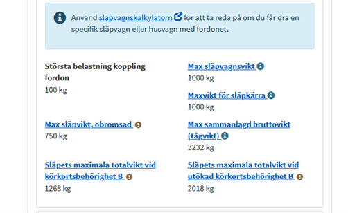

Fråga 2: Är det lagligt? Min tolkning är att M3LR från 2021 faktiskt är generellt typgodkänd för dragkrok, även om det finns andra åsikter. Jag baserar det på vad man får ut från Transportstyrelsens hemsida när man söker på ett antal reg-nummer. Så här ser det ut för en typisk M3LR utan fabriksmonterad dragkrok:

Min bild är då att M3 Perf och tidiga M3 ej är typgodkända för dragkrok, men en M3 LR från 2021 faktiskt är det. Den senare bilden stämmer också med en annan mindre sportbil som jag vet inte är godkänd för dragkrok.

Tack tor-ake för snabbt svar. En undran bara ang fråga 2, har du några referenser till den uppgiften? Jag tänker att polis och bilprovning går ju på vad som står i bilregistret, och jag ser inga hinder där för att eftermontera dragkrok?tor-ake skrev: ↑02 apr 2024 14:261. Ja, men det tillkommer ju montage och elsats så 5000 räcker inte.

Om det ser ut som i den du ovan hävdar är en 2021 "utan dragkrok" då är det nog någon som är felinformerad, kanske säljaren? Den har dragkrok givet uppgifterna i databladet.
Sprätta av luckan under stötfångaren så ska du se att det sitter ett fäste för avtagbar dragkrok där.
