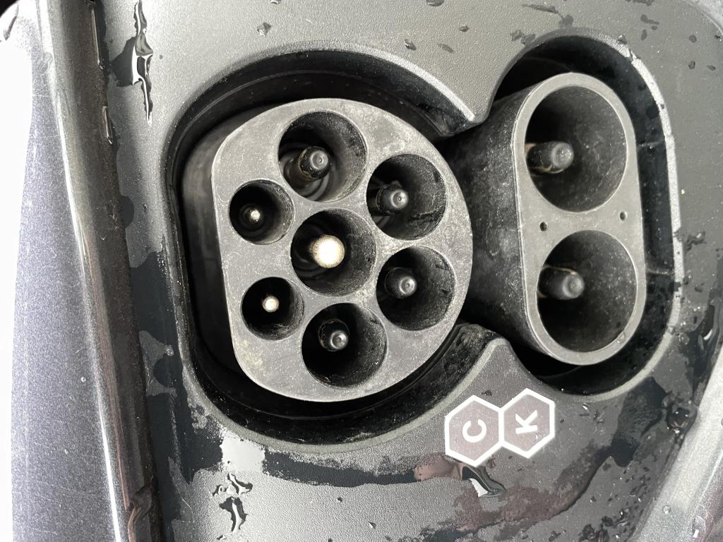

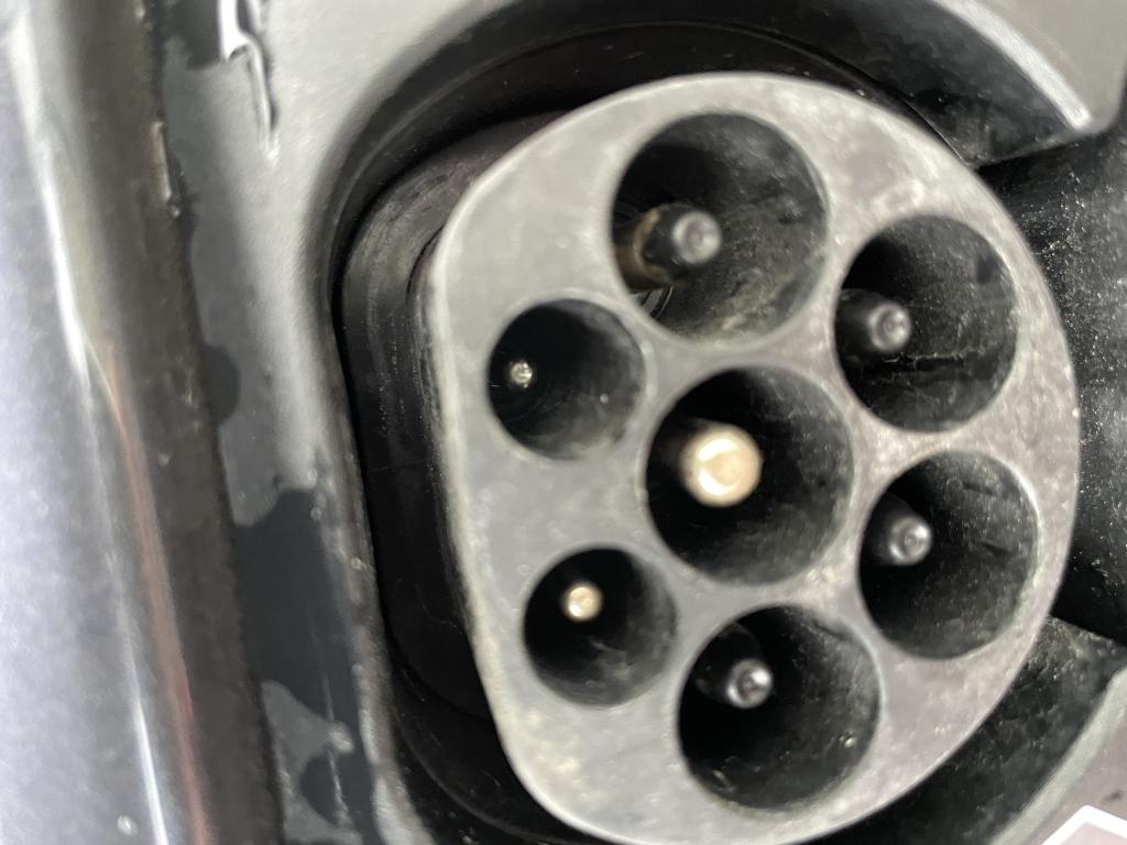

Fick en varning att laddhamsken inte satt riktigt i bilen, jag lossade då handsken och tittade på stiften i bilen.
Ser det lika ut att ert stift uppe till höger sitter lite längre in än övriga?
Varningen har bara kommit en enda gång, så jag misstänker att det skall se ut så här på bilsidan.
Har bokat Service på Tesla i Uppland Väsby, men känner att den möjligen kan bokas av....
Bilen är en Y LR -22.
EDIT, av någon anledning vrids bilderna, så nu är stiftet uppe till vänster, ett litet stift.

Har fått den varningen några gånger också men min kontakt ser exakt likadan ut. Kollade lite bilder på nätet samt svågerns bil och det övre högra stiftet var kortare på alla våra bilar.

Angående stiftet så är det kortare pga att den kretsen ska brytas först om kontakten dras ur och då hinna avbryta laddningen innan de strömförande stiften dras ur.

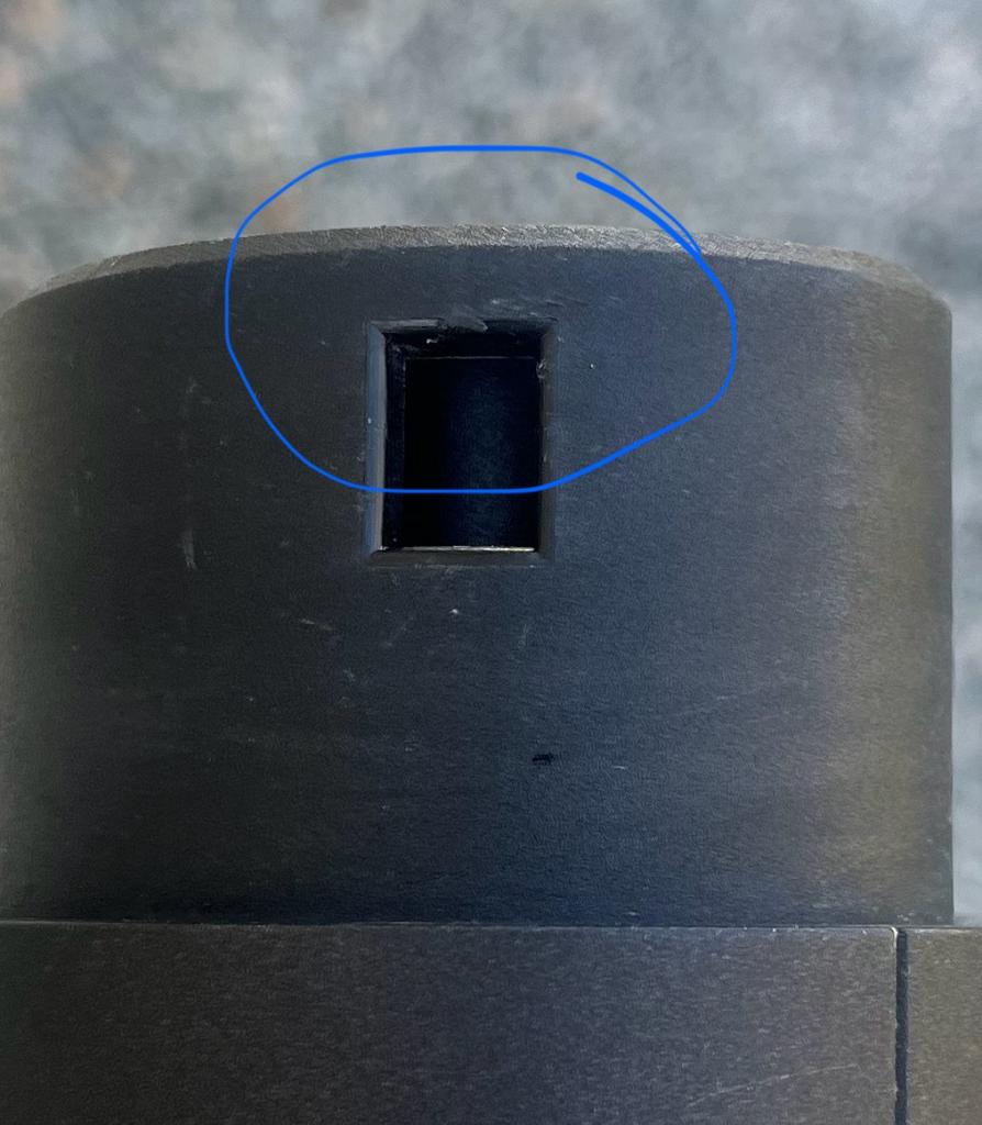

Min laddkabel har lite märken på ena sidan, vilket tyder på att låset ibland inte prickar rätt. Oklart om det beror på att jag inte sätter i sladden rätt. Laddkabelns försäljare / support säger att tesla inte följer typ 2 standarden helt och att det är orsaken. De föreslår att jag ska fila lite på hålet men jag håller på det….
Har inte grottat ner mig i standarden för typ 2 kontakter ännu.

airdrive skrev: 09 apr 2024 20:58
Svårt att se på bilden om defekten varit där från början eller kommit efter användning. Jag hade nog filat bort defekten i vilket fall som.

Ja, eftersom både kabelns försäljare och märket stämmer med vad som verkar rimligt så får nog rundfilen jobba lite här.
Dock har jag inte hört nån annan stans att tesla har frångått standarden för just typ 2 kontakt.
