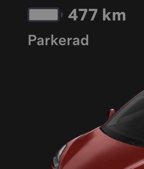

Scan my tesla visar 72,2 nominal full pack, men laddar till 73,1 nominal remaining.
477km vid 100%, 499km när den var ny. 4,2 volt på högsta cellerna, 4,192 volt på lägsta.
2år 3 månader, 3600 mil

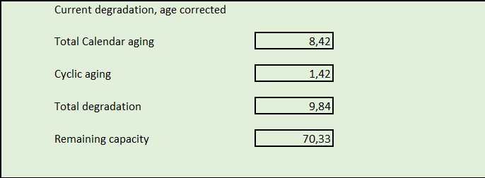

Några som vill gissa vad nominal full pack är på denna bil idag, dvs drygt 2,5år sedan ovanstående avläsning, bilen har nu gått 8400 mil och är 5 år gammal.

Gissa och gissa, lite oklart vilken SOC den laddas till och står med:

Vi kan ju inte hållas på halster längre!

@Tellus:
Den var nog off innan eller är off nu?
Kör du någonsin längre med den, 50% eller så?

O ja, min bror har haft den mest sista 2 åren. Han kör rätt ofta lågt och ibland längre resor. Men 100% laddningar sällan.
Jag ska dock ta över den lite nu, så jag ska testa ett gäng 90 och 100 laddningar så får vi se.

Jag kan ge nåt knep för att estimerakapaciteten grymt noga om
Man ska köralite längre.

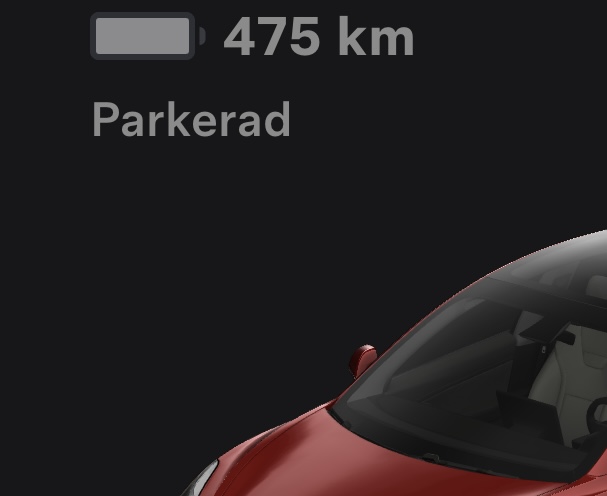

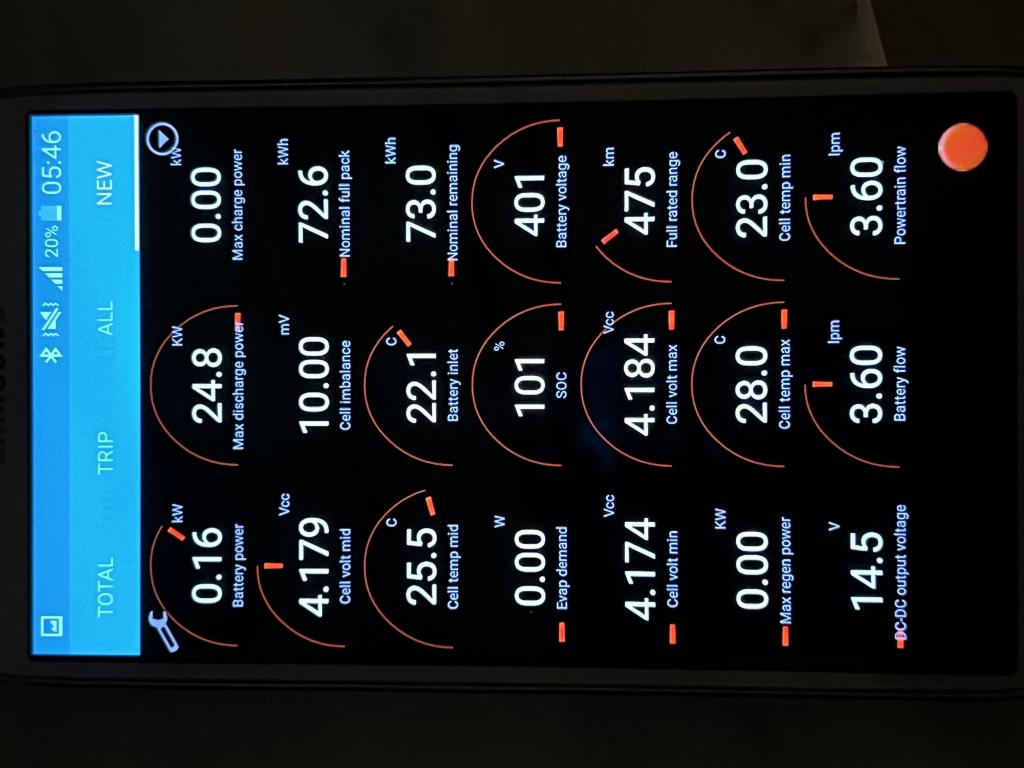

Precis innan 100% laddning klar
(M3P 2019-02, 5år/8500 mil)

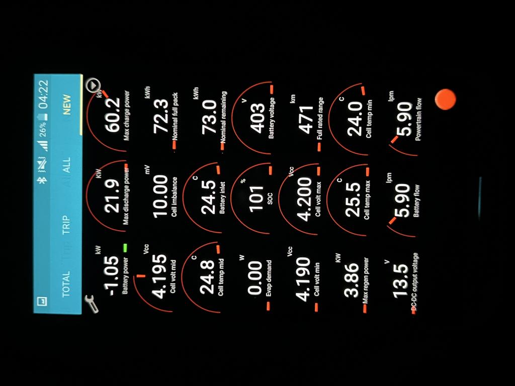

Efter 1 timmes djupsömn

Fortsätter monologen, istället för att skriva egna anteckningar :lol:
Efter 2st 100% laddningar steg NFP från ~ 72,5 till 73 kWh
Men efter urladdning till ca 10% och djupsömn några timmar så sjönk det direkt till 72 kWh

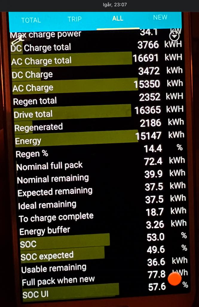

Care for a new screen dump?
Såg några väldigt udda värden på en 2021 M3LR…buffern var inte normal utan 4.71kWh, vilket inte stämmer med den princip Tesla kört innan.
Det vore förövrigt bra med färska screen shots på några till bilar, 21 LR vore bra och sen i övrigt model 3 LR/P av valfria årsmodeller.
Nominal full pack och buffer bör synas.

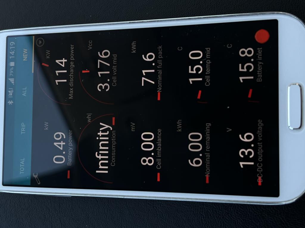

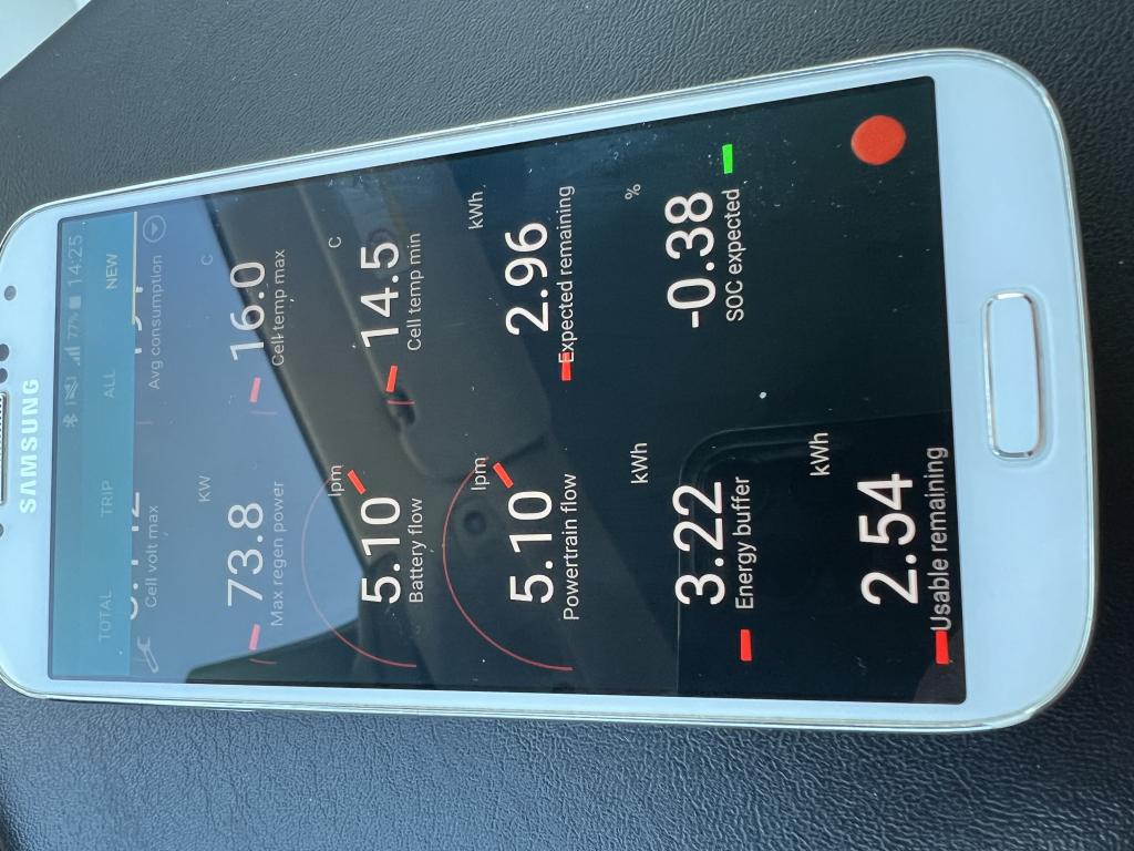

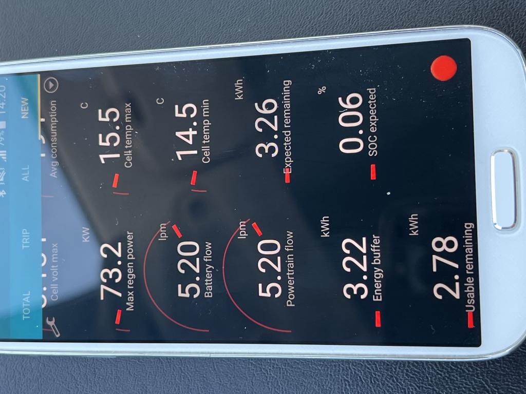

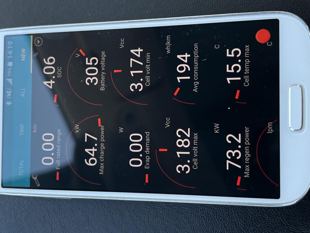

0% 0km i bilens display, kall batterisymbol. ~15 grader.
Användarens profilbild
Inlägg: 4960
Ort: Nerike
Re: Scan My Tesla Mätresultat
Inlägg av Tellus »
Usable remaining minskar när SOC expected går under noll. Buffer 3,22kWh kvarstår.
Om batteriet varit varmare hade väl 0% i bil blivit samtidigt som usable remaining når 0kWh?
För nominal remaining är 5,62kWh och SoC ~3,5%
Eller är det buffern jag äter av nu?
(Dc-dc laddar på som vanligt)

Inlägg: 8182
Tellus skrev: 12 mar 2024 14:19
Buffer 3.22 är bara vilken storlek som är allokerad som buffer, dvs under 0.00% på Tesla-displayen. Ungefär som nominal full pack.
Så fort du är under 0.00% kör du på buffern.
Nominal full pack - buffer = usable.
(Sen är buffern egentligen ”usable” och går att köra på.)

Din BMS har nog sett tråden och justerat NFP lite efter min beräkning 😅

Med det sagt, Tellus din M3P har klassiskt normal 4.5% buffer.

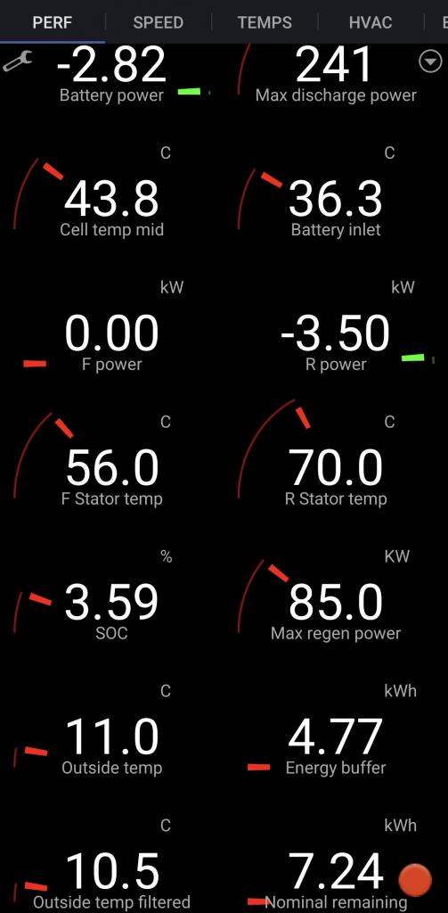

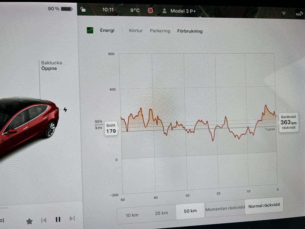

SoC 90,5%

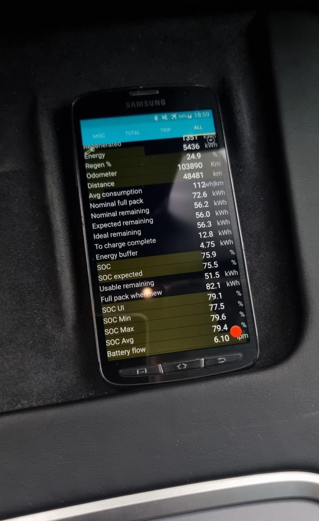

AAKEE skrev: 12 mar 2024 07:20
Tellus skrev: 16 feb 2024 17:57
Min buffert har ökat från 4,71 (skärmdumpen jag skickade till dig på fb) till 4,77 nu i helgen. Ingen stor skillnad men den går åtminstone inte nedåt.
Model 3 LR AWD -19 *Såld*
Model 3 LR AWD -21 *Såld*
Model 3 LR AWD -25

Inlägg: 8182
Jojje167 skrev: 04 apr 2024 10:46
Intressant!
Har du kollat dina settings i appen, och att appen är uppdaterad till senaste?
Jag har inte hittat någon motsvarighet än, alla andra verkar ha de normala 4.5%-en.
Inlägg av Jojje167 »
AAKEE skrev: 04 apr 2024 12:04
Intressant!
Appen uppdaterad och har inte rört något i settings. Kollade även med en annan mobil idag och den visar samma.

Det är lustigt.
Har snokat fram via eivissa i Tyskland att det verkar finnas något till undantag där.
Har du provat ”stäng av bilen” och låtit den sova en liten stund?
