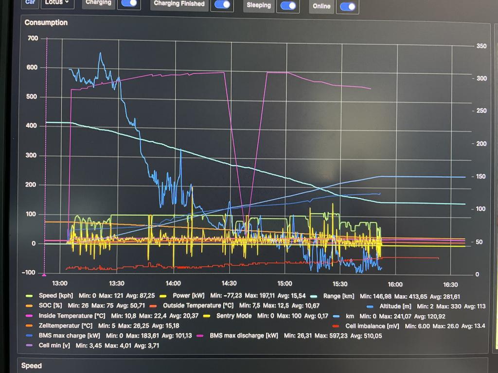

Av mina 20K bilder i mobilen är nog minst 1000 bilder på BMS-data, som här min M3P 2021.
Eller här, min MSP:
Och allt är loggat med teslalogger så det finns i dataform, som här dagens hemresa på 240km från jobbet:

Jag har förövrigt tagit en massa foton på SOC vs riktig SOC och det bilen visar som förbrukad energi och även BMS värden för faktisk energi ombord.
Gjordes på en längre körning från 100% och det är linjära samband mellan visad SOC, faktisk SOC och förbrukad energi och faktisk energi ombord.
Det går utan problem bevisa hur det förhåller sig men eftersom man bara får posta tre bilder i ett inlägg skulle det bli många inlägg och slutsatsen skulle bara visa att Tesla är schyssta i det sammanhanget och att media är ute och cyklar. Det vet jag redan, slipper gärna behöva dra det långa lasset, men det går göra.

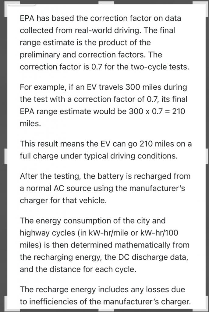

Tesla har ju historiskt använt olika Adjustment factors för olika bilmodeller och för olika modellår för att få fram de räckviddssiffror som har passat dem i positioneringen av bilarna. Så att de skulle vara bättre än några andra på att följa EPA håller jag inte med om. Tvärt om så tvingades de av myndigheterna skriva ner sin range med 6% för Model Y vid årsskiftet eftersom den var alltför missvisande om jag inte minns fel.
Förändringen i EPA-range som kommit efter sommaren 23 på flera olika Teslamodeller beror väl på ett nytt regelverk för testningen?
Det är väl därför som rangen kortas väsentligt på flera (alla?) modeller som testas på nytt.
Den tvådelade testen Tesla använde tidigare hade factor 0.7 som standard.
Tittade man på EPA tester med two cycle använde Tesla factorn 0.7 för de tester jag kommer ihåg att jag sett det.
Dis.epa.gov är en väldigt instabil sida, så man kommer inte alltid åt datat.
Här en populärbeskrivning på det tvådelade testet:

Nej, som jag minns det så var det ingen ändring av regelverket utan enbart Tesla som behövde anpassa Model Y efter gällande regelverk. Jag har också läst artiklar om hur Tesla ändrat sin deklarerade range för bl a Model 3 tidgar mellan årsmodellerna utan att hårdvaran ändrats alls enbart genom att ändra adjustmen factor.
Att Tesla alltid skulle använda 30% avdrag från det uppmätta är direkt falskt. Se t ex artikeln nedan
https://www.caranddriver.com/features/ ... e-numbers/

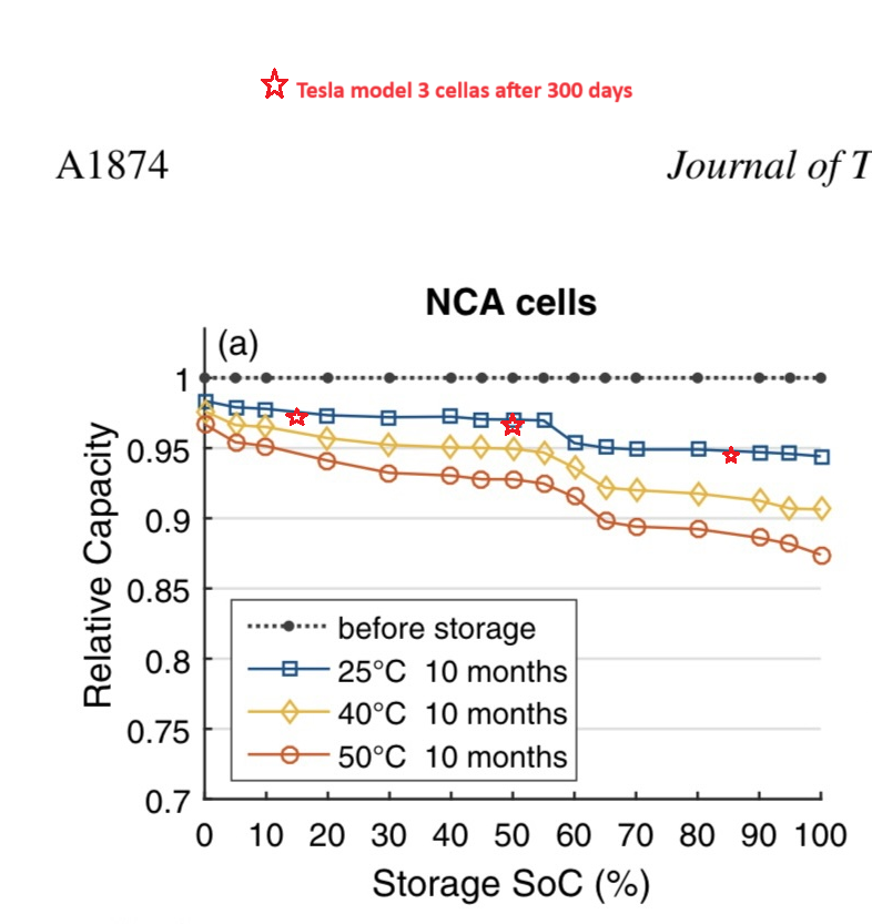

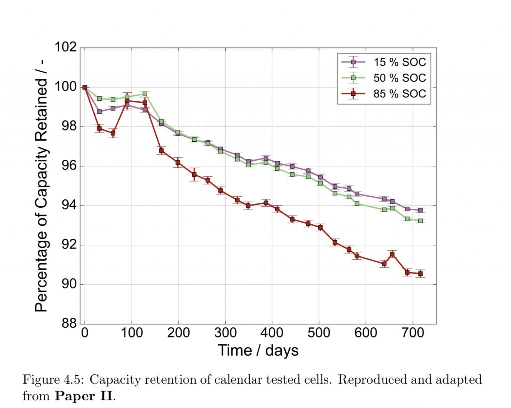

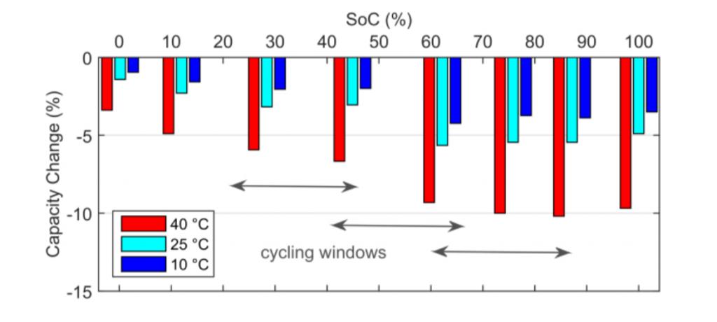

Här är faktiska model S-celler, tagna ur en model S och testade för Calendar aging:
Helt uppenbart att 80% sliter mest på batteriet:
Här är faktiska model 3-celler tagna ur en model 3 som calendar-agats:
Bara tre datapunkter, men om man stoppar in det i den bilden jag oftast refererar till som man skulle kunna säga är summan av forskningen så:
Tesla vill såklart undika att folk får helt slut ström, det är både besvärligt och skulle ge Tesla dåligt rykte. Teslas råd handlar inte om att minimera batteridegraderingen till ett minimum, det handlar om att ge max valuta för pengarna med så lite begränsningar som det bara går utan att Tesla ska behöva byta batterier pga degradering.
Referera gärna till där Tesla säger att batteriet skadas av 0%, du skulle kunna posta en bild ur manualen där det står.

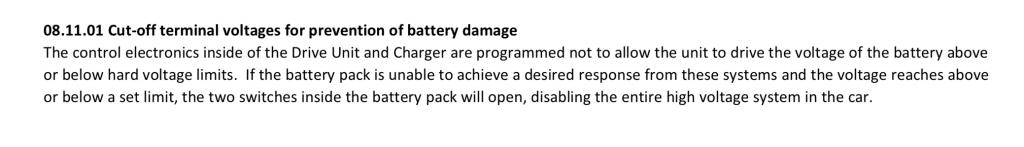

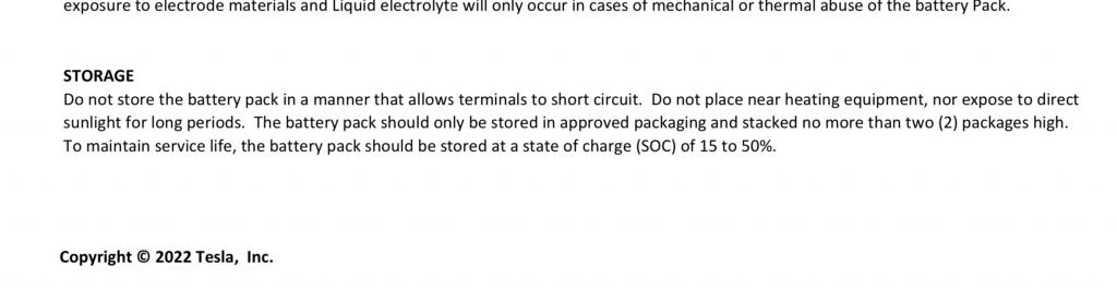

Tesla beskriver lite om batterierna i EPA-testet.
Här säger man att batteriet skyddar sig själv från damage genom att koppla ur sig:
Här säger man att man ska lämna batterier som lagerhållS mellan 15 och 50%.

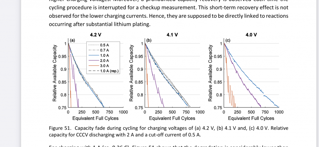

Batterierna är gjorda för att cyklas 100-0% och de skadas inte av det. Däremot degraderas de, och om man vill minska cykliska degraderingen kan man minska hur högt man laddar, och minska cykelns storlek.
Inlägg: 7280
Re: Vad hände med 4680?
Detta är ett cykliskt test med panasonic ncr18650, ytterst närbesläktade med model S/X-celler (för att inte säga ”samma typ av celler”):
4.20V = 100%
4.1V = 90%
4.0 V = 80%
I alla fall är cellen urladdad till 0%, dvs 2.5V
(Dvs 4.5% under Teslas 0% på skärmen).
Med den urladdningstakt som vi har i bilarna ska vi tittapå de grå/blå linjerna.
100-0% kördes 625-650 cykler innan det hade tappat 25% kapacitet.
90-0% cirka 800 FCE-cykler
80-0% cirka 1000 FCE-cykler.
100-0: 625 cykler x 400 km (en LR går ca 400km) = 25000 mil.
90-0: 800x 400 = 32000 mil
80-0: 1000x 400 = 40000 mil.
Om 100% är skadligt, och 0% också vore skadligt, borde inte batteriet hålla 25000 mil väl?

Det framgår tydligt i forskningsrapporten hur man laddat. 5.3.1 och 5.3.2 beskriver det ganska precis.
https://mediatum.ub.tum.de/doc/1355829/file.pdf
Det är en 2.9Ah cell, så 0.5A = 0.17C, 0.7A= 0.24C och 1A = 0.35C.
Tempersturen är inte speciellt känslig för cykler, i många fall gilkar batterierna lite mer värme då. Dessa tester är gjorda i 25C
Forskningen delar upp degraderingen i Cyclic aging och calendar aging.
Här har man testat cyklic aging vid olika ladddtrömmar.
Antalet cykler är redovisade i FCE, dvs den energi som motsvarar en full cykel, så man kommer antalet cykler x räckvidden för en full cykel tills bilen stannar.
