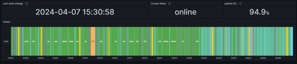

Har inte riktigt märkt detta tidigare för att jag hela tiden kört bilen, men ser tydligt att detta började samtidigt som jag var tvungen att ändra styrningen av smartladdning från Easee till Tesla. Upplever ni andra som kör Tibber med smartladdning samma sak?

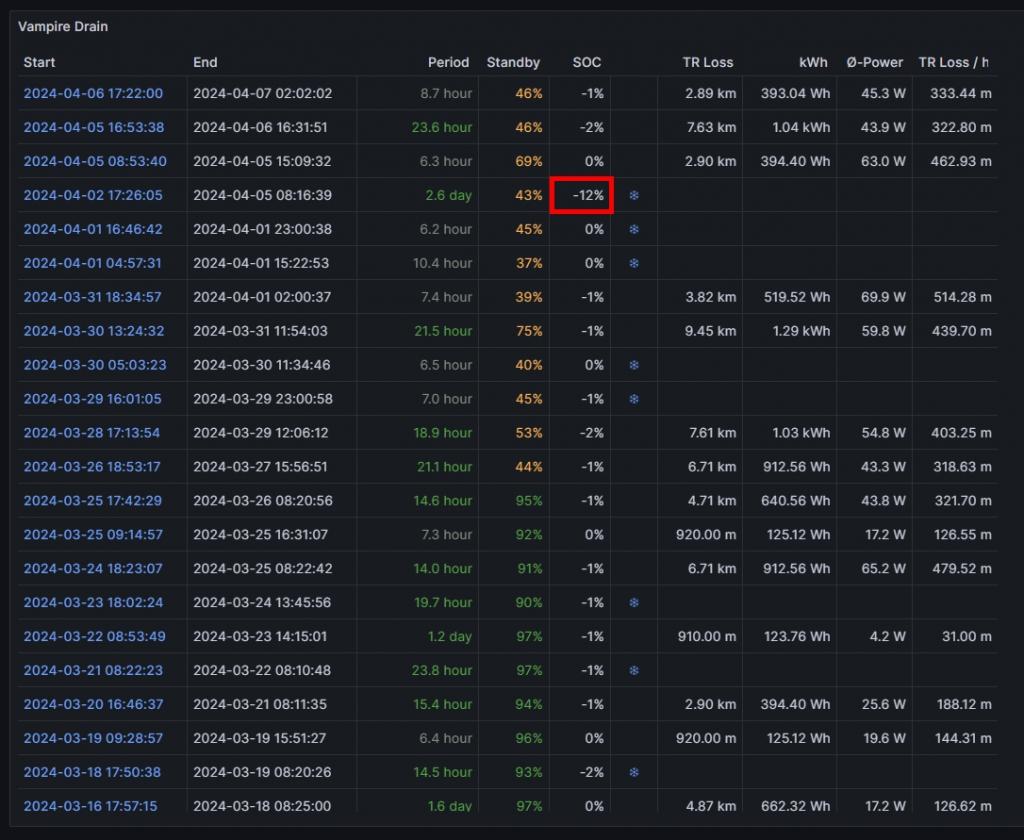

Här syns det ganska tydligt hur bilen börjar väckas hela tiden när jag bytte från Easee till Tesla i Tibber-appen (runt 14:00 26-Mars):

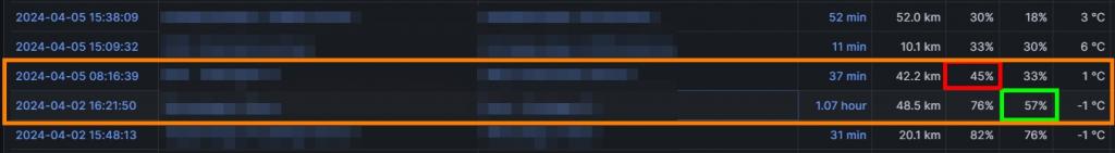

Här ser man hur bilen tappat 12% mellan körningar:
Och samma 12% i tapp som Vampire Drain:
Jag loggar med Teslamate om någon undrar var bilderna kommer ifrån.

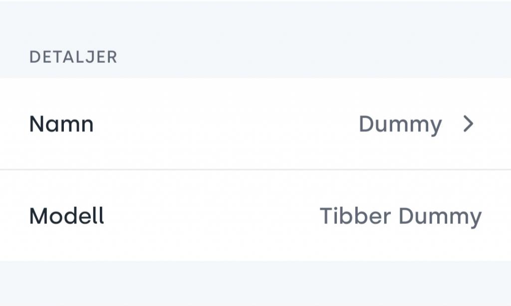

Just nu tog jag bort min Tesla-power-up och har lagt till en Offline-bil istället (Tibber-Dummy).

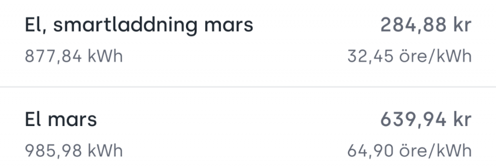

Dessutom tycker jag att det är lite störande med smartladdningen då den startas och stoppas vilket resulterar i att batterivärmaren ibland behöver gå flera gånger under en laddning, känns som att det man vinner i prisrabatt äts upp av dom extra kWh som går åt?

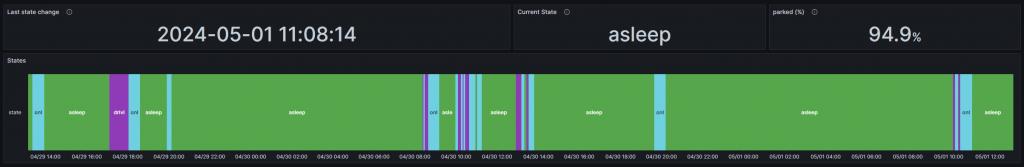

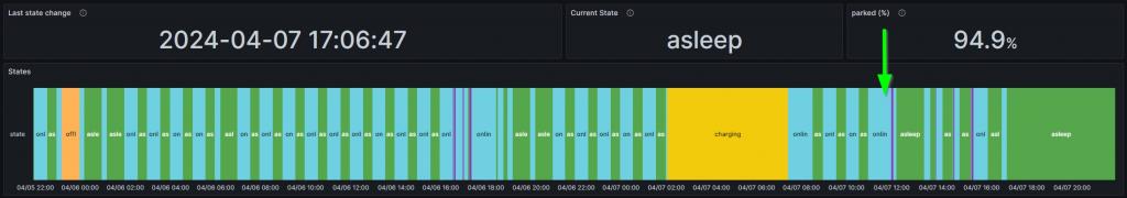

Bytte som sagt till dummy idag vid 11:45, syns skillnad på direkten i grafen. Satte en grön pil vid ändringen.
Och det är dom ljusblå fälten som visar när bilen väcks och är online:

När jag gick in och kollade i tibber-appen visar det sig att man har lagt till en dummy-bil och även att smartladdning var ikryssad. Dvs inte konstigt att laddningen inte hoppade igång klockan 17.... Något störande att tibber själva, utan att kommunicera med mig, ändrar om inställningar för min laddning. Dessutom saknades varje form av info till mig om ändring av funktionalitet.

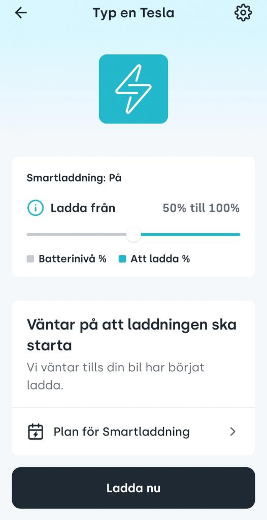

Jag har nu lagt in bilarna igen, efter att ha kört med deras "dummy". Enligt kundtjänst har de fixat så att Tesla inte väcks stup i kvarten. Återstår att se.
Men fortfarande fattar den inte vilken bil den laddar!? Kopplar in i3 som behöver laddas "manuellt" i någon timme för att sedan koppla in teslan och smartladda över natten. Enligt appen är det då teslan som laddas? Den var inte ens hemma.
Och att man ska kunna välja vilken bil som ska laddas blir ju väldigt motsägelsefullt.
Jag vill ju såklart ladda den bil jag kopplar in.
Och nu står det att jag ska ladda "tribe 1". Själva dummyn alltså som jag har tagit bort helt och hållet.
Jag orkar inte mer
Jag orkar inte mer

Såg i någon annan tråd att Tibber hade fått ordning på integreringen med Tesla så att den inte väcker bilen hela tiden.
Kan bekräfta att det verkar stämma, har lagt till min Tesla igen och den väcks inte längre av Tibber.
Håller sig grönt och fint nu, status "asleep".

Jag hade samma problem. Man måste gå till tesla konto (mejlet som du fick från Tesla när du accepterade tibber) avaktivera tillkomsten och sedan börjar du på nytt att koppla bilen med tibber appen. Det funkar.
