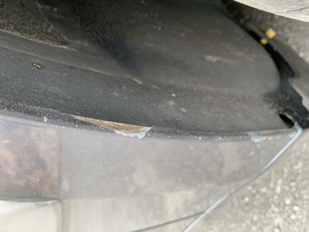

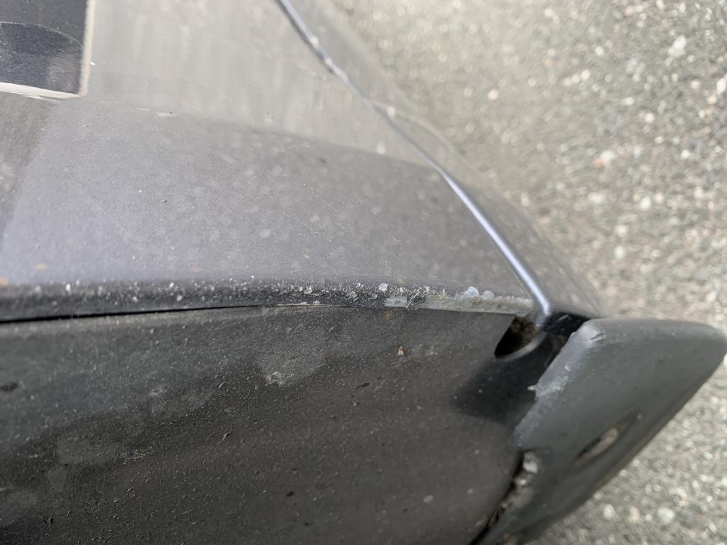

Begynnande rost
Vad gör man när det börjar se ut så här?
- Inlägg: 8801
Re: Begynnande rost
Vilken årsmodell?
Kikade lite snabbt på dina senaste inlägg... Skulle det kunna vara en 2020? Vet inte ifall Tesla kan ta det på Goodwill – se den här tråden där kunden vände sig till ARN:
viewtopic.php?t=29571
Men din bil är ju (i så fall) 'en aning' äldre än de 4 månader som gällde för bilen i den tråden... Och det ser ju ut som att de där 'partierna' har varit relativt skadade 'ett tag'...
Här är en annan tråd där ngn skriver att Tesla åtgärdat en lackskada. Vet dock inte hur gammal den bilen var:
viewtopic.php?t=30365
Om Tesla nekar Goodwill och ifall det är utsiktslöst i via ARN så återstår väl(?) bara att hitta ngn som skulle kunna åtgärda det.
Det ser ut som bilen har originalstänkskydden. Det ser även ut som att det inte sitter någon skyddsfilm mellan kaross och stänkskydd. Efter att det är åtgärdat och lacken härdat ordentligt (typ 8 veckor?) så kanske det kan vara läge att montera dit några andra stänkskydd som skyddar mer av karossen. Och som jag förstått det så är det bra att sätta skyddsfilm mellan kaross och stänkskydd eftersom det annars samlas skit bakom stänkskydden som efter en tid riskerar att skada lacken igen. Och 8-veckorsperioden efter lackering antar jag att man bör köra så lite och så 'försiktigt' som möjligt innan man hunnit få dit ett par vettiga stänkskydd.
Vet inte om det kan finnas ev. mer info t.ex. här:
viewtopic.php?f=51&t=15380
viewtopic.php?f=51&t=30372&start=10

Re: Begynnande rost
Tack SwedishAdvocate för svar. Uppskattat.
Det är en 3P uttagen mars -20.
Kollar good-will m Tesla. Intressant m
ARN-ärend. Originalstänkskydden har det varit
problem med hela tiden. Verkar som US byggda -19
-20 haft en del rost problem. Hoppas det är bättre på nyare modeller.
