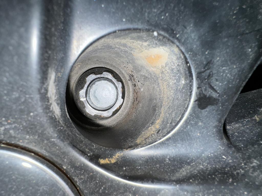

Nu hade jag tänkt byta till sommarsulor till bilen. Kom dock inte långt, när jag skulle lossa låsbulten för höger bakdäck tog det genast stopp där bulten helt enkelt gick av. Bytet från sommar till vinterdäck gjordes hos Tesla i höstas. Vad jag märkte på resterande bultar var att dem var rejält åtdragna, mycket mer än vad jag varit van vid på tidigare bilar. Är det någon som vart med om liknande och kanske vet någon bra lösning? Har inte kikat resterande däck men misstänker att det är samma visa där… Däcken och bultar köptes på Gummihuset.

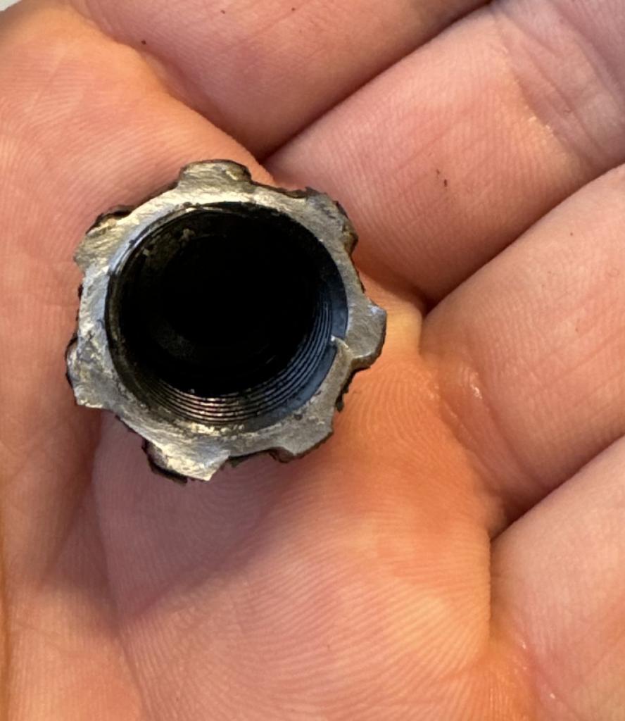

Jag skulle tro att låsbulten/muttern är undermålig. Gick runt och kollade resterande däck och ser att 2/3 redan har utvecklat rost, något resterande bultar/muttrar inte har gjort. Ursäkta smutsiga fälgar :mrgreen: om dessa är dragna med 175nm lär de också brytas. In med lite 5-56 innan kanske?

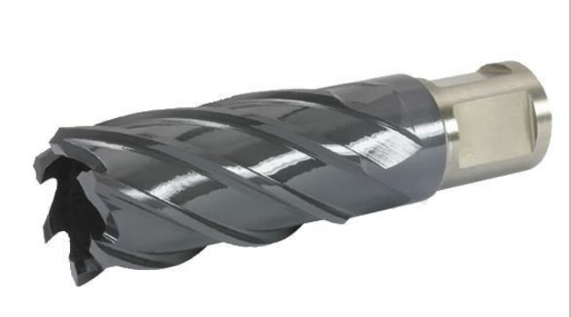

Personligen skulle jag köpa en kärnborr i rätt diameter och slipa om den koniskt. Men man kan behöva bygga en liten borrguide/jigg av något slag för att inte skada fälgen och skruven. Att ha tillgång till en svets och svarv skadar inte.
Är man inte lagd för metallbearbetning är det bättre att lämna bort.

Tycker det ser ut att finnas gott om plats att knacka på en hylsa och dra loss resterna. Verkar betydligt jobbigare att borra ur pinnbulten från navet. Har man all utrustning för att både borra och byta pinnbulten kanske det är mer safe men det är absolut inget jag hade gjort hemma på gården.
