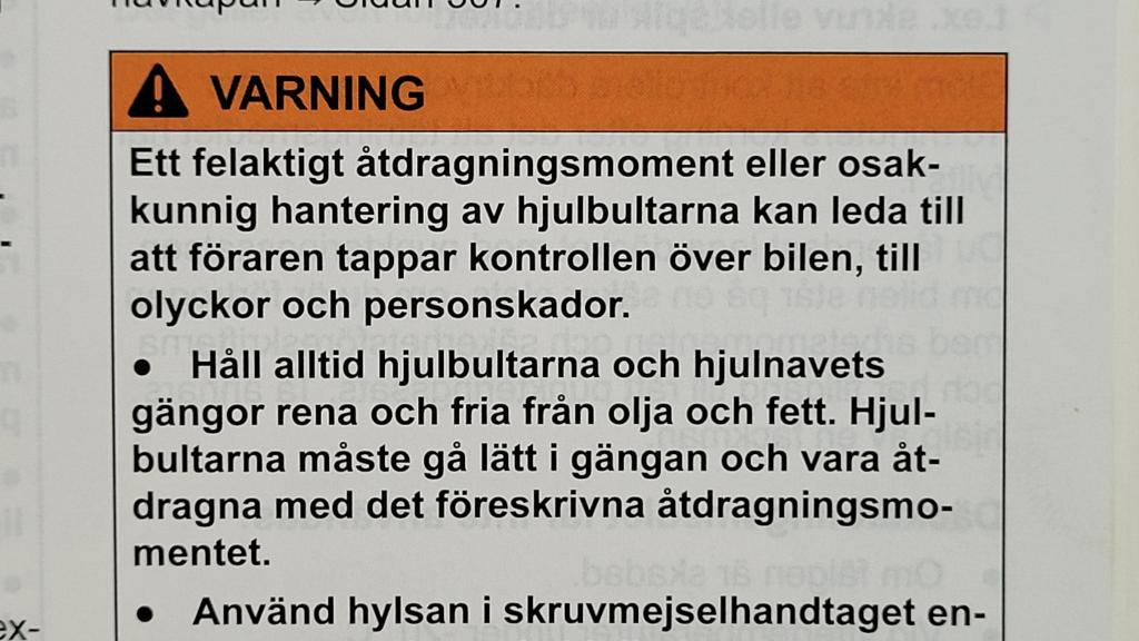

Yepp, inte susning för att jag aldrig hållit på med Tesla. Däremot med en hel del bultar skruvar muttrar på andra märken där det händer att man har olika åtdragningmoment för vilken typ av olja,fett etc man använder.
Skall vi nu fortsätta med att huggas om vådan av att borra i en hjulbult

Har ingenting speciellt med Tesla att göra.
Det är standard i branschen, eller har du många exempel på biltillverkare som anger åtdragningsmomentet för hjul-bultar/muttrar med smorda gängor?

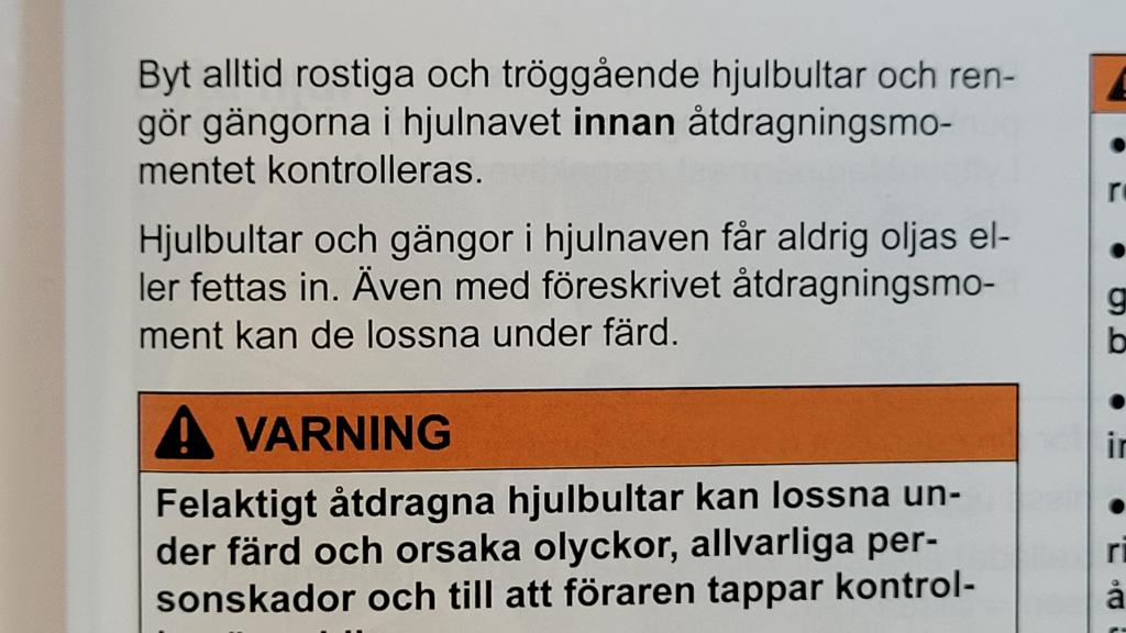

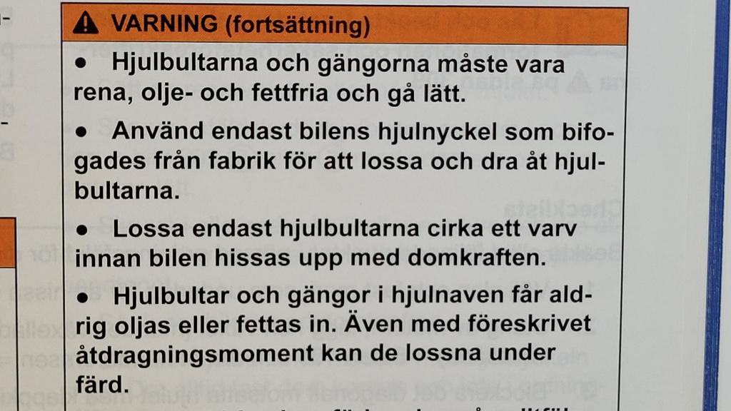

Det är inte standard, men däremot lite omdiskuterat. Däckfirmor fettar aldrig in bultarna (för dom giter inte) kvittar hur rostigt det är.
Kanske därför det händer att folk kan tappa ett hjul när dom varit och fått bytt till sommardäck
Däremot skall man hålla konan mot fälgen torr. Gick ut och tittade på min Kia, sitter nån typ av tunt torrt fett. Sen kan du själv ge exempel på vad biltillverkare säger. Jag tänker inte kontrollera åt dig. Själv fettar jag alltid på en tunn hinna med fett, för annars kan man få helt fel sträckning på bulten
