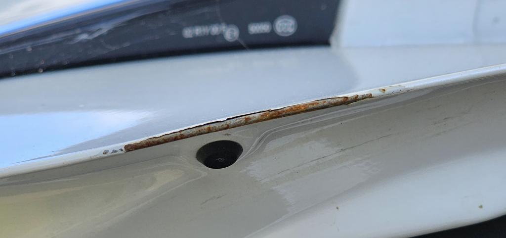

Fått lite bortskrapad färg vid bakluckan av oklar anledning. Jag minns inte att bakluckan har fått ta någon större smäll men möjligt att det har legat lite sten och annat som kan ha skrapat. Är detta ett ovanligt problem?
Fungerar den vita lacken som han visar till ovan bra till min bil som är M3 pärlvit från 2021?
Antar jag får försöka tvätta bort rosten först med en ren trasa och vatten innan jag lägger på lacken

Det där hade jag lämnat bort till lackverkstad för att stoppa rosten så gott det går. Beror ju på hur händig man är iofs.Arn skrev: ↑28 jul 2024 09:16Fått lite bortskrapad färg vid bakluckan av oklar anledning. Jag minns inte att bakluckan har fått ta någon större smäll men möjligt att det har legat lite sten och annat som kan ha skrapat. Är detta ett ovanligt problem?

Du "tvättar" inte bort rost.
Men det är lite som mögel, 100% måste bort annars kommer det fortsätta rosta.
Antagligen finns det rost en bit under lacken också. Vanligtvis slipar man en bit utanför/runt om för att försäkra sig om att allt är borta.
Skulle du tex måla över den där ytan utan att ha hanterat rosten ordentligt så kommer det fortsätta rosta under lacken och sprida sig och skapa bubblor som sen spricker osv.
Förövrigt är väl det där ett typiskt Model 3-problem. Bakluckan är dåligt inpassad och skaver emot.

Tack för svar!taliz skrev: ↑28 jul 2024 14:00Du "tvättar" inte bort rost.![]()
Vad har du för förslag?
Vad kan det kosta och kan det vara en ide att använda sig av försäkring om man nu har självriskreducering? Antar att detta går under vagnskada? Kan garantin möjligtvis täcka detta?

Jag hade några rostfläckar på bakluckan på en fossilbil. Det ville en lackeringsverkstad ha 6000kr för att åtgärda. Då lämnade de ingen garanti för att rosten inte skulle komma tillbaka. Det är svårt när det väl har börjat rosta. Det kommer nästan alltid tillbaka. I mitt fall så åtgärdade jag det på egen hand eftersom bilen är äldre. Jag skrapade bort synlig rost med en kniv, körde sen med kemisk rostomvandlare, rostskyddsfärg och sedan klarlack. Det bromsar nog ned rosten ett tag men den lär säkert komma tillbaka.Arn skrev: ↑28 jul 2024 13:53Ok tack. Då gör jag så. Känner en biltvätt firma som är mest är specialiserade inom bilvård men kanske kan det göra bra jobb även inom rostskydd. Är det speciellt medel de bör applicera på den skadade lacken innan man applicerar lackstiftet som refereras till ovan? Har i och för sig självrisk reducering försäkring SBM men detta känns väldigt banalt för att använda försäkringar för, bör väl inte kosta många kronor för en fackman att fixa detta?mussla skrev: ↑28 jul 2024 09:44Det där hade jag lämnat bort till lackverkstad för att stoppa rosten så gott det går. Beror ju på hur händig man är iofs.Arn skrev: ↑28 jul 2024 09:16Fått lite bortskrapad färg vid bakluckan av oklar anledning. Jag minns inte att bakluckan har fått ta någon större smäll men möjligt att det har legat lite sten och annat som kan ha skrapat. Är detta ett ovanligt problem?
På en nyare bil så hade jag lämnat bort det. Och då till en plåt och lackfirma. De lämnar nog ingen garanti men de gör förhoppningsvis ett bättre jobb än vad man som lekman kan göra själv.
Bakluckan behöver kanske justeras också så att den inte skrapar i?

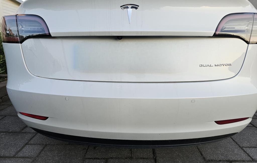

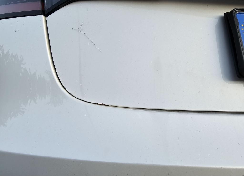

Tack för ditt svar
Det är onekligen stora kostnader för en 3 år gammal bil som man troligen kommer sälja inom närmaste en till två åren.
Kollade upp angående bakluckan och den är faktiskt lite sned till nackdel för den skadade sidan. Hade bakluckan varit helt rak när den stängs och det var lite större utrymme på den drabbade sidan hade chansen varit mindre att luckan tagit emot om det för legat någon sten etc där. Bagageluckan på M3 är en riktig sten/grus-samlare.
Jag har 200 mil kvar på min fabriksgaranti och funderar på om jag kan nyttja denna för att dels få bakluckan korrigerad och dels skadorna lackade och rosten borttagen?
Skulle man kunna motivera utnyttjande av garantin med att det beror på ett ursprungligt fel att bakluckan varit sned?
Jag vet inte om det påverkar men jag fick byta gasarm till bakluckan som inte kunde öppnas ordentligt via mobilservice för något år sedan och det sitter olika typer av gasarmar på höger och vänster sida.
Bifogar lite bilder

Om du har tänkt göra dig av med bilen inom ett två år och Tesla inte står för att fixa detta så hade jag nog gjort ett försök själv. Men det kan också hända att det är billigare att åtgärda detta på firma än skadan som jag hade. Kan vara värt att kolla upp, om Tesla inte tar det på garanti.
