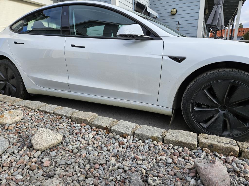

Hej
Jag har aldrig kört en vit bil tidigare så osäker på om det är fel på rostsydds behandlingen som läcker igenom den vita lacken eller om det bara är vanlig tjära/asfalt från vägarna. Nu ser bilem hemsk ut med flammor och ränder i beigbrunt på tröskellådorna
Någon annan som känner igen denna beskrivning av tröskellådorna?
Har kört bilen i biltvätt med avfettningsprogram men inget bättre resultat.
Tack för tips

Är det inte en skyddstejp som drar åt sig smuts?

Trösklarna får du ge dig på manuellt. Vet man ens vilken typ av avfettning man får i en biltvätt? Miljöavfettning löser inte vinterns smuts. Behövs kallavfettning som verkar en stund. Högtryck. Kallavfettning igen och gnugga mm.

KAN ju vara nån typ av rost också. Flygrost är ett problem på vita bilar. Små partiklar från t.ex. dubbdäck följer med smutsen upp från vägen och börjar rosta på bilen. Finns speciella medel mot flygrost som man kan spraya på.

Det är PPF-filmen som ligger längs med trösklarna som är svår att göra ren. Tvätta på lite extra med svamp eller borste så blir det bra.

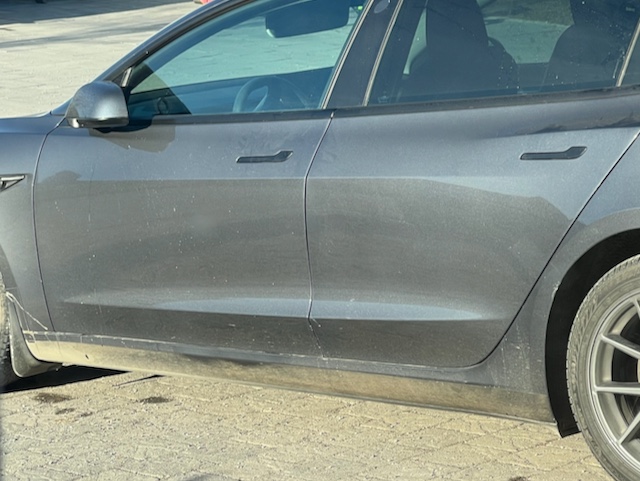

Syns rätt bra på min Midnight Silver också.

Många tillverkare väljer idag att montera skyddfilm på utsatta delar av bilen redan från fabrik. Porsche, Tesla, Volkswagen, Audi, Volvo för att nämna några.
Generellt så är den filmen som monteras i fabrik en helt annan än den PPF-film som monteras på eftermarknaden. Avsikten när fabrikerna väljer att lägga en skyddsfilm på karossen är att man haft problem med för tidig nötning av lacken, ofta kopplat till karossens utformande vilket gör att grus och sand sprutar upp närmast vägbana. Den filmen är ofta tjockare (vilket ger en permanent lösning av grundproblemet) men framförallt billigare. Tjockleken på materialet gör även att det inte går att forma det vilket gör att man ofta väljer att montera filmen enbart på det utsatta området, ofta till synes mitt på en karossdel.
Det är viktigt att att man förstår att avsikten med att fabrikerna applicerar en skyddsfolie är att skydda lacken. Inte att det ska vara en osynlig lösning.
Nackdelen med dessa filmer är att de pga tjockleken inte går att vika runt kanter samt att ytskiktet med tid kan uppvisa olika problem. Exempel nedan.
Gulning: Filmen tenderar att se smutsig ut. Mest synligt på vita bilar men uppstår på samtliga färger. Det är alltså inte smuts som samlas på filmen utan själva filmen som gulnar. Detta har att göra med sammansättning i materialet. Det går dessvärre inte att få en gulnad film "ren".
Mattning: Ytan nöts ned och mattas av med tid. Vissa filmer går att polera för att förbättra ytan men är inte en garanti för att lösa probelmet.
Den skyddsfolie, även kallad PPF, som säljs på eftermarknaden är en helt annan produkt och kan inte jämföras med fabriksmonterad. Även här finns skillnader i kvalitet men ovan nämnda problem är inte något som existerar på dagens PPF-filmer. Vi lämnar exempelvis 10 års garanti (eller livstid för våra certiferade montörer) mot gulning och krackelering på vår Bodyfence X.
