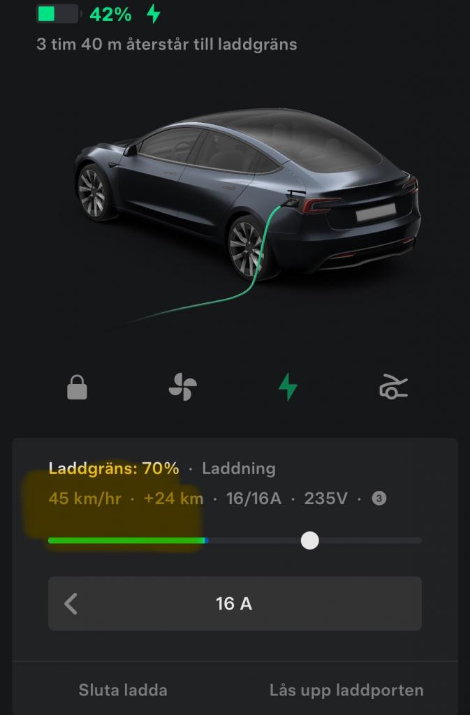

Laddeffekt visas ej i Tesla appen
Inlägg av Syntax »
Tesla appen envisas från och till med att visa km/hr istället för effekt/kW vid laddning. Jag hittar inte att jag kan ändra det. Jag har version 4.32.6 för iPhone. Vill se kW, skiter i hur många km per timme.

När jag trycker på batterisymbolen ändras visning mellan SoC i % och hur många km det motsvarar, inte aktuell laddeffekt...

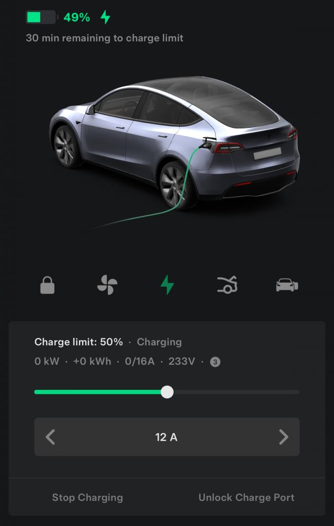

Såhär ser det ut för mig. Alltid varit i kW. Kör med en Tesla WC.
