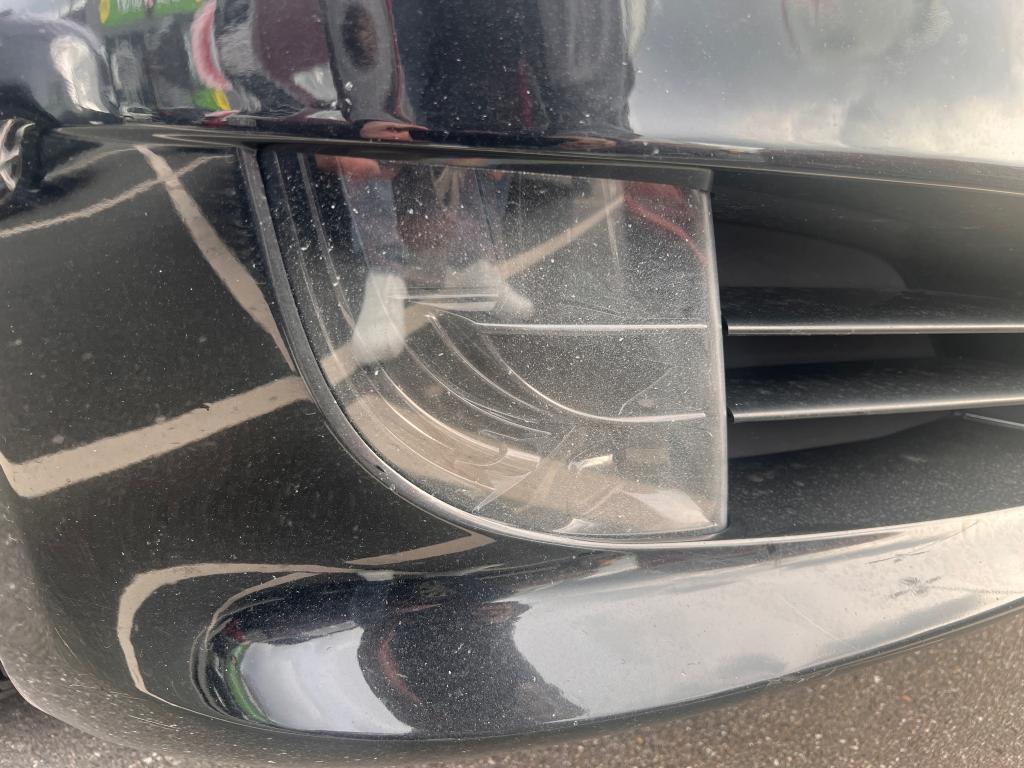

Har problem att avståndsinställningen till framförvarande bil inte fungerar alls och körfältsassistansen funkar jättedåligt. 8 gånger av 10 korrigerar den INTE när jag kommer ut på vita linjen. Och är det det minsta regn på vägen så fungerar den aldrig.
Drar jag däremot 2 gånger i snabb följd spaken för farthållare mot mig fungerar det 1 EN ENDA GÅNG och då blir indikeringarna på displayen röda istället för blå?
Har funderat på vad som sitter bakom det här glaset som inte är helt klart länge, sitter det någon sensor där eller är det bara tomt.

Det finns inga kameror i fronten på Teslas bilar. Det där ser ut som dimljuset. Bakom vindrutan vid backspegeln sitter de kameror som tittar framåt.

Det finns inga lampor där.
Däremot så sitter det bakom glaset på båda sidor en svart blank 4x5 cm välvd grej som ser ut som en sensor. Tänkte om det kunde vara något som har med Körfältsassistenten att göra.
Glasen har ju blivit lite blästrade och om det då kunde förklara den dåliga funktionen. Sen om det är kameror, distanssensor/ultraljud eller radar har jag ingen aning om.

Bilden visar ju bara där dimljus och kurvljus sitter. Har inget med AP att göra
