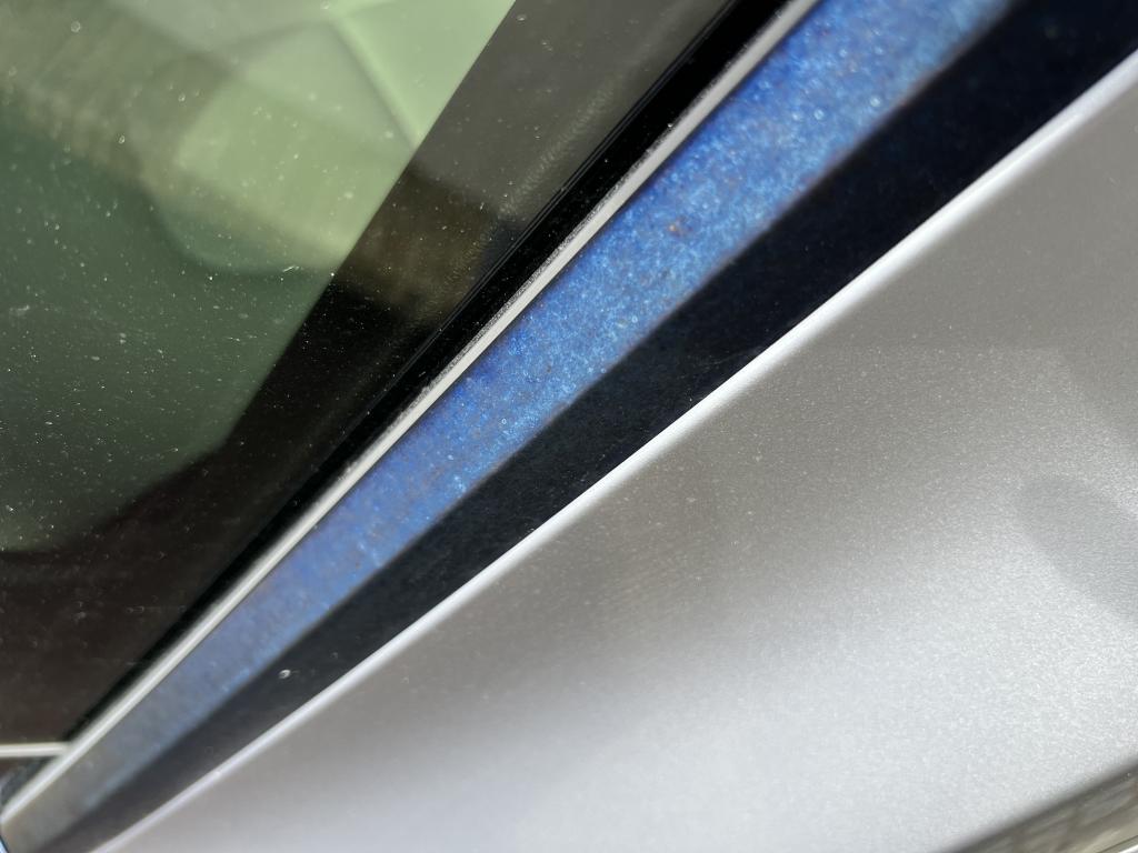

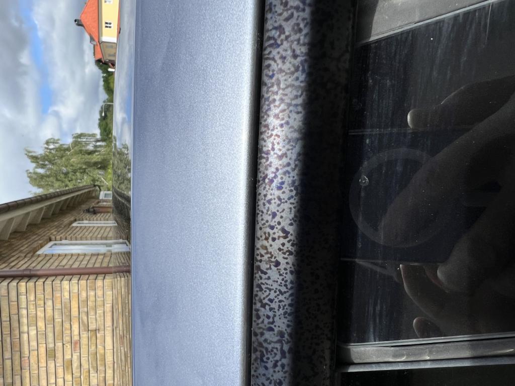

Noterade häromdagen att de svart metallisterna runt rutorna var fläckiga. Försökt med lite olika enkla rengöringsmedel men utan någon effekt. Även smugit runt på ICA Maxis parkering och studerat andra Y-bilar. Verkar förekomma mer eller mindre på de flesta bilar.
Kan man putsa bort det på något sätt? Eller skall man sluta bry sig?

Tittade på många teslor innan jag köpte min och såg detta på varenda en.
Några jag pratat med har aldrig tvättat bilen själva utan enbart biltvätt på macken och ändå fått detta.
Jag la keramiskt skydd direkt på bilen efter leverans och lagt nytt lager efter 6månader.
Klarar alla medel jag lagt på hittills utan att missfärgas.
För din del så använd en ipa och se om du får de bra.
Är de fläckar kvar så använd en polish.
Gör sedan rent och lägg ett lack skydd på dom.

Blir så på mina också efter vissa avfettningar. På med lite WD-40 på en trasa eller Tershine Refract och det försvinner direkt. Någon annan får kommentera om det är bra medel eller inte, som nytt blir det iallafalll…

WD40 funkar bra.

WD40 funkar för mig också. Jag tar lite på hörnet av en mikrofiberduk och stryker sen med den över listerna. Torkar rent med resten av duken.

Visst är det gummilister jag ser? Om så är fallet så är dålig kvalité på gummit orsaken (kan såklart i ditt fall vara starkt medel och dåligt avspolat). Ser likadant ut på frugans Cupra Born som jag tvättar efter konstens alla regler med enbart Tershines medel (snälla mot all plast, gummi o.s.v).
Hade inga som helst problem (trots samma typ av tvätt) på min Octavia -21, Q4 -23 och EV6 -23. Antar att ID3/Born och Tesla använder något billigt skräp :roll:

Nej det är anodiserade aluminiumlister
tor-ake
Inlägg: 2284
Re: Prickiga lister
Inlägg av tor-ake »
Gammalt problem som det finns gamla lösningar för - anodiserade aluminumlister kan ofta få en missfärgad eller matt/molnig yta, oftast på 10-20-30 år gamla klenoder men tydligen på Tesla redan efter något år. :lol:
Om det är som ni säger att WD40 återställer till nyutseende, då finns det andra produkter som håller lite längre, hela sommmaren åtminstone. Köps på en liten dyr flaska och heter "Aluminium restorer" men obs vissa polermedel säljs under samma rubrik, se upp för dem, polering gör saken värre. Har fortfarande kvar en liten flaska "aluminium restorer" jag köpte för 10 år sedan.
En annan sak jag skulle prova, som säljs på större burk, av naturliga skäl, är "mast restorer", den gnider man in på segelbåtens anodiserade aluminummast på våren, och tanken är att masten sedan är snygg hela säsongen. Tror det är samma produkt som ovan men lägre millilitermarginal.
Innan man applicerar ska man torka av listerna (eller masten) noga med t.ex. isopropylalkohol som man kan köpa på valfri biltillbehörsaffär.
