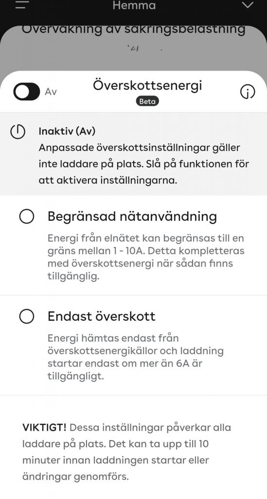

Easee har stöd för att prioritera solladdning, antingen endast överskott från solladdning eller att man minskar nätanvändningen till ett visst begränsat amperetal. Man behöver deras laddbox Charge Lite och deras lastvakt, "Equalizer".

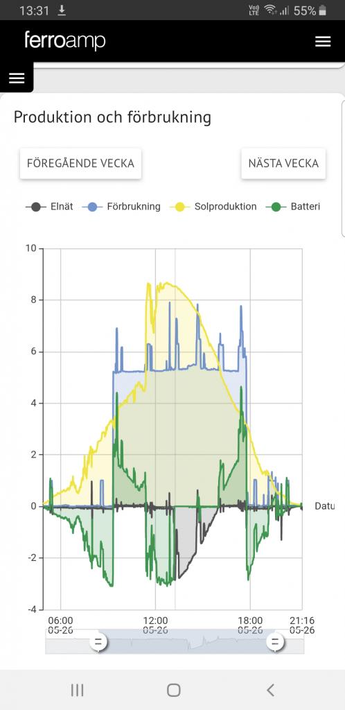

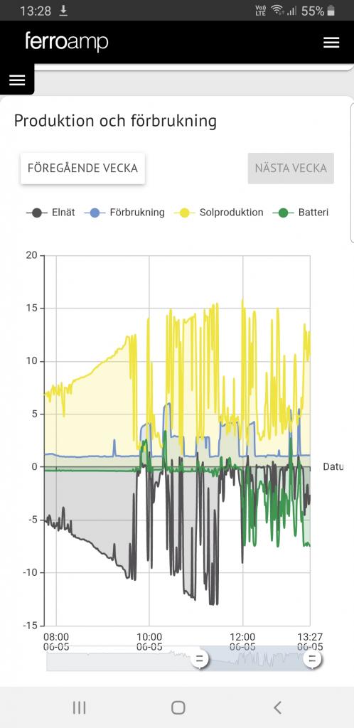

Hur fungerar Zappi när det är växlande molnighet?
Produktionen åker ju upp och ned ideligen, jag testade Charge Amps laddbox som styrs från Ferroamp Energy hubb vilket inte fungerade så bra. Det slog till och från ideligen.
Så här ser solelproduktionen ut idag hos mig:
Här har jag laddat med 5,5 kW en solig dag utan moln, har då även tagit lite energi från batterilagret.
