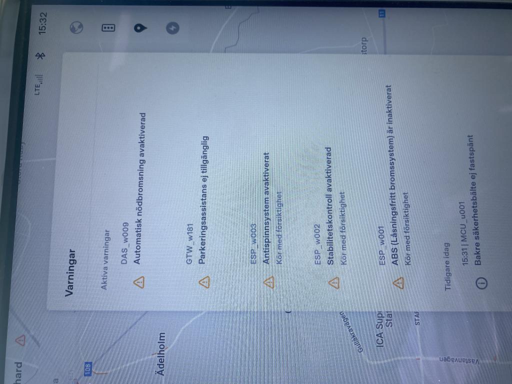

Jag har ABS- och ESP-problem på min Model S 2015. De senaste 6 månaderna har jag haft sporadiskt felkoder. Se bifogade bild för alla koder.

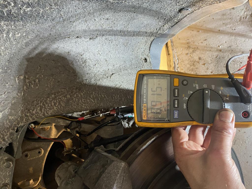

Mätte abs-sensorer fram och vänster sensor visade 5,8 MOhm. Höger sensor visade 1,3kOhm. Bestämde mig för att beställa en ny abs sensor för vänster sida.
När ny abs-sensor (Febi Bilstein) kom visade den 9,0 MOhm. Beslutade då att byta ut vänster abs sensor fram då denna visade 1,3 kOhm. Detta fungerade inte.

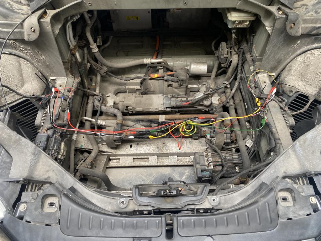

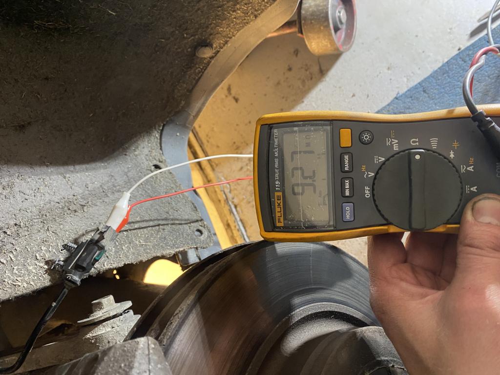

Nu har jag mätt även de bakre abs-sensorerna och de visar runt 9 MOhm på båda sidor. Jag mätte även kontakterna i bilen och alla fyra kontakterna visar runt 0,9 MOhm.

ABS och ESP felkoder ESP_w001, ESP_w002 osv

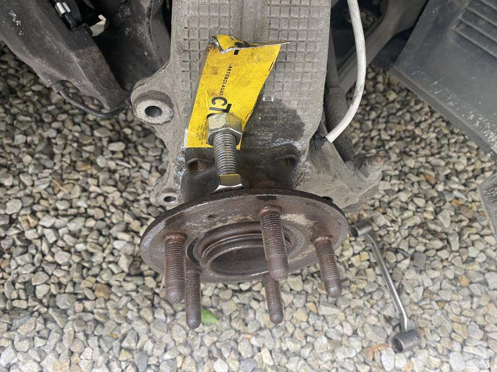

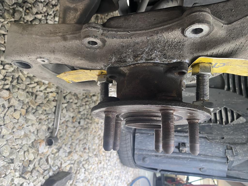

Beslutade mig då för att byta hjullager höger fram. Magnetskiva troligtvis dålig.
Efter att ha raderat ABS felkod (ändrat hjulkonfiguration) och en kort provkörning och sedan raderat felkod igen har det fungerat bra.
Att byta ut hjullagret var enkelt med två bultar och muttrar och hammare. Använde den gula metallplattan för mindre friktion.
