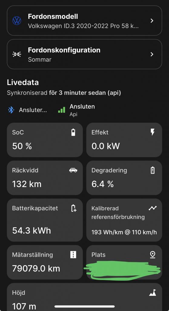

Jag har kört >7000 mil med min Id3 2021, uttagen i december 2020. Enligt ABRP så har jag ca 6% degradering mot när den var ny och jag tror att det stämmer ganska väl med vad jag upplever själv.Norrbotten skrev: ↑03 jun 2024 13:28Hej alla ID ägare.
Har en ID3 2021 som rullat nu ca 6400 mil. Är nöjd med bilen i övrigt men från förra sommarens ca 380-400km (ca 4000 mil) vid full laddning så är den nu nere på ca 300-315km. Är det möjligt? Hur är det för er med likvärdiga mil?
Gissometern bryr jag mig inte om, förutom när SoC går under 10%.. då håller jag koll på att den tycker att jag kommer längre än vad jag har kvar att köra (till destination eller laddare). Är det en konflikt där så sänker jag hastigheten. Det är det enda jag använder den till.

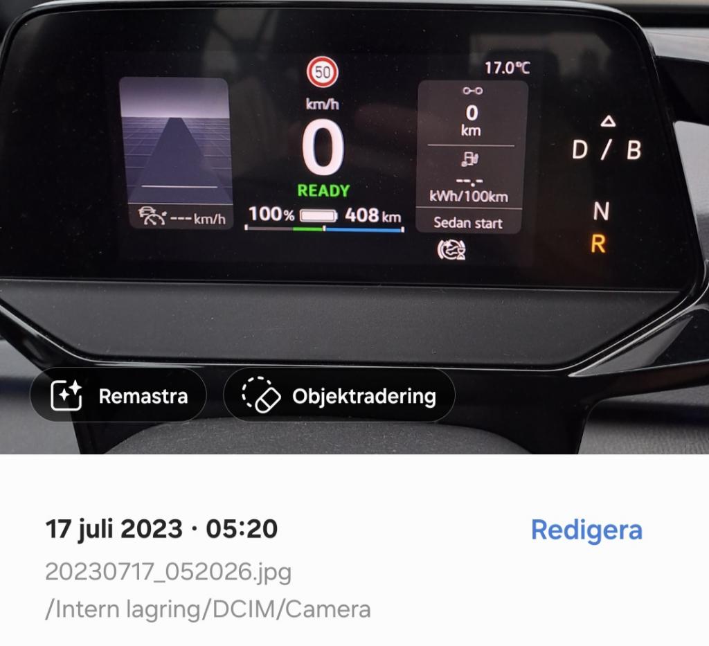

Hittade en bild i telefonen.Hoppsan_84 skrev: ↑03 jun 2024 13:41Har aldrig sett något i närheten av 380-400km på varken min Id4 eller Id3
Är det en 77kWh?
Min Id3 ligger runt 305km och har rullat 5000mil
Min Id4 ligger runt 360km och har rullat 11000mil
58 kWh

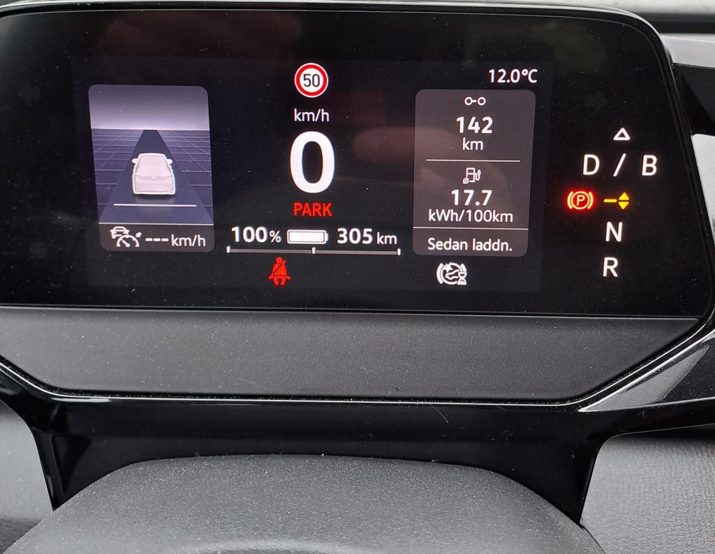

Nu på morgonen 305 km..
Som ni ser. Ner till 305 km på 11 månader.
Kommer att kontakta vw men har tyvärr låga förväntningar på att något skulle vara fel enligt vw.

Det är ju en ”guess-o-meter”, dvs den justerar beräknad räckvidd baserad på historisk konsumtion.
Kör du exakt samma sträckor i samma hastighet som förra året? Ingen annan som använder bilen?
Min ID4 var jag nere på 280km tex efter en långresa. Men det var för jag körde i 140-150kmh i snöblandat regn och motvind…
Du kan ju alltid testa att köra från 100% till nära 0 och beräkna hur många kWh du får ur batteriet.

Hur stort är batteriet netto? 17.7 x 3.05 = 54 kWh om estimatet för räckvidden är baserad på aktuell förbrukning.Norrbotten skrev: ↑10 jun 2024 12:39Nu på morgonen 305 km..

Köp en BLE OBD2-dongel, t.ex. den här:Norrbotten skrev: ↑11 jun 2024 07:38Om jag köper en OBD och en app för att få fram lite fakta om batteriet och antal kW vid olika %. Vilken ska jag gå på?
https://www.amazon.se/-/en/BLE-4-0-Diag ... 071D8SYXN/
Skaffa sedan ABRP-appen och anslut din bil. Jag är osäker på om du behöver Premium eller inte... Men kör sedan runt med ABRP aktivt på telefonen så bygger den upp statistik om din bil... Efter ett tag kommer du att se en beräknad degradering:
