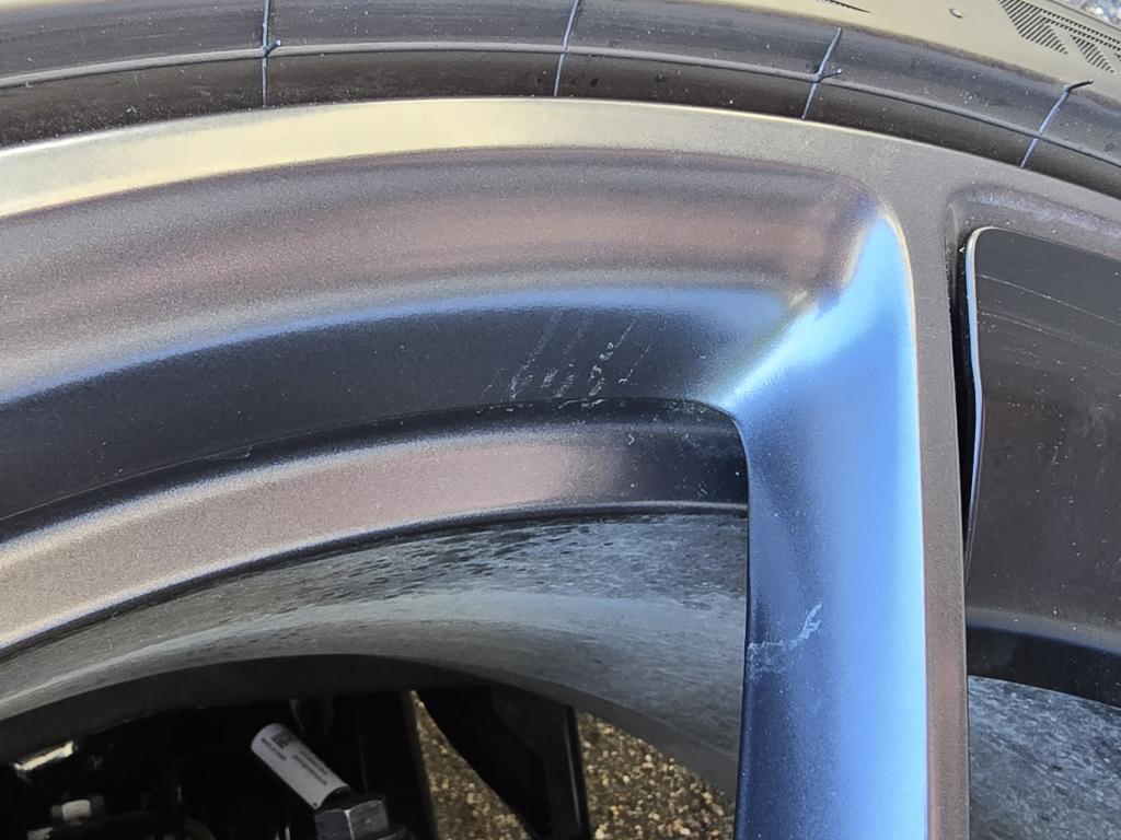

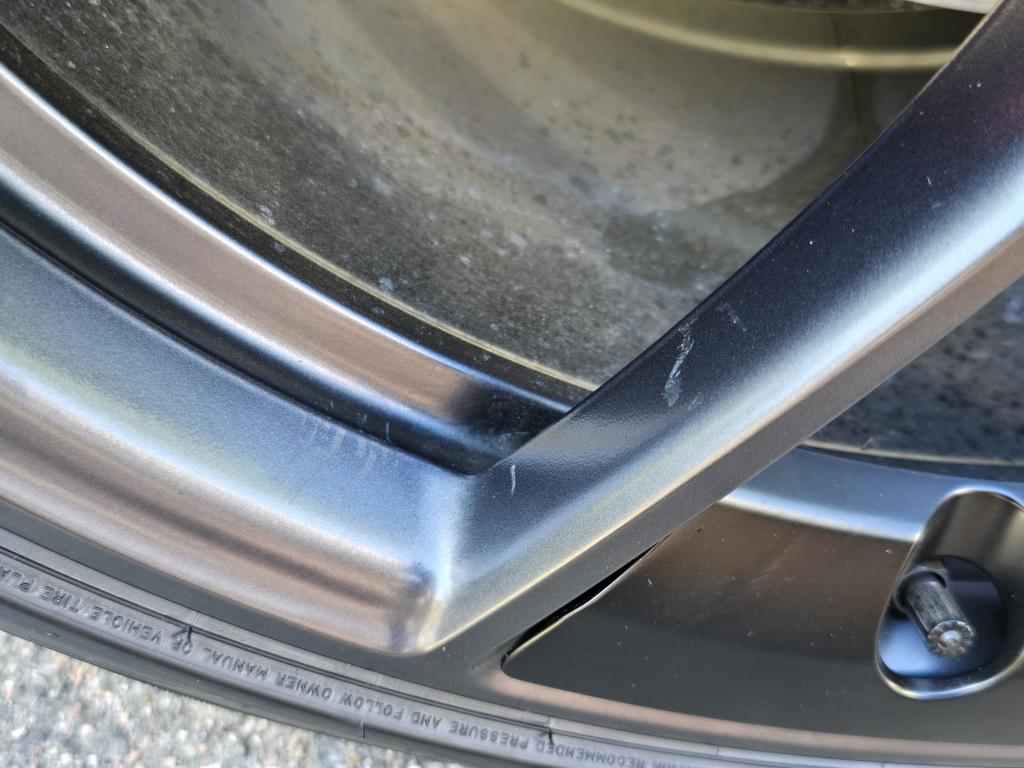

Nedan exempelbilder på skador som var i min klarlack på fälgarna. Jag tror det är polerbart men jag har inte haft tid att ge mig på det ännu.

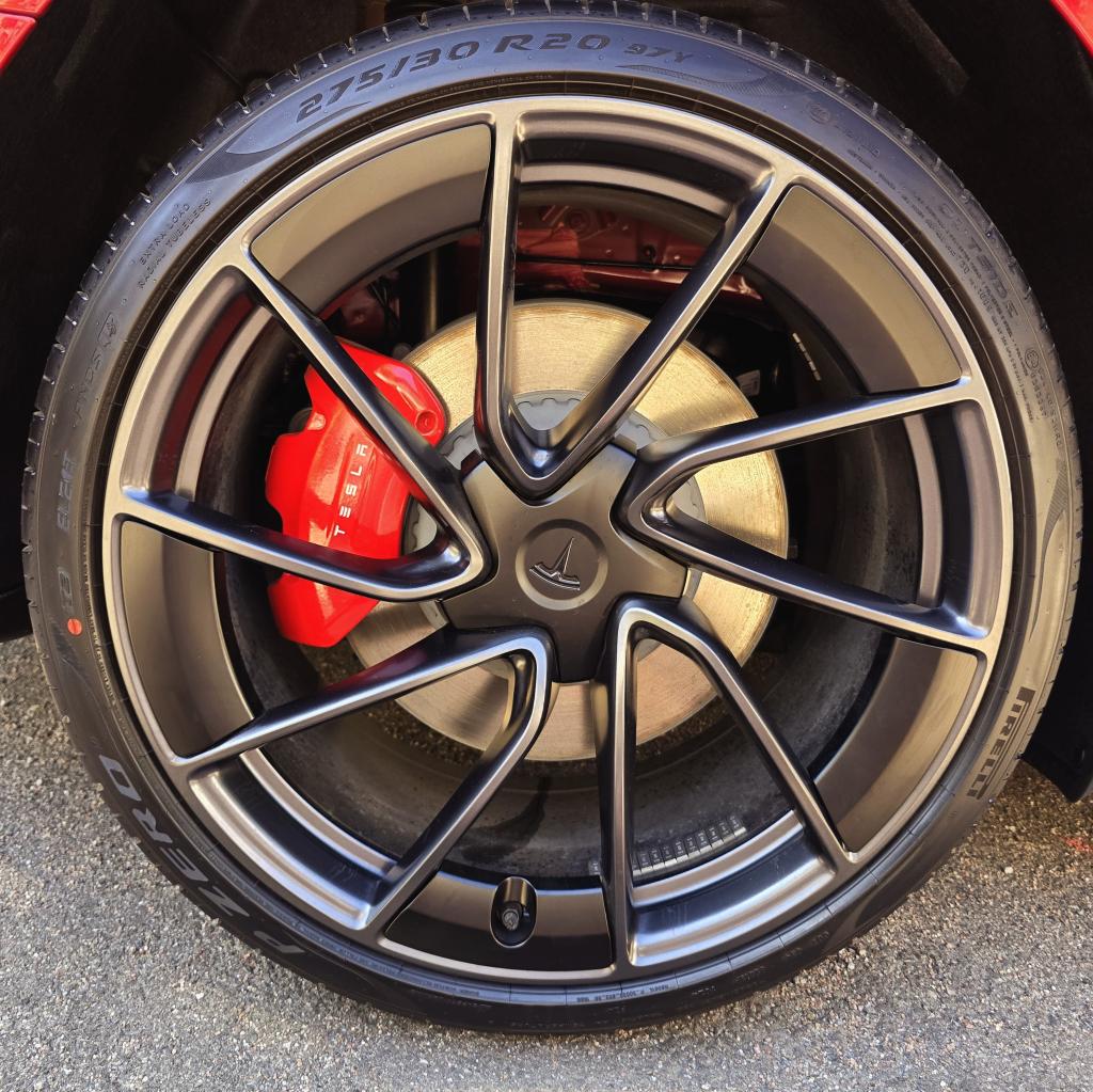

När man är klar får man iaf ett riktigt läckert och sportigt hjul exponerat. I mina ögon mycket snyggare än med kåpor:

Legato skrev: 27 jun 2024 21:06
Jag hade inte vart ett dugg missnöjd med det där - förutom reporna då. Lite klassiskt tesla…
