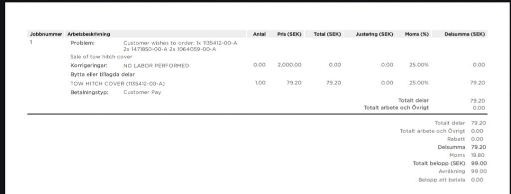

Jag köpte den luckan ifjol och då gick den på 99kr.
Det räckte att bara köpa luckan (1135412-00-A) så ingick de två låsskruvarna som man vrider på.

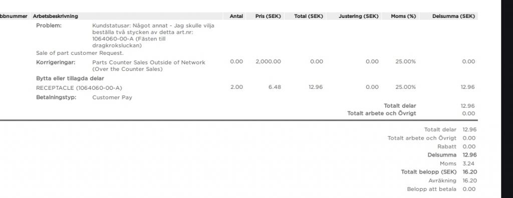

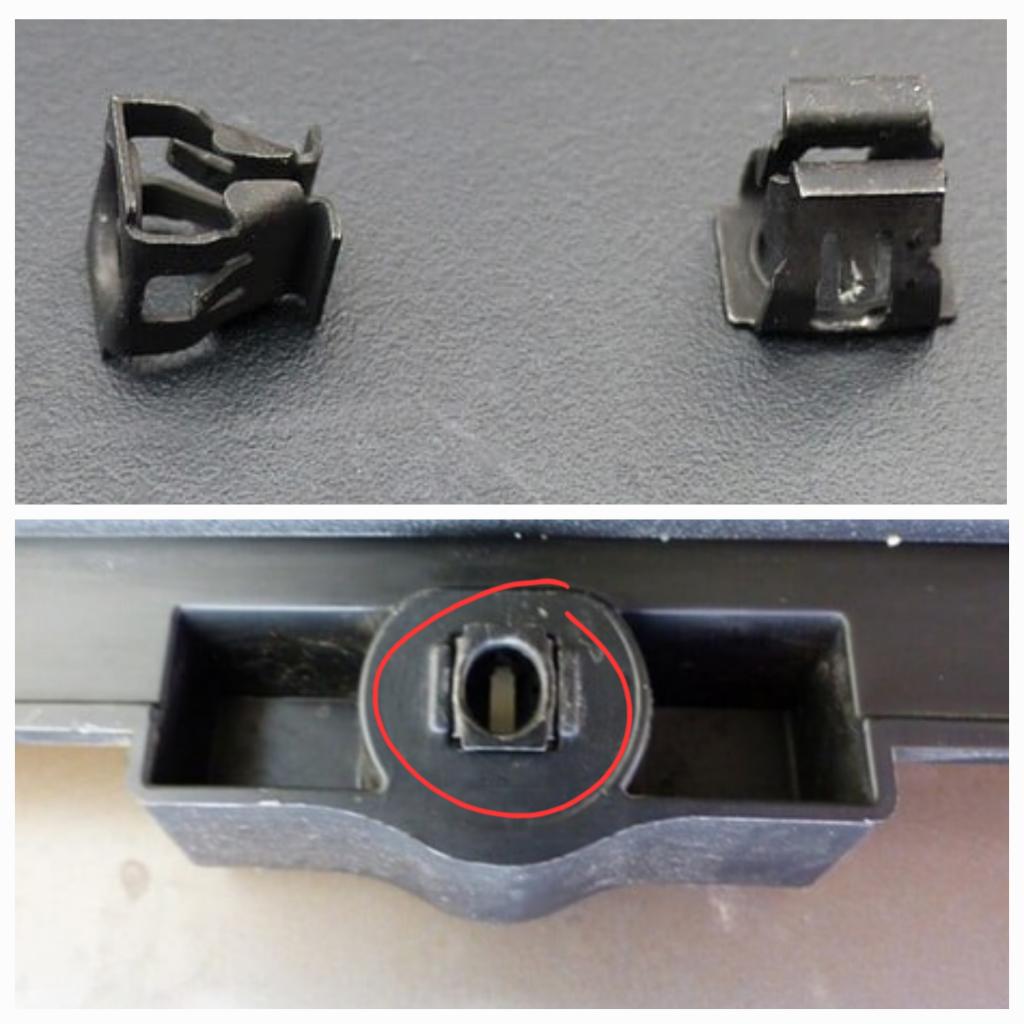

Och strax efter att jag monterat den nya luckan upptäckte jag anledningen till varför jag hade tappat den. De två små hullingarna som låsskruvarna fäster vid hade ramlat ur, så köpte nya sådana för 8kr styck (levererat till min bil av mobile service utan extra kostnad).
Art.nr på dessa var 1064060-00-A och ser ut som enligt bilden nedan.

110 ink moms
2 st LOCKING BOLT - BOLLEFT HANDOFF EZ000044110 (1471850-00-A) TOW HITCH COVER (1135412-00-A)
Dock inga clips ska kolla så dom sitter kvar!

Tack för tipset, det gjorde min dag! Har tappat två luckor och nu förstår jag varför de ramlar av. Ska lägga en beställning på lucka PLUS fästen den här gången då det verkar saknas på min bil också!
Jojje167 skrev: ↑28 jun 2024 20:41Jag köpte den luckan ifjol och då gick den på 99kr.
