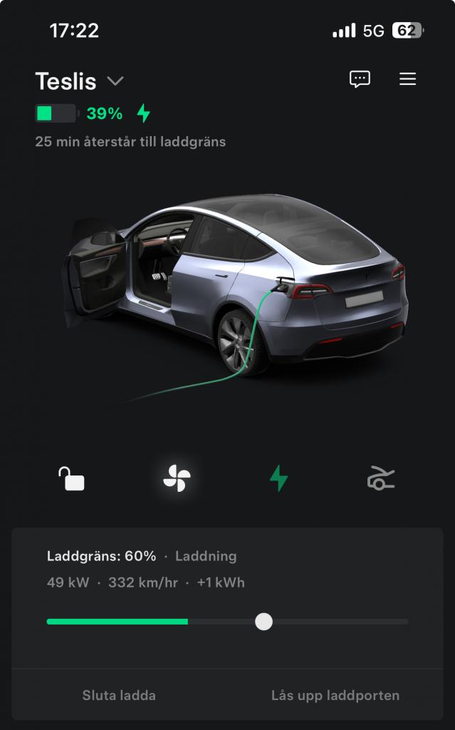

Lyckades ladda på Spiiri 50kW efter mycket trixande.
Jag misstänker att det funkar på 150kW eftersom kabeln är mycket tyngre. På 50kW behövde jag stoppa in och trycka ner kontakten för att bilen skulle bli nöjd. Tror ni Tesla behöver kolla ändå?
Inlägg: 10057
Re: Ny MY LR dissar långsamma laddare
T4s skrev: 03 jul 2024 17:27
Vi är något på spåret i alla fall. ;)
Testa lite mer för att verifiera att det är kontaktdonet som är "svårflirtat" och anmäl sedan i appen.
