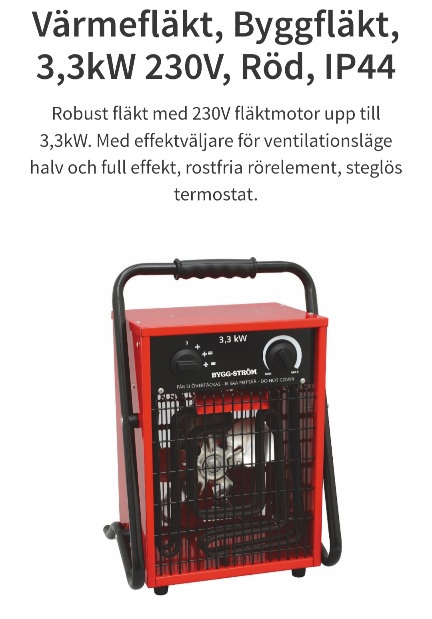

Så länge dessa är tillåtna vore det hål i huvudet att *förbjuda* shukoladdning:
Men kanske elektrikermaffian på något sätt lyckas lobba igenom det?

Inte för att vara sån, men den har ju 400w lägre effekt en än 16a laddare?
Har aldrig sett någon förbrukare i stil med ett element på 3.7kWh som man kan koppla in på schuko, de finns säkert men måste vara otroligt ovanliga.
Re: Mobile connector ingår inte längre för 3/Y
flukke skrev: 05 jul 2024 11:53
13A förekommer för vissa hushållsprodukter (som tex vår vattenkokare vi köpte senast på 3kW), men 16A enfas är nog lite mer ovanligt för hushållsprodukter. Tror inte att vi har någon sådan hemma iaf.
Vill man köra mycket 16A enfas lite mer kontinurerligt så är nog ett blått CEE-uttag att föredra i de flesta fall framför Schuko.
Men hur vanligt är det att schuko-laddsladdar till bilar ger 16A?
Både Teslas 1-fas och 3-fas UMC är på 13A om man använder schuko-kontakt. Använder man CEE-kontakt ger de 16A.
Har heller inte sett några original 1-fas schuko-laddsladdar från andra biltillverkare på mer än 13A.

Ja, 13A är max som jag sett. Både för mobila EVSE till elbilar och andra hushållsprodukter. Många mobila EVSE brukar tom. ofta ha lägre max strömstyrka än 13A (så Tesla har ju rätt hög effekt som har 13A på Schuko, och 16A på CEE).
